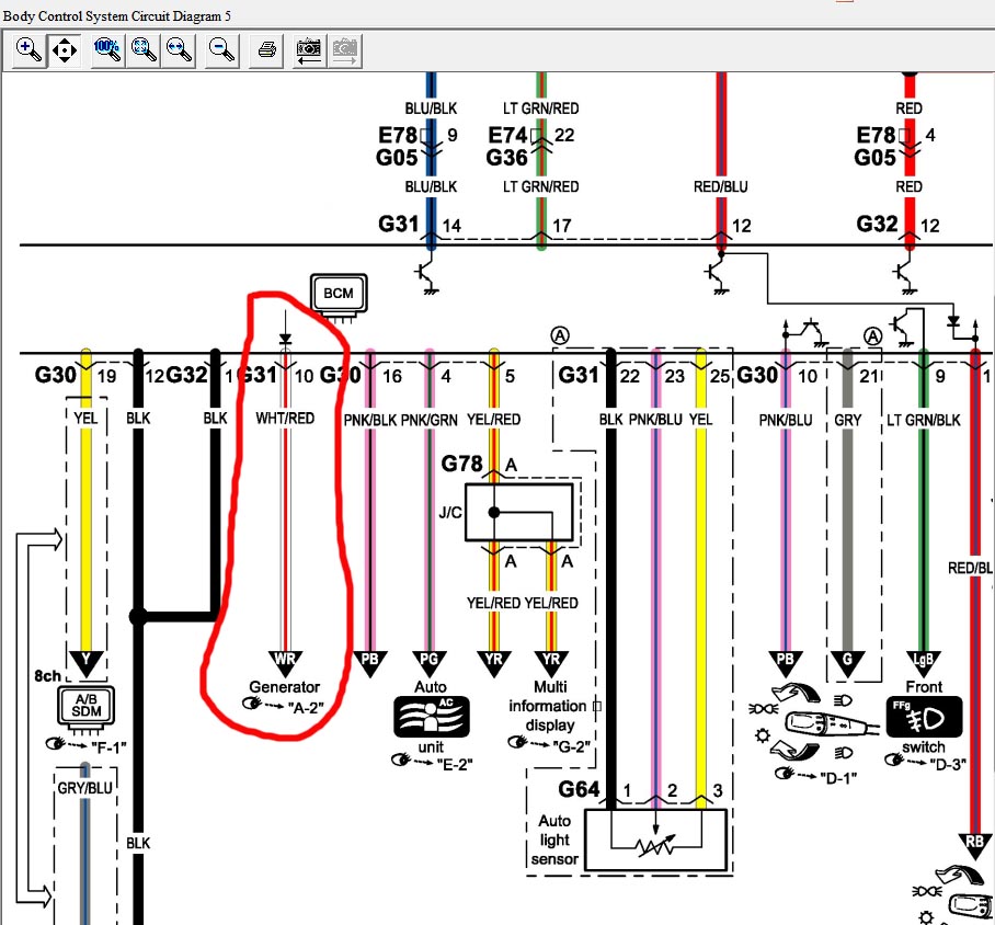

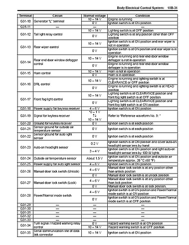

тогда вот два рисунка, это то что выше советовали, G31 контакт 10 (бело-красн)
первый это кусок схемы (размер больше не получается), а второй где схематично расположен.
Спасибо, теперь буду делать дальше. Ато так не хотелось провод из под капота тащить.
