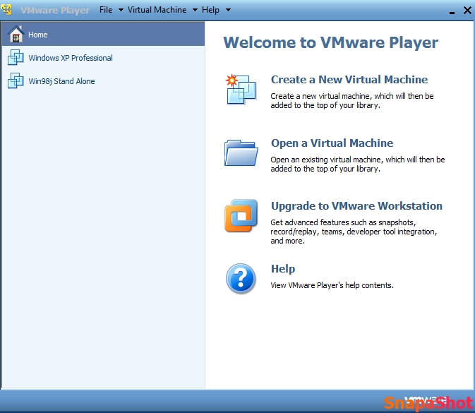

VM Ware Player абсолютно бесплатен..
Ага, а чем виртуалка создаётся? Показываю
Нет, я не против такого решения, просто это не так просто :D
