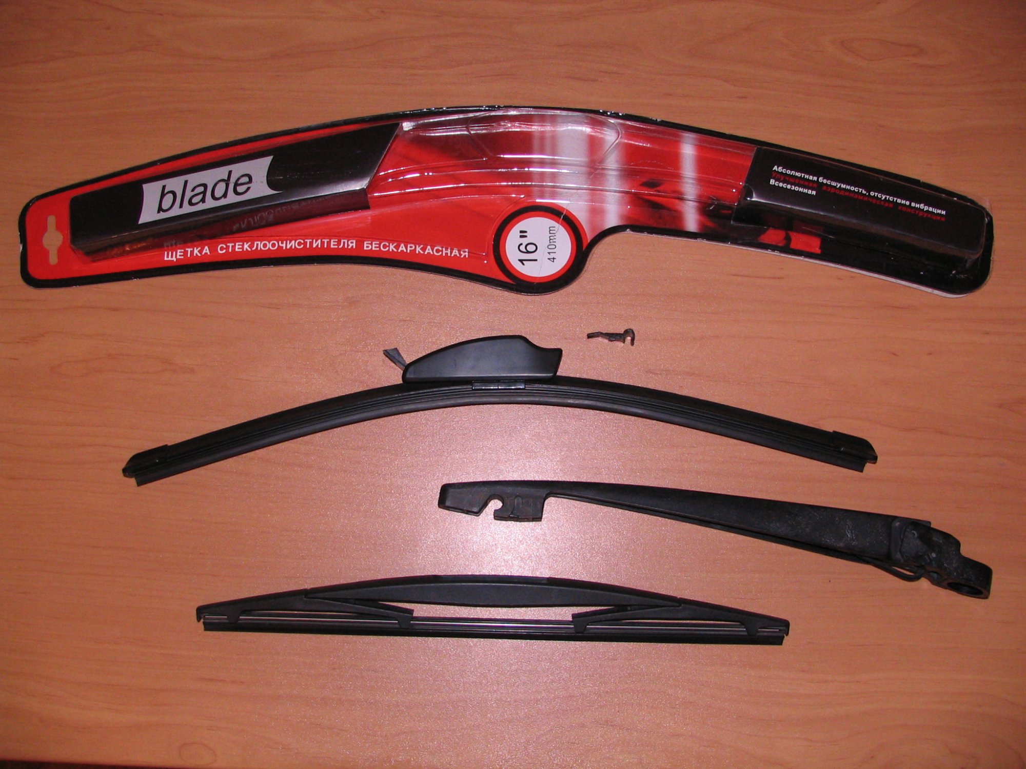

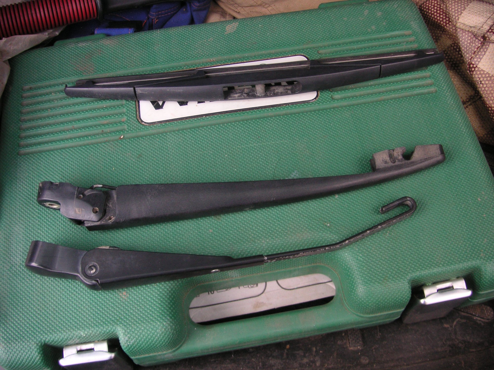

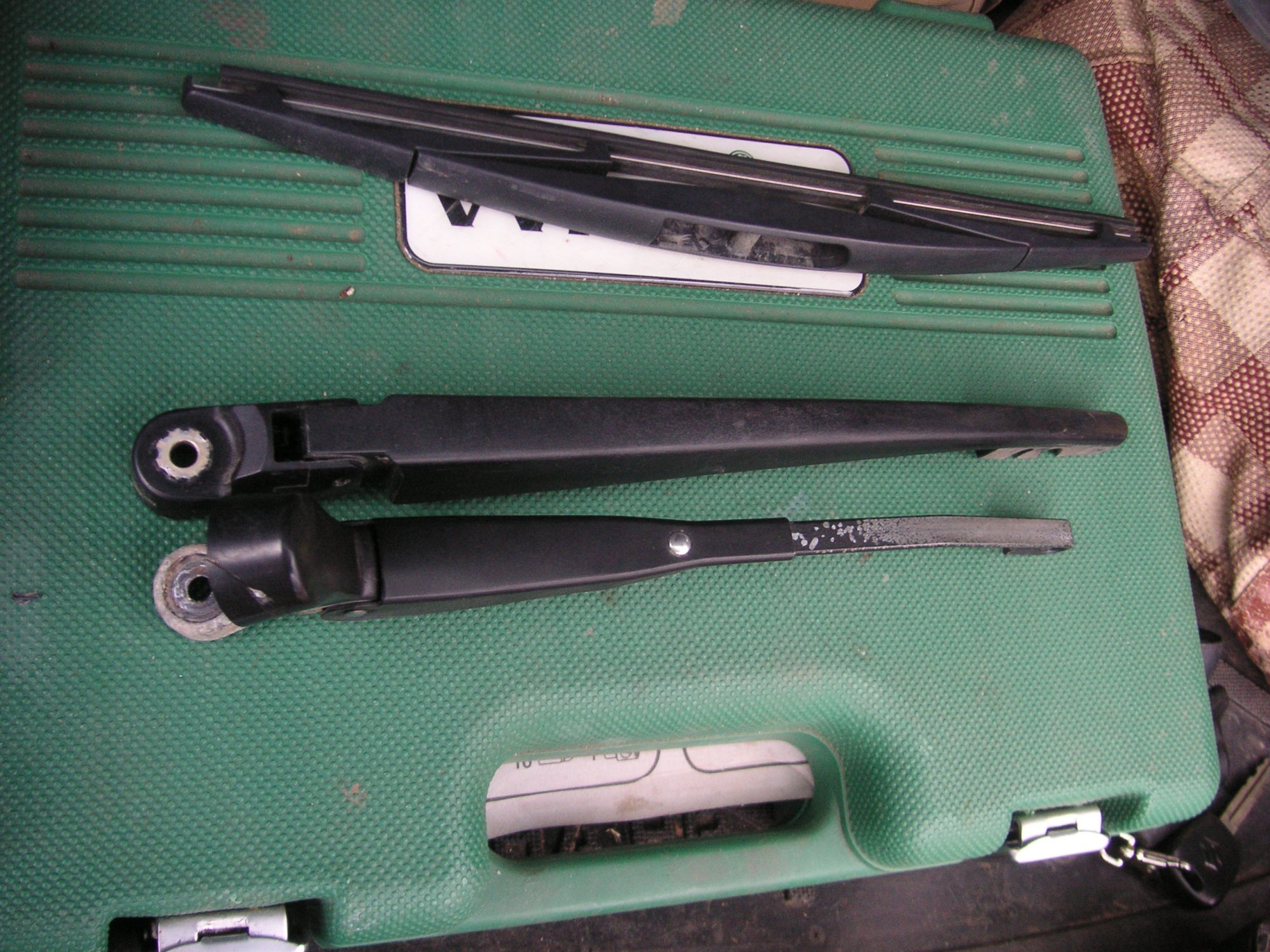

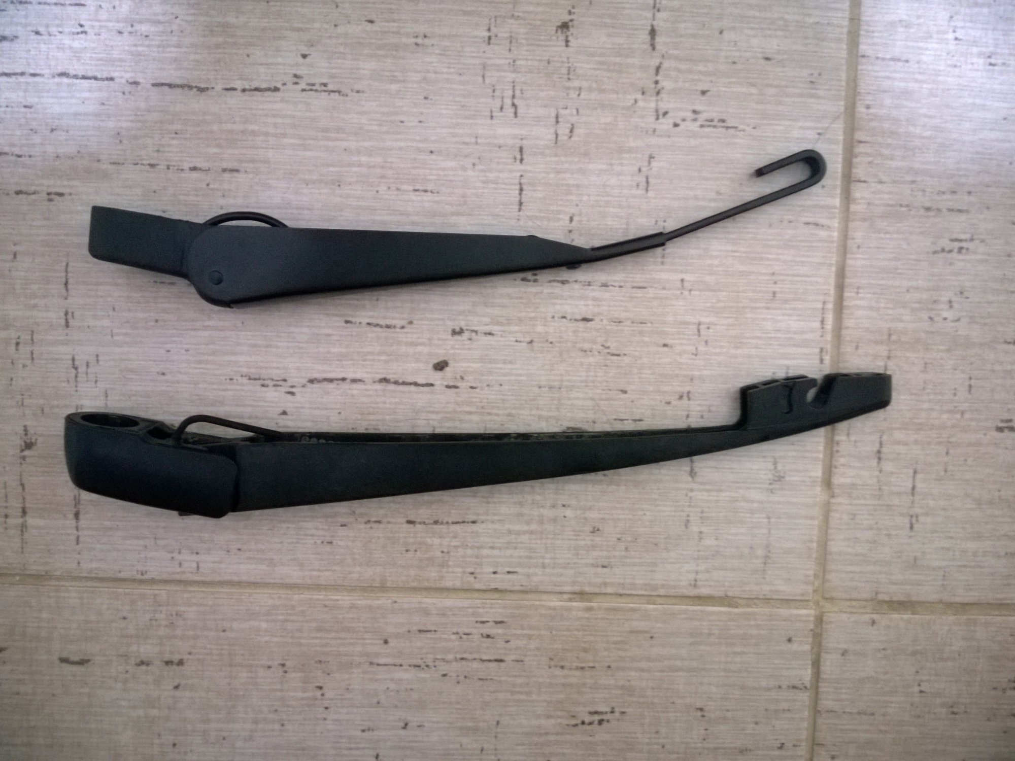

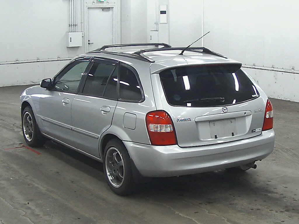

подобрал вместо родного костыля - от мазды фамилия (праворульная Mazda Familia S-Wagon кузов BJ5W вот такая на последней картинке, она же мазда 323 1998-2000 годов левый руль) поводок с обычным крюком на конце
его номер B25H-67-421 новый конечно стоит около 1000 рублей, с разборки гораздо дешевле
поставил сразу бескаркасную ALCA 33 см (даже и 35 см можно поставить чтоб пошире чистить)
теперь можно в любое время поменять щетку - простую от 70 рублей, бескаркасную от 150 рублей

можно и оригинальную от дорестайла поставить 3882154G00 менее 700 руб в автодоке. а никто от вазов не ставил? от приоры или 2112... те вообще по 200 рублей

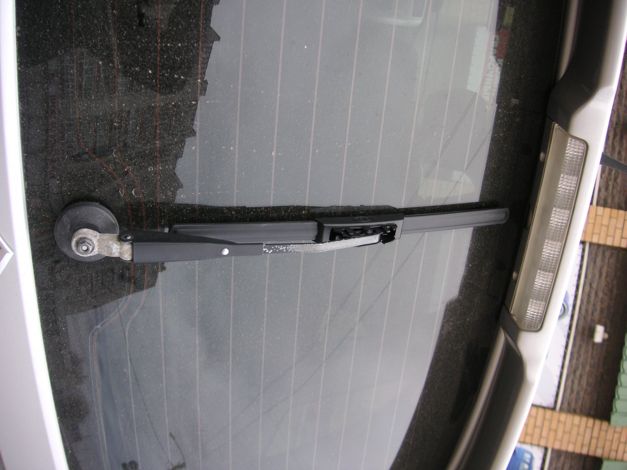

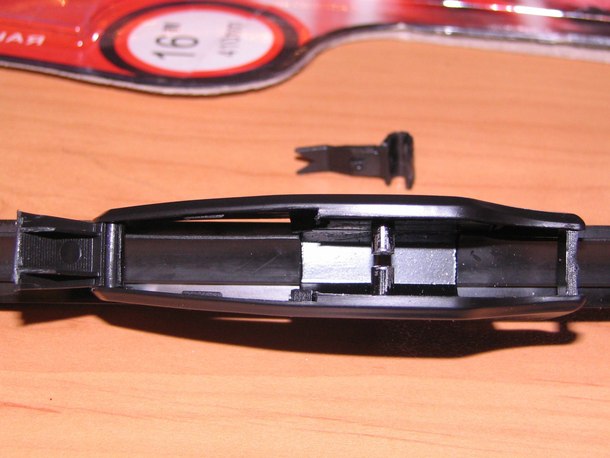

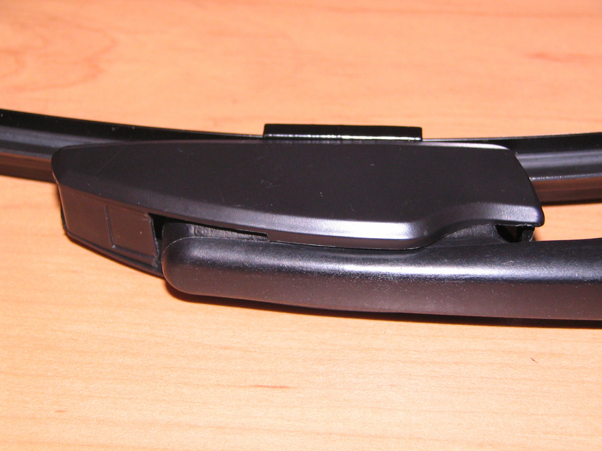

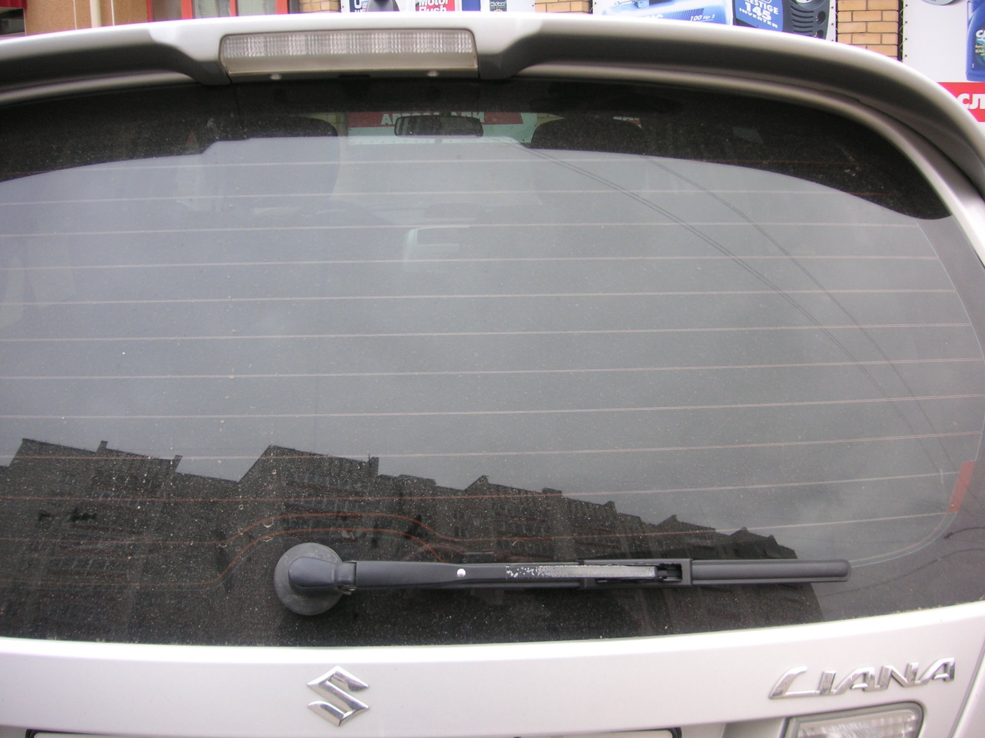

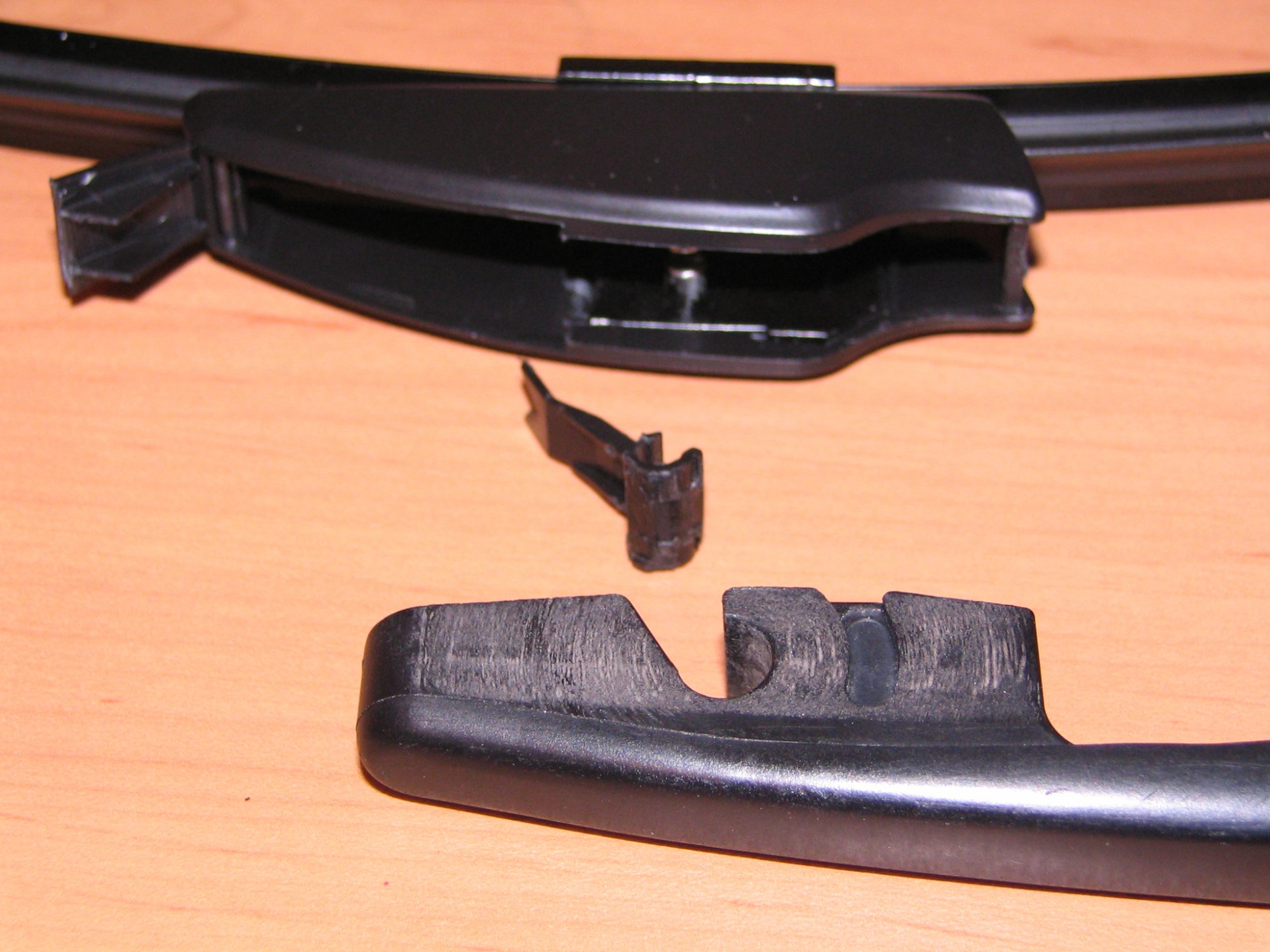

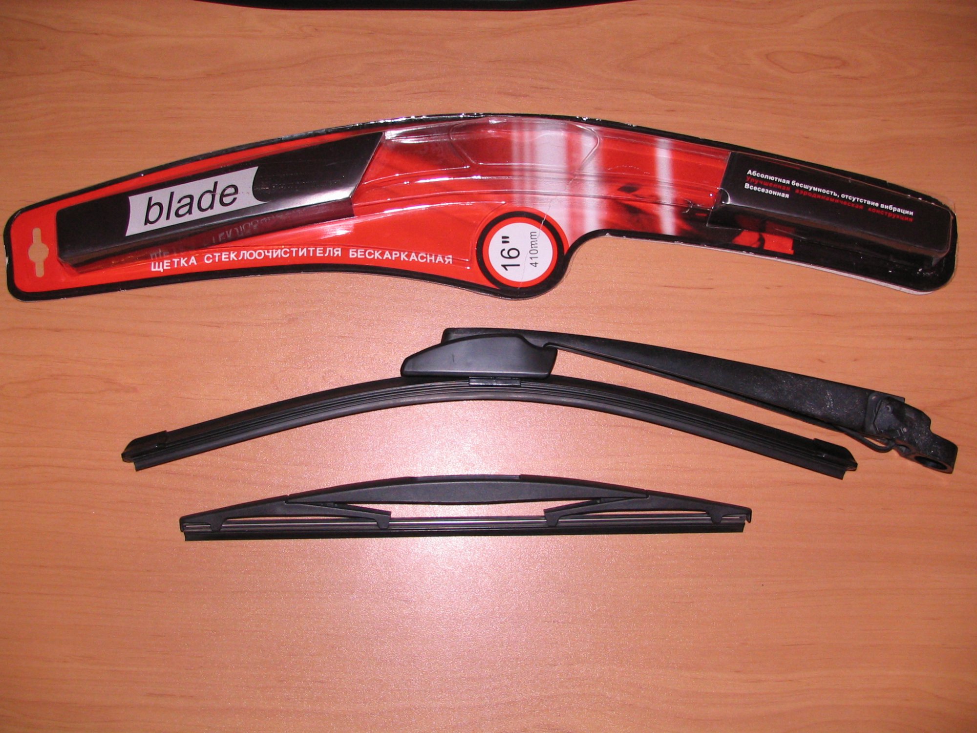

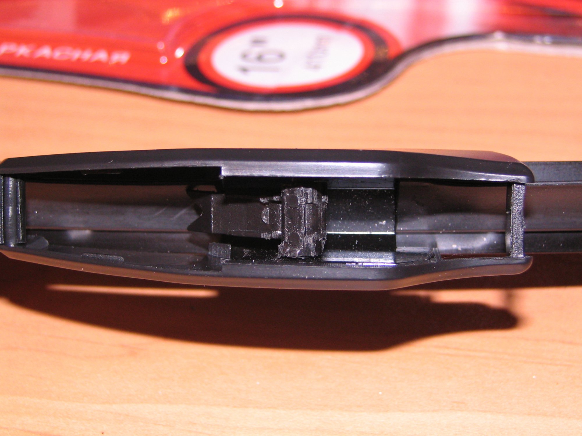

Всем привет! Купил я на зиму новые бескаркасные щётки на лобовое стекло, поставил, понравилось... И решил поставить такую же назад, но так как крепление там совсем другое надо было что-то придумать. Открутил поводок, притащил домой вместе с новой щёткой и начал думать как же их соединить. Получилось вот это...
Снизу родная щётка, сверху новая.
Разобрал крепёжку, разрезал ось (алюминий), раздвинул на 1 мм, чтобы поводок вошел.
Вставил детальку (которая в центре, предварительно отрезав у нее бортики) обратно на ось, а на нее уже поводок.
Подходит замечательно.
в итоге вместо 31 см теперь 41.
Взял 41 см, чтобы доставала до самого края стекла.
Купил ещё брызгалку в двумя форсунками, так как родная была вообще не айс.
Теперь наружний радиус увеличился на 5 см, а внутренний уменьшился на 5см.
Купил про запас еще 2 такие щетки (чтоб надолго). Цена - 119 руб.

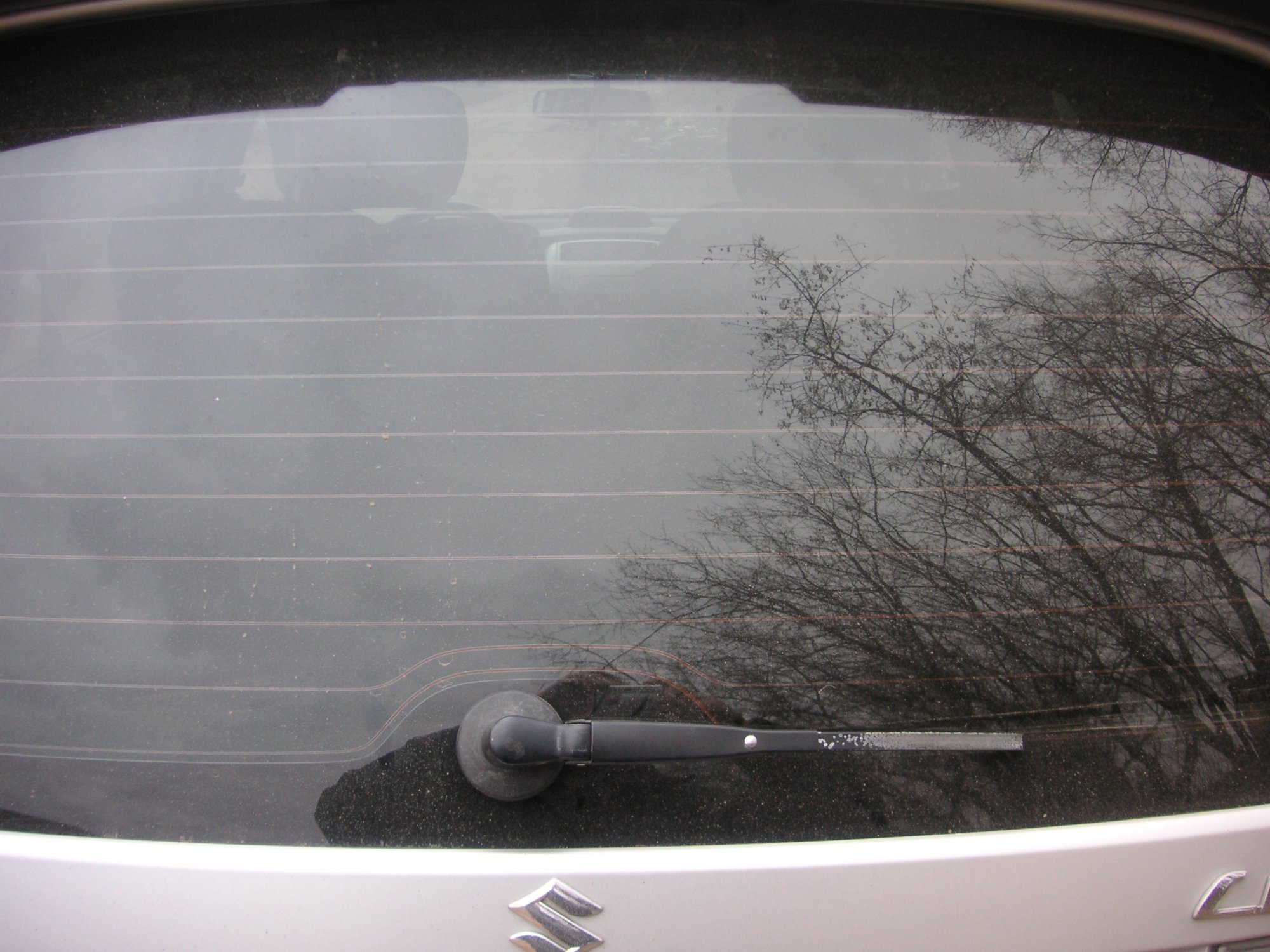

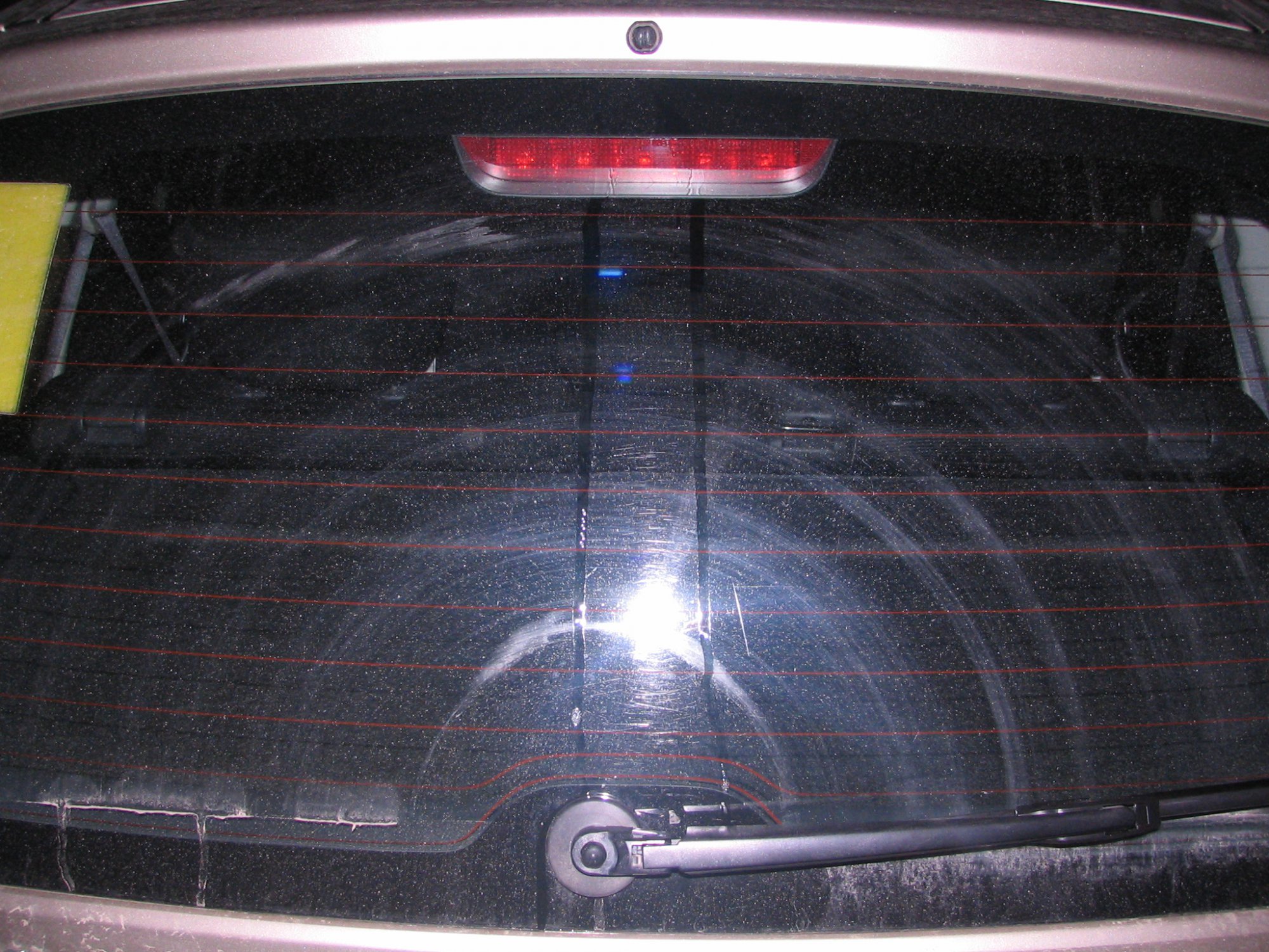

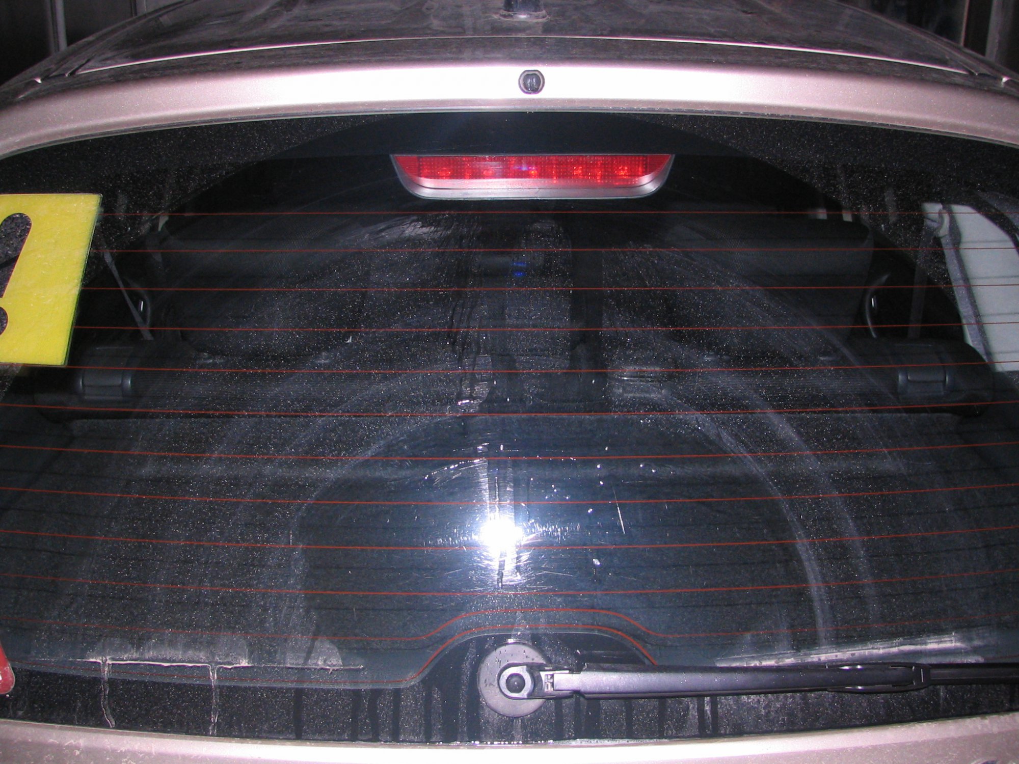

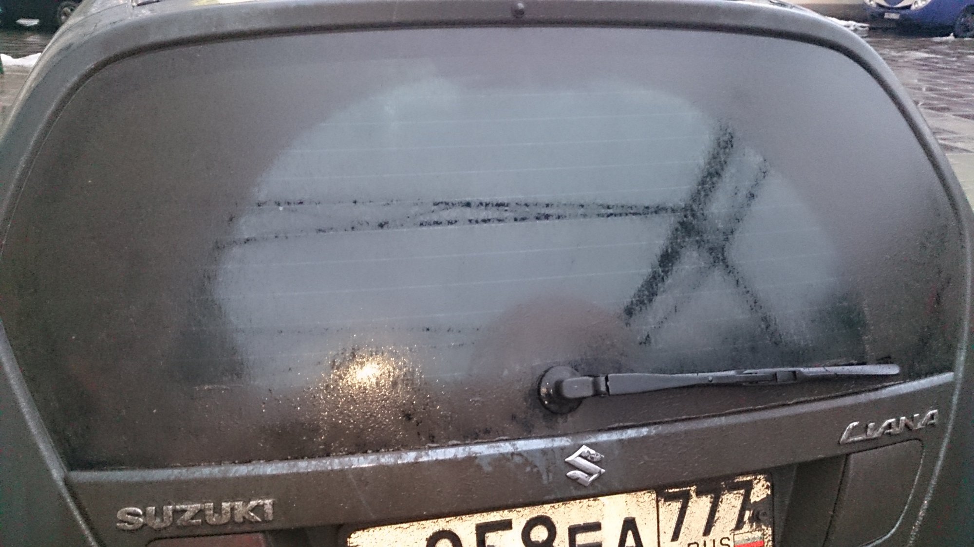

Прикольно, но на последнем фото видно, что чистит она не очень.

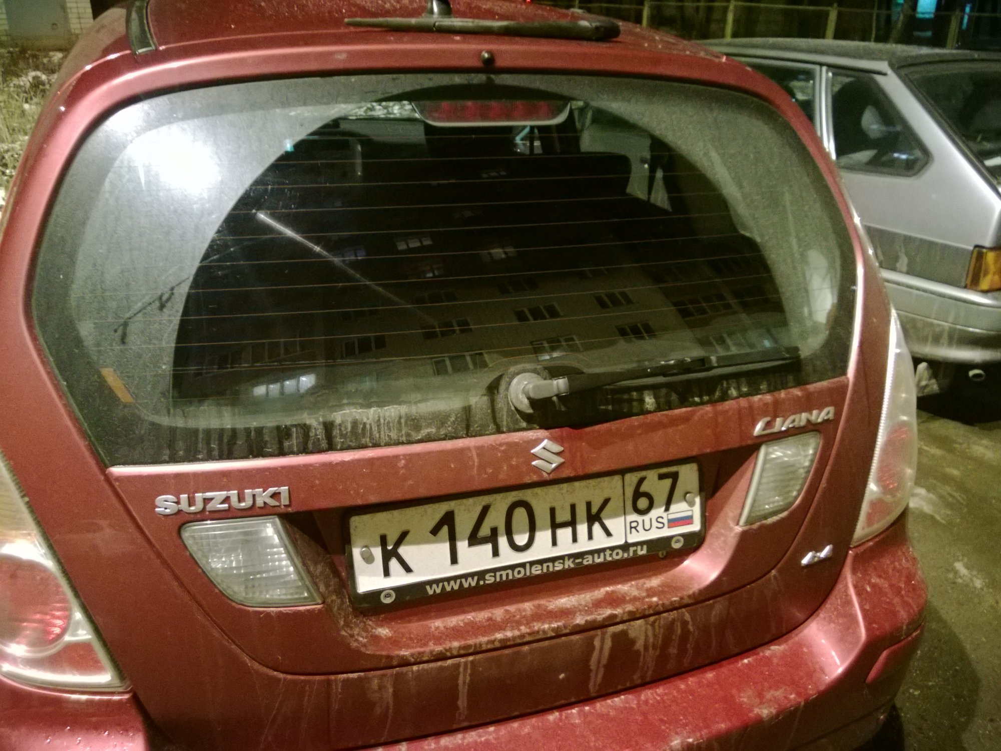

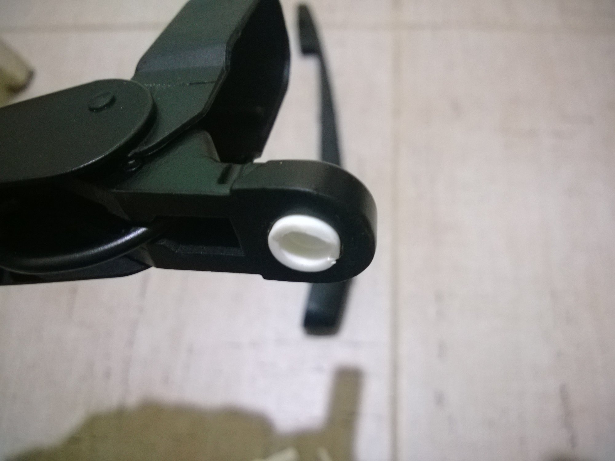

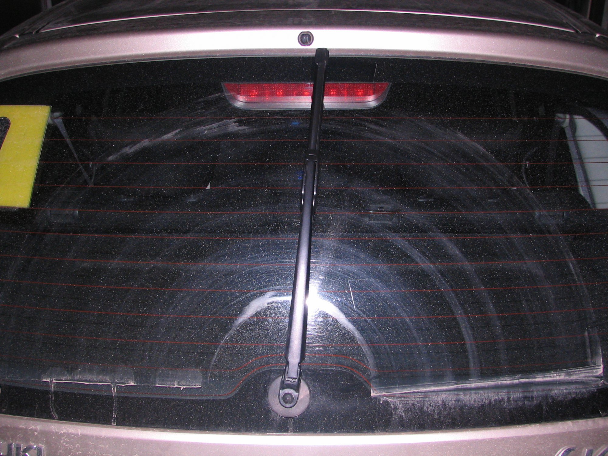

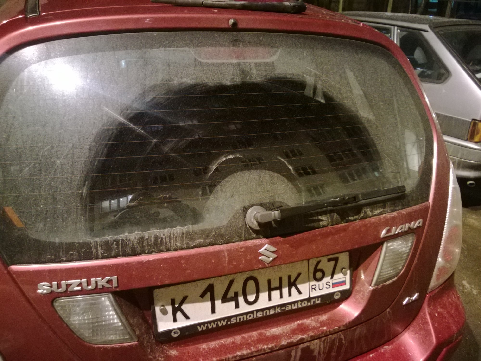

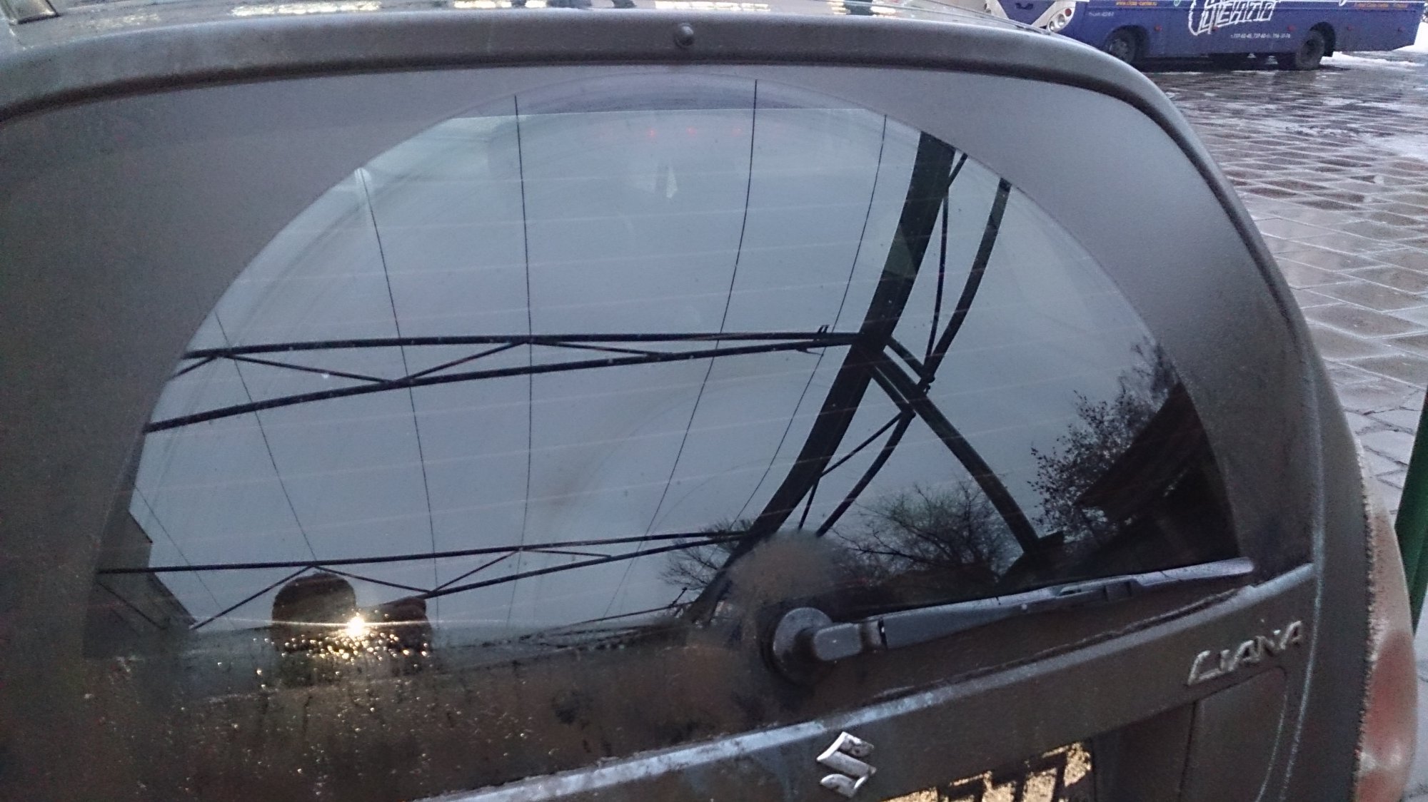

Итак, поехали. Тема о заднем стеклоочистителе.

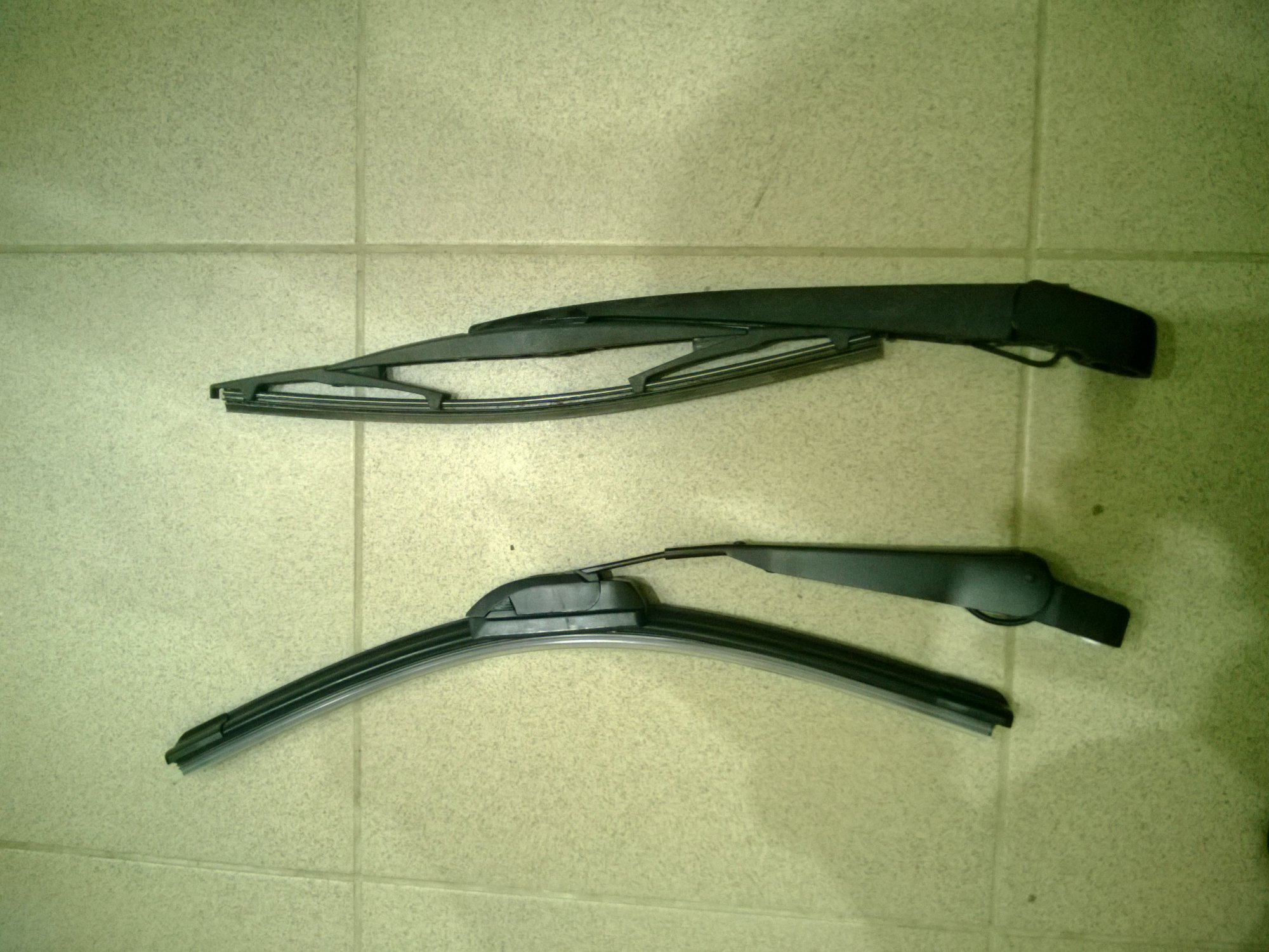

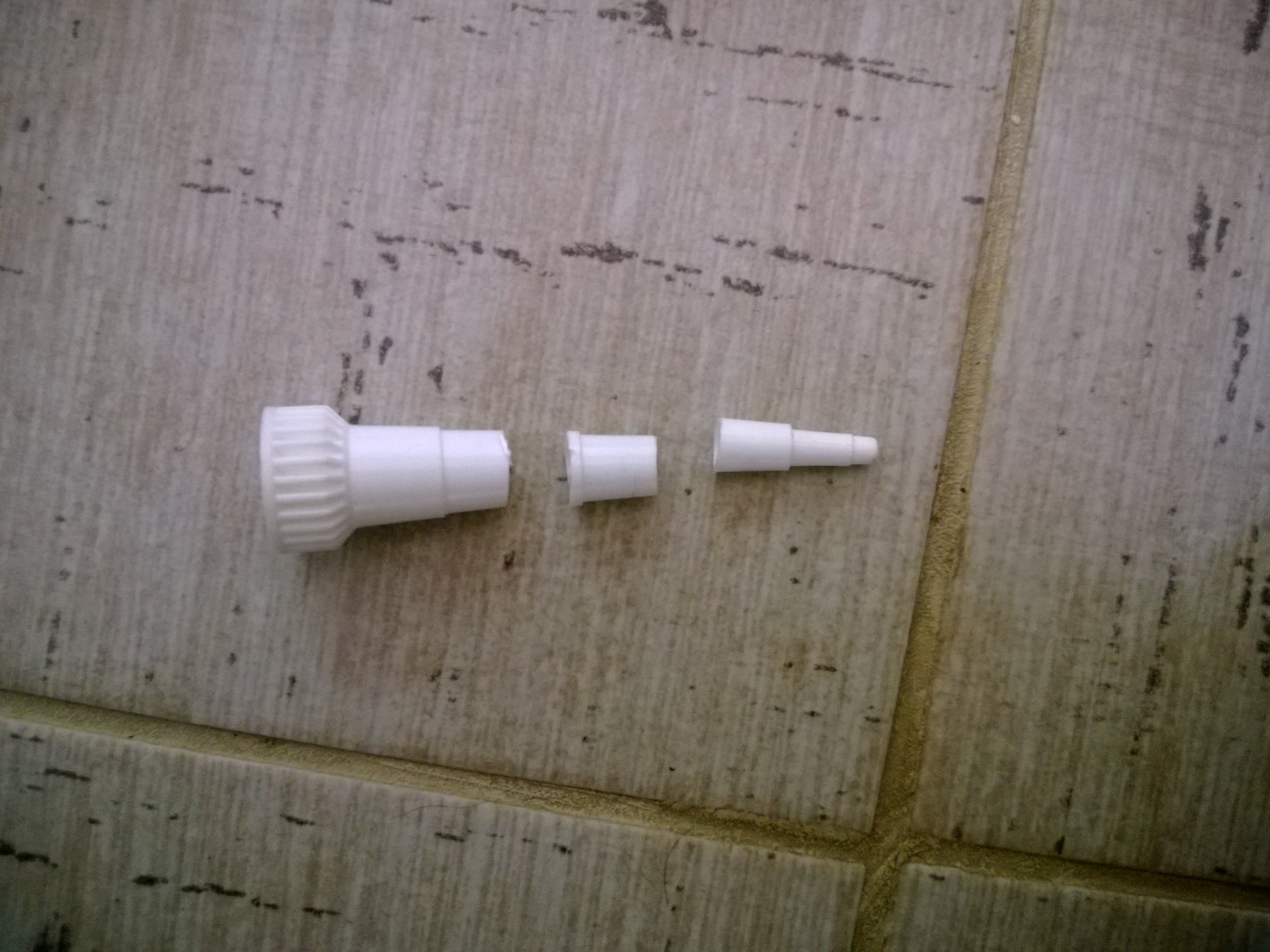

Как известно, родная щетка плохо чистит. Не прилегает по всей длине. И в соседней теме советовали купить поводок от мазды или лианы первой - там крепление "крюк" и можно поставить любую щетку. Увидев цены (1000) и сроки доставки (30 дней) поводков, я вспомнил, что владел тазом пятеркой, а раз тазовод - то смекалка 80 уровня по умолчанию есть :)
Был оценен визуально и куплен задний поводок от 2111 за сумасшедшие 160 рублей.
Так как посадочный диаметр в 2111 больше, сделал "переходник" из носика от герметика. Он как раз конусный, идеально вышло:
Вот они, красавцы (на новом щетка 40 см за безумные 125р):
А вот результат, все понятно без слов:
Реакции: 9 человек
Гыыы)))) Очень даже не плохо получается)) Самым сложным было стырить колпачек от герметика в строительном магазине)))))

Тоже ставил, чистит приемлемо, на том же уровне что и оригинал, НО хуже чем если использовать дорестайловый поводок.
Сам решай что нужно "Эстетичность" или "Практичность". Я склоняюсь к смене поводка.
Так же сделал, работает лучше штатной, бюджет 300, щетка бескаркасная 350 мм. Спасибо за идею.

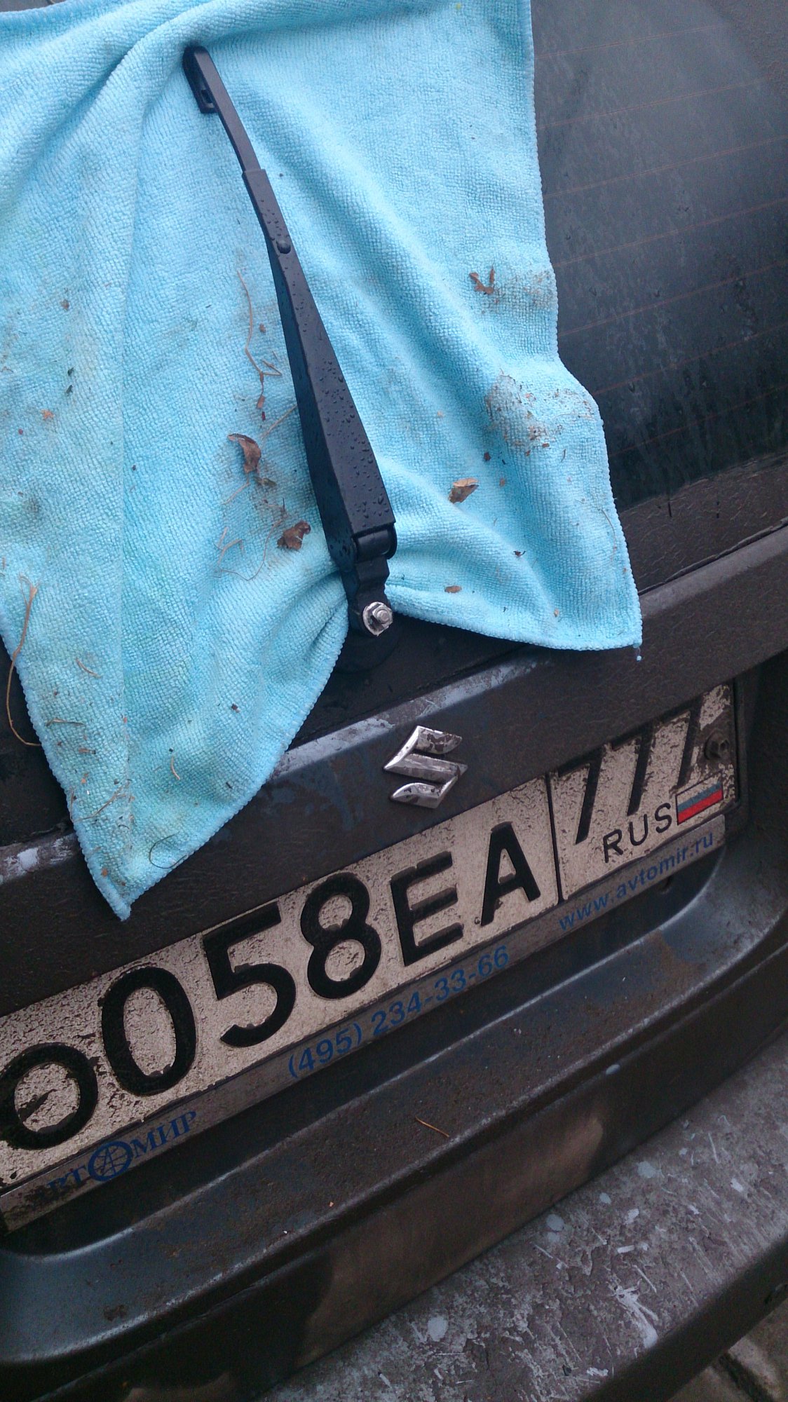

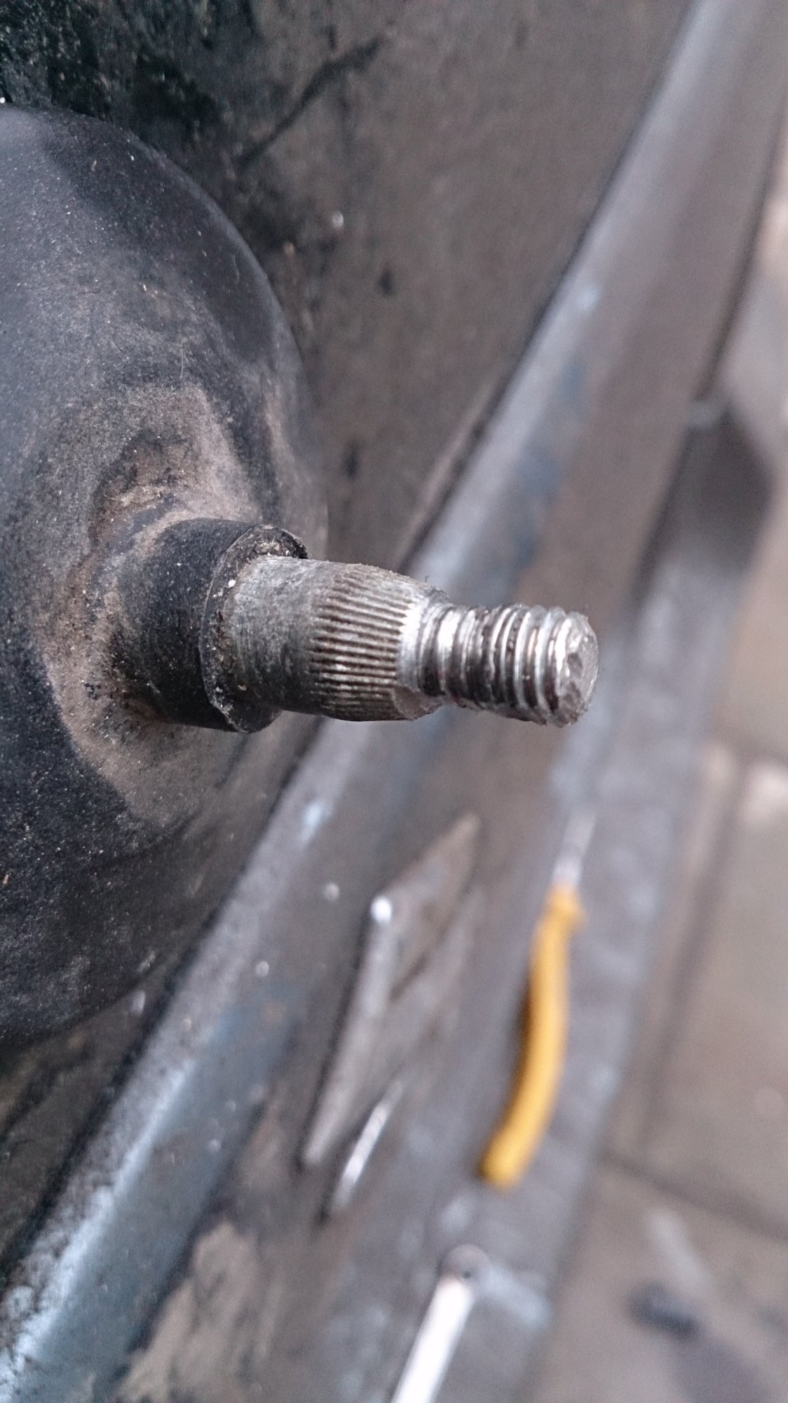

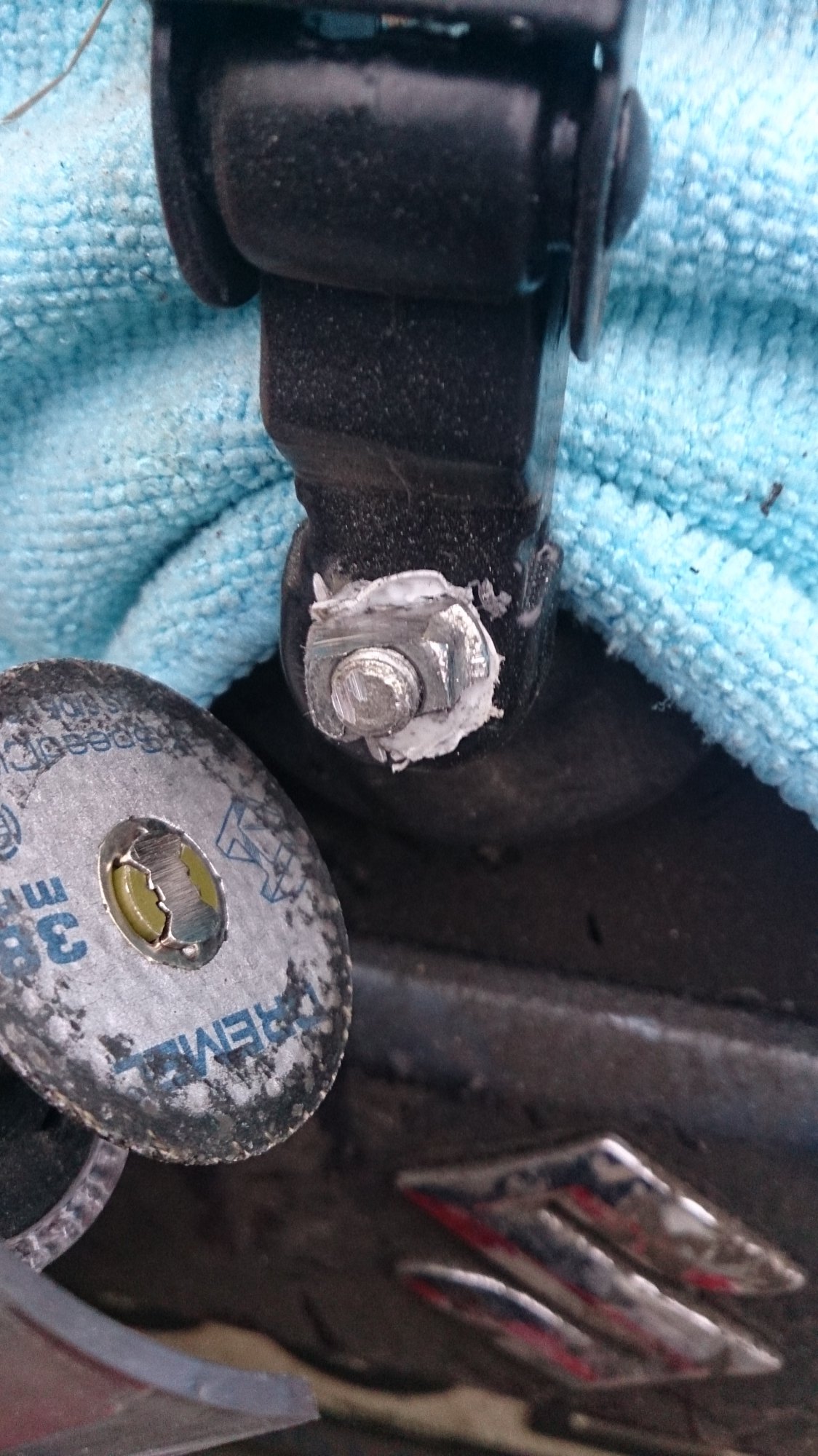

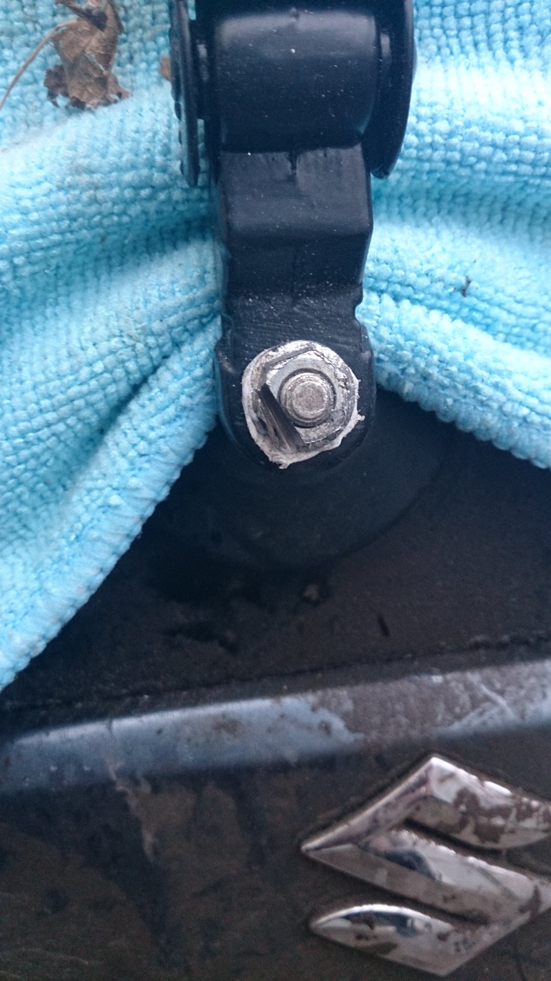

Казалось бы простая задача, но я облажался ппц. теперь вобще без заднего дворника на несколько дней. Взял я поводок от двенашки и носик от герметика, отрезал пошел ставить. закрутил, прокручивается рукой прям, достаточно легко.. не дело.. пошел отрезал еще другой носик чтоб побольше пластика было чтоб потуже налез и не крутился. ну и кароч затягиваю, затягиваю, а гайка все крутится и крутится, и всё.. теперь и ни туда и ни сюда. поеду в сервис ее или спиливать или отваривать с помощью другой или короче там знают что делать, надеюсь на гайке резьбе конец, а не на шпильке.
Мораль: Будьте нежнее со своими лианками =([DOUBLEPOST=1418727736,1418718256][/DOUBLEPOST] DSC_0001.JPG DSC_0002 (1).JPG DSC_0003 (1).JPG DSC_0004 (1).JPG вот так =([DOUBLEPOST=1418727776][/DOUBLEPOST][DOUBLEPOST=1418734553][/DOUBLEPOST]Сравнение не совсем честное. На фотке ДО щетка уже новая но до начала работы. видно контур старой. эффективность ее всем известна. А на фото ПОСЛЕ качество и контур 40см Denso
Все равно при усилии прокручивается, но надеюсь хватит для грязи и такого, а если что есть в запасе шайба прорзиненная, она добавит ходу и липучести и думаю тогда точно будет держаться. А сейчас решил не рисковать остатками резьбы и не затягивать до усёру. DSC_0005 (1).JPG DSC_0008.JPG

чуть примёрзнет,включишь и снова пипец ! Лучше оставь "дворник " как на первом фото :)
