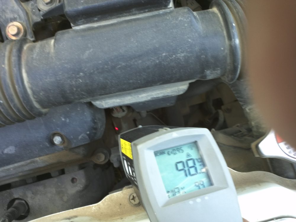

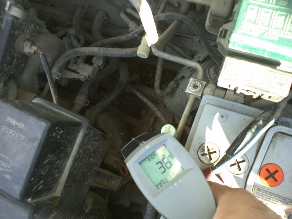

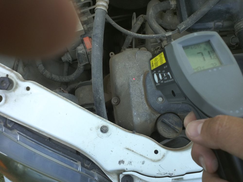

У меня подобная проблема. Вентилятор радиатора работает нормально.
Вот замеры Т на двигателе (1)
(2) - верхний патрубок радиатора,
(3) - нижний патрубок радиатора,
(4) крышка, где свечи.
Еще в 1 месте замерял Т, так она 121С в том месте.
Визуально уровень ОЖ в радиаторе и РБОЖ в норме.
В чем может быть причина повышения Т?
Заметил закономерность, когда съезжаю на какую-нибудь неровность (негоризонтальность), например с обочины съезжаю, то Т падает до норма. Потом опять растет. Мысль, что система завоздушена, и в какой-то момент, когда машина накреняется ОЖ дотекает до помпы и начинается циркуляция. Или это просто ощущение такое.
Вообще нормально ли, что в верхнем патрубке Т 82С и его долго держать в руке невозможно, а в нижнем - 38С и легко переносится его горячесть. Кстати я еще Т трубок, которые к печке идут измерил, там она почти одинаковая на входе и выходе (72 С что ли), что намного выше, чем в нижнем патрубке радиатора.
Покажите пожалуйста, на фото, где термостат. Что из себя представляет малый круг и большой круг в СО двигателя М13А?
Подобная чему ? Кипит постоянно ?
Куда съезжаю ? на шоссе или в канаву ? И что значит съезжаю ? Съехал и стою или съехал и еду ? А норма по вашему это сколько ?
Это просто пипец . Нет слов . Не обращали внимание , что верхняя точка радиатора намного выше помпы ? А он у вас полный .
82 - маловато . 38 - нет . Ненормально . Дельта в 44 градуса быть не должна (если конечно радиатор не от Белаза)
Помпа то хоть у вас крутится ? Может тупо ремень порвался ? :(

Проблема подобна той, что у топикстартера - греется. До кипения еще не доводил - включаю печку на полную катушку.
Шоссе у нас нет. Съезжаю с дороги к обочине, а она обычно имеет наклон. Съезжаю и двигаюсь дальше по полю например, а потом опять на дорогу. Норма - это когда стрелка Т двигателя ----- горизонтальна.
>Это просто пипец . Нет слов . Не обращали внимание , что верхняя точка радиатора намного >выше помпы ?
Может внутри где воздушный карман.
Короче, съездил я к мотористу. Он предположил, что это радиатор забился. Я по его совету снял радиатор, но он вроде чистый. По крайней мере, когда дую в верхнее отверстие, заткнув нижнее, не идет воздух. Приоткрывая нижнее отверстие, воздух выходит хорошо.
Помпа крутится. Как кстати ее проверить, крутясь заставляет ли циркулировать тосол?
Посмотрел по схеме, где термостат. Там получается все, что сверху (воздуховод после в.фильтра, а дальше) все снимать надо, чтобы только заменить этот термостат?
Ткните плз на "веселые картинки" как это делать. А то я помучился, снимая радиатор.
Сейчас хоть запасся мануалом по системе охлаждения М13А. Но там не подробно расписано, как менять термостат.
Кстати, радиатор сверху горячий вокруг верхнего патрубка, с чуть выше середины температура уже ниже намного.
