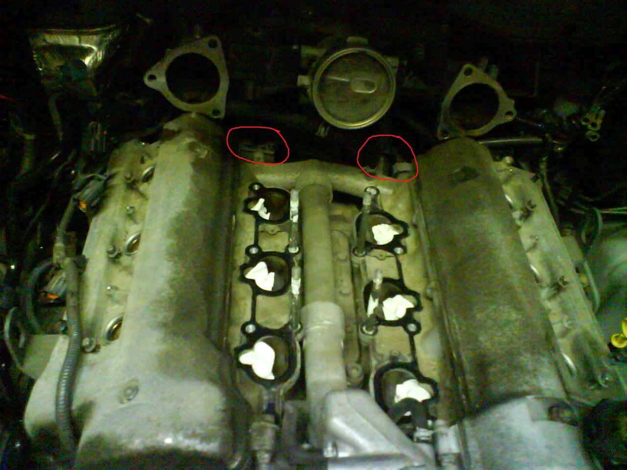

Добрый день Уважаемые!
Собрался менять датчики, оба верхних, сдёрнуть их удалось оба, но наткнулся на засаду другого рода, я не могу сдёрнуть разъёмы!!!
На ощупь, получается так, что сам разъём от датчика прикреплен к какой-то металлической рамке, а уже в него вставляется ответная часть.
Правильно ли я всё понял и как удобнее произвести работы по снятию разъёма (без отламывания крепления к рамке), ну что бы его обратно на своё место установить, а так же разъединение самого разъёма?
Может, есть специальный мануал на эту тему?
Может легче это сделать снизу?
С верху у меня не чего не получилось!
Посоветуйте кто, что сможет.
Заранее спасибо.

Надо открутить болт крепления металлической пластинки, на которой сидит разъем. Тогда разъем повернется под удобным углом и можно будет ухватиться, но лично мне это не помогло, подозревая, что была сломана фиксирующая лапка в разъеме. Пришлось обрезать провода у самого датчика и смыкать их с проводами нового датчика прямо там ))

Пластины с фишками зондов прикручены к впускному коллектору сзади. Ключиком "на 10" откручивается болтик. Недавно снимал.

Зачем Вм снимать гребенку, снимите разъем датчика, который насажен на эту гребенку.
Разьем надевается на лепесток гребенки сверху-вниз, срабатывает зещелка.
Снимать в обратном порядке:
Защелку (снизу) отводим ногтем внутрь (в сторону противоположную расположению гребенки) поднимаем разъем вверх.

to Sergeich: Немного наврал, не к коллектору, а к трубе охлаждения сзади двигателя. Как ориентир используйте датчик температуры, там рядом 2 фишки HO2S.
  • 140.5 KB Просмотры: 2,158

Всем доброго дня.
Ну, вот собственно и отчёт о проделанной работе.
И так, сам конечно разъёмы снять я не смог. Договорился с менеджером Викинг Моторса (Автодина ЮГ) в Тех центре Москва на Каширке, что они мне всё снимут и покажут как это делается.
Всё дело было, как оказалось в коротенькой отвёртке, которую нужно завести за разъём и поднять вверх, для того, что бы лепесток отодвинуть. Делов с рыбью ногу, а я в сервис поехал.
Короче, до сего действа, я заказал 2 Denso DOX 0121, это те же самые датчики которые у меня стояли на моей американке 2003 года, только с хвостами в 75 см. Только корпус у них не много другой.
Прямо там, в сервис центре, я перекинул разъёмы, ребята всё поставили обратно, как будто не чего не менялось в машине.
И тог, если мне не изменяет память снятие установка 1340, со снятием патрубка ЕГР. Так как его по любому снимать вместе с крышками коллекторов, так как они реально мешают. Крышки можно и не снимать, но их можно замять, это было бы уже не комильфо.
Расход по компу и субъективным ощущениям, в городе, снизился на 1,2 – 1,4 литра на сотню.
