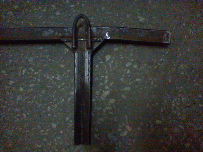

а у меня из профиля 50х25:D, ниче не погнулось пока, но из трясины пока доставать не доводилось
у профиля наверное стенка 2-3 мм? там длина профиля насколько помню 33 см а это рычаг:) чето не очень надежно не думаешь?:)

А Хайджеком поднимать пробовал, не гнет? Из 2-ки гнет (но с большим рычагом)...

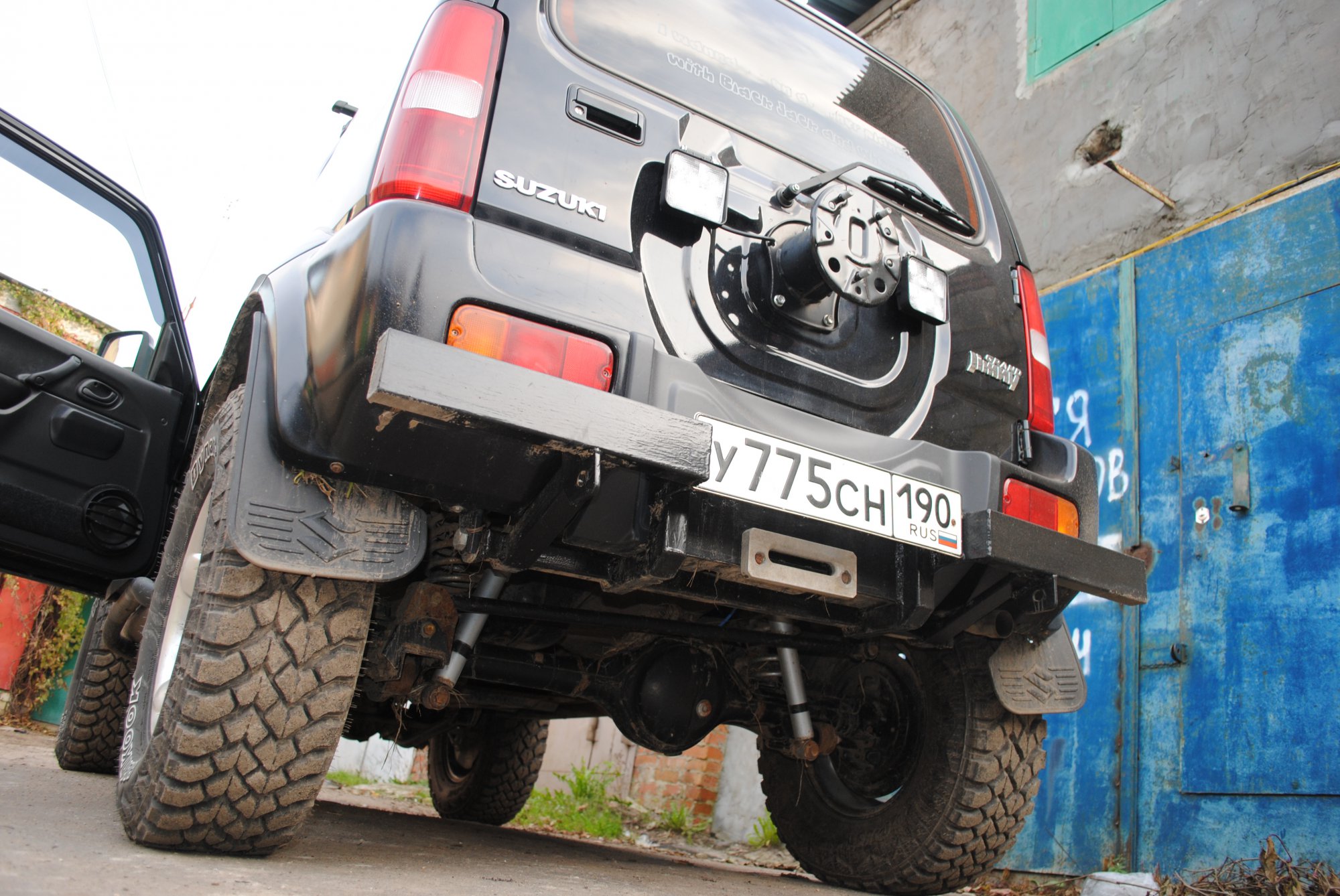

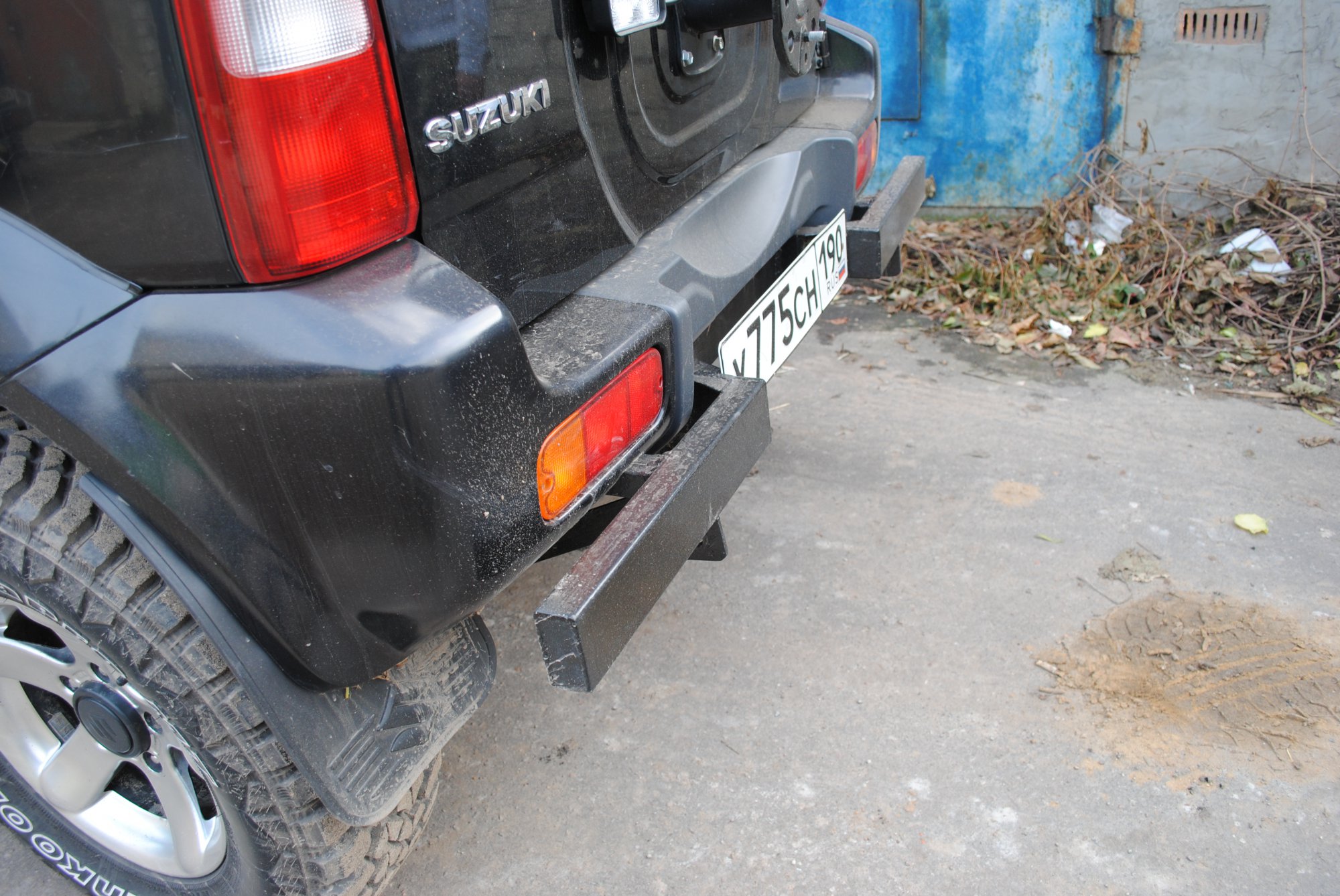

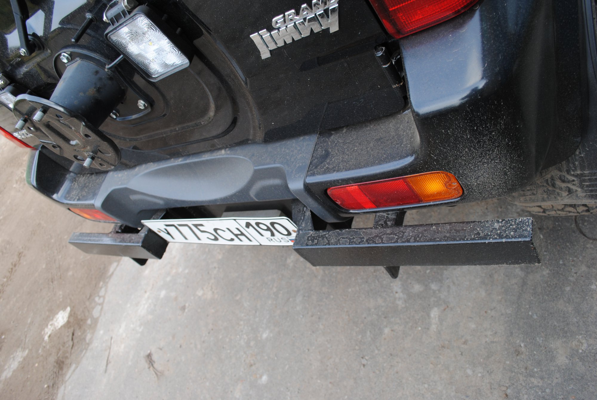

Вот так сварил, но первый блин комом, нужно чуток переделать будет.

Что подкупает в этом бампере, так это возможность установки лебедки.
N
nordom
да, это большой плюс. вот только номер, КМК, будет мешаться. ну и работа джека при установке посередине под вопросом.
gustav096
2 Октябрь 2012
1,883
1,391
Номер можно будет утопить поглубже и он мешать не будет, а вот с джеком да, не получится...

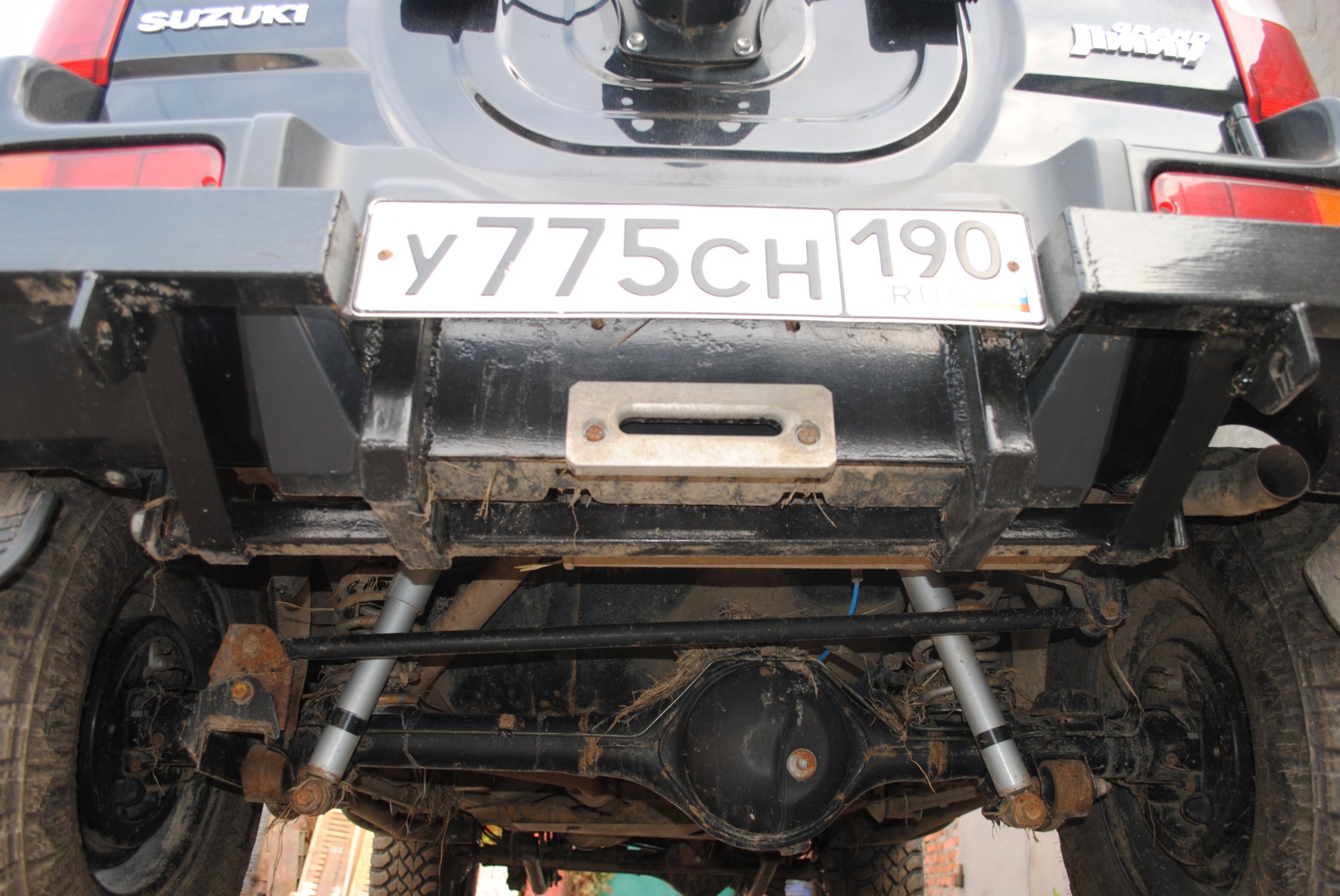

Uazzzik73, а как лебедка установлена? вроде глушитель на месте, а они там ну ни как вдвоем не помещаются
рассмотрел, её еще там нет:D

Лебедки ещё нет, чтоб её поставить нужно прямой глушак. Сделал так для дальнейших переделок, лебедка в планах. Можно сделать профильную трубу прямую и туда приделать клюз, это и сохранение лебедки и прямая труба под Джек. Когда будет лебедка тогда будет видно, может вварю середину. Ща машина для города и так я думаю более эстетично. Вот:) .

Все просто. Сделать центральную перемычку с'емной. Так должно всех устроить:) . и Джек засунуть можно и запаске не мешает и номер в размер туда.:)

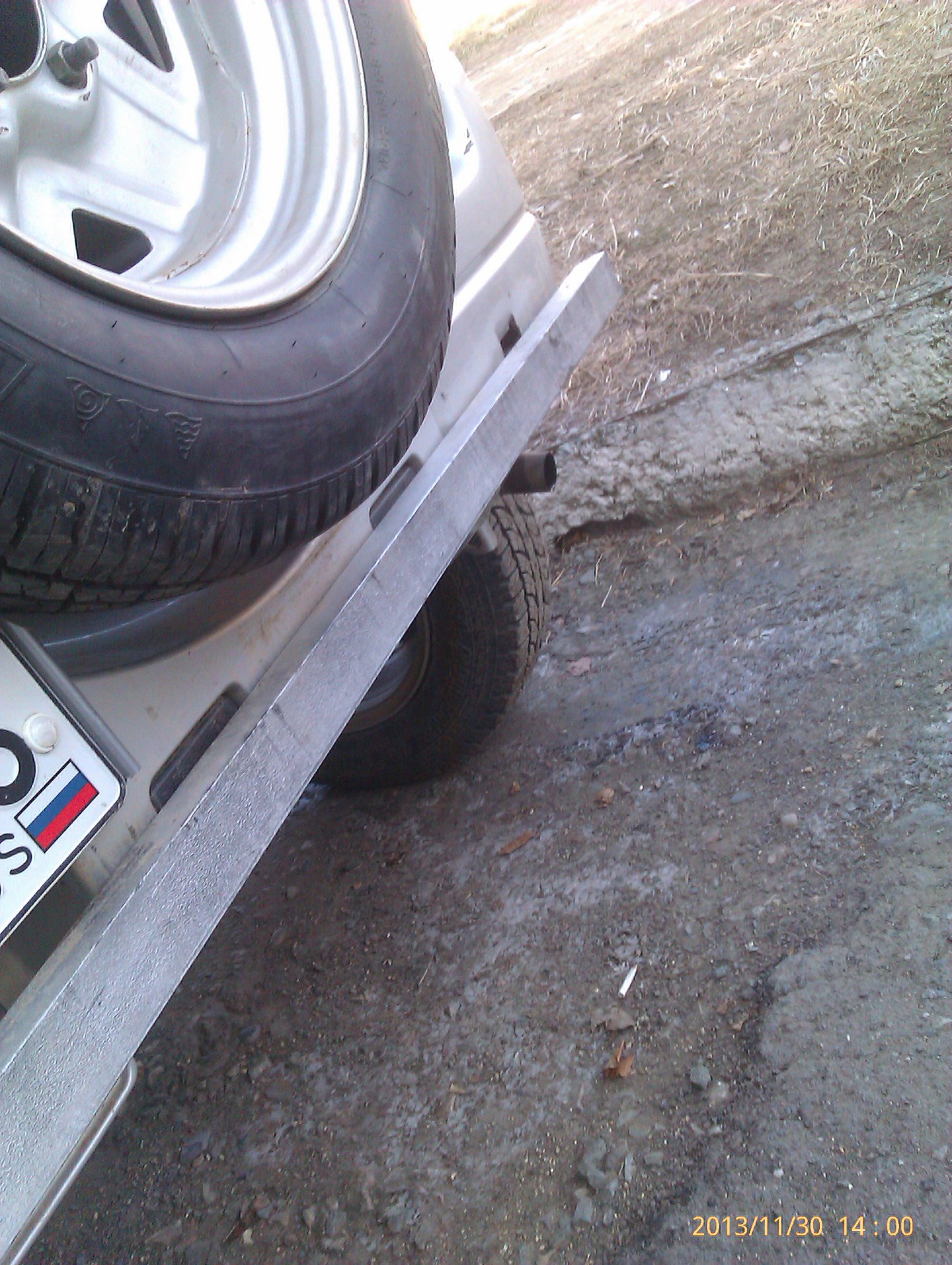

Открываешь дверь откручиваешь крепление на двери и кидай куда душе угодно. Сел недавно в болото пришлось на месте снимать задний бампер чтоб джеком зацепится. После этого сделал задний силовой бампер из швелера 50мм 7мм входит под раму идеально сверху только по высоте 5мм срезал ,стал поднимать джеком, гнется, во внутрь отрезал кусок от швелера приварил все ОК .На днях гололед убрался с трассы развернуло на дороге и силовым бампером в обочину проверку выдержал .Мое мнение оптимальный вариант.
