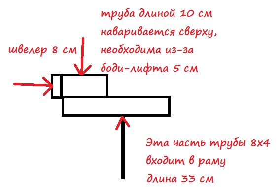

Приветствую всех! Что скажите по поводу такой конструкции, имеет право на жизнь или может есть другие варианты как сделать лучше? Или может трубы еще между собой внутри болтами стянуть?

очень непонятный рисунок :( к сожалению , что за труба 8 на 4 , профиль наверное правильнее
Ну да, профиль. Как нарисовать понятнее не знаю. Наверно проще сфотографировать, у меня как раз и шаблоны картонные есть, можно вместо профиля притулить ;)

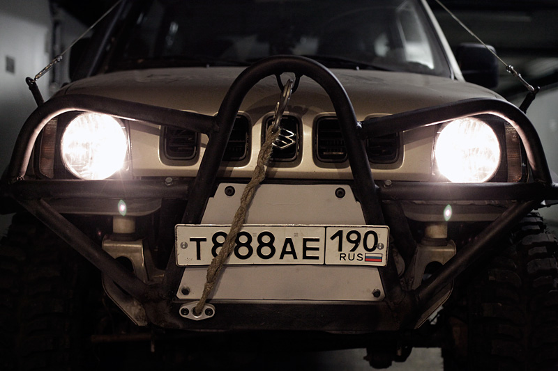

А зачем весь этот геморрой? Возьми да сделай косой подъём швеллера вверх. Симпатичнее будет.

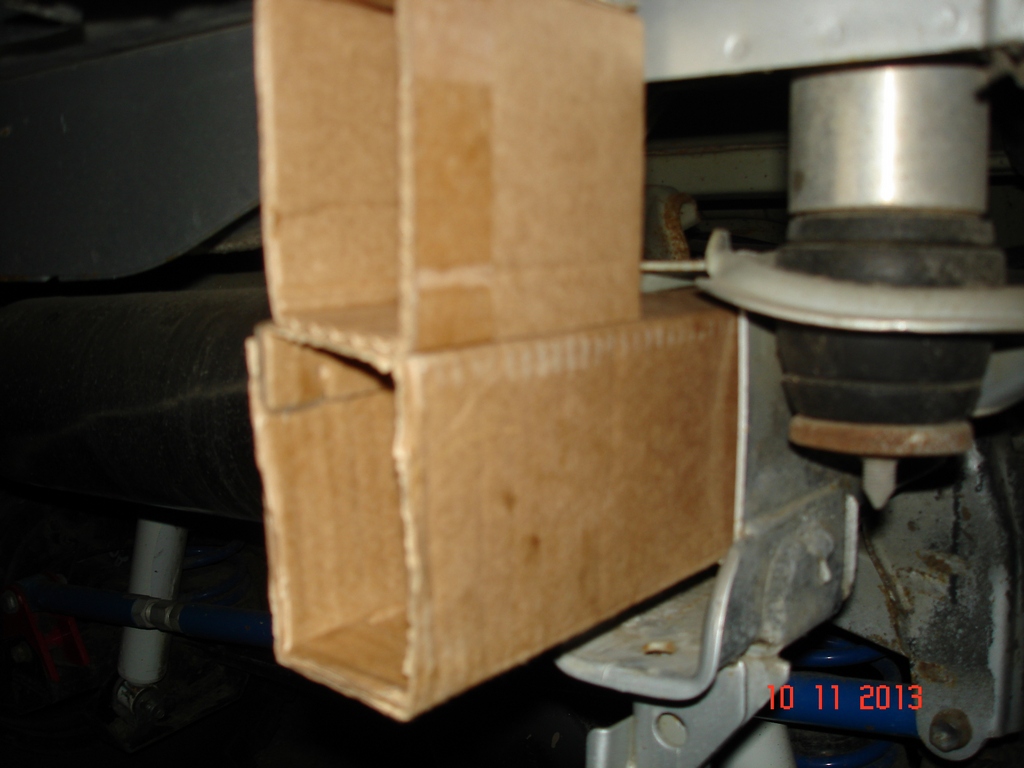

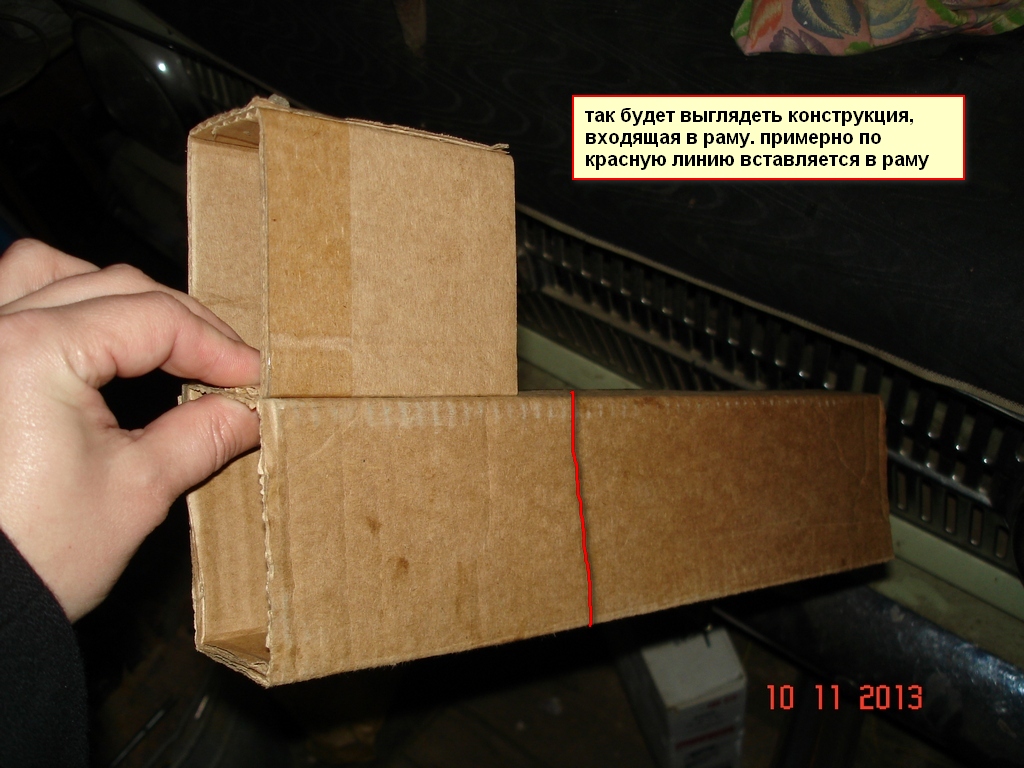

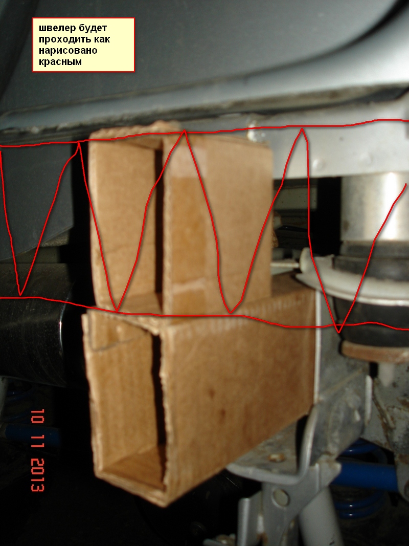

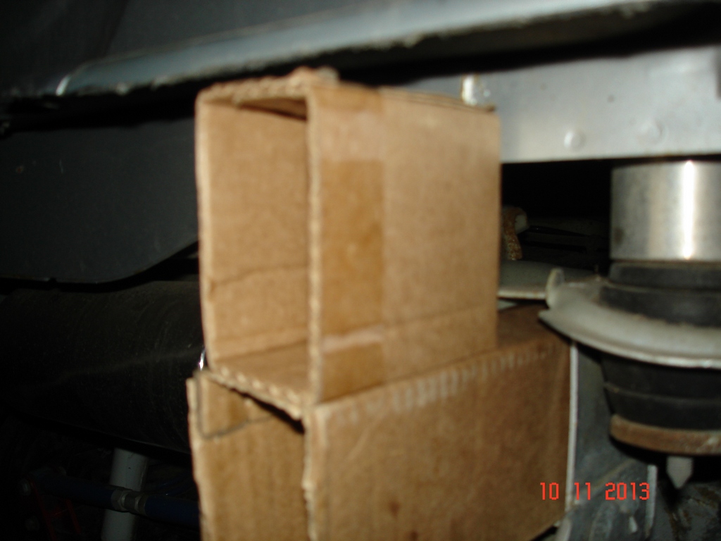

Гм. А в чём проблема? Какое место? По фото видно, что проблем никаких. Я так и буду делать.

вот так понятно, только это же огромный вес, сам бампер из швеллера и кронштейны направляющие из швеллера, нижняя часть профиля которая входит в раму как то будет неказисто смотреться на машине. может из двух труб будет красивше и легче? по краям 90 градусные загибы? они продаются в сантехмагазинах.
Вес не будет огромный. Кронштейны просто из профиля 3мм. Нижнюю часть профиля хотел срезать на угол и заварить сверху. А из 2 труб в смысле вообще вместо швеллера?

А зачем там особая прочность? Сильно задом не разгонишься на предмет забодать дерево. Проушины будут в этих кронштейнах - т.е. почти в проекции рамы. Рычага выламывающего особо не будет. Жымни - лёгкая машина, а мы туда лепим адово железо. Зачастую это и не нужно.
Собственно, якутянин прав - из труб лучше. Эти "косые" подъёмы как раз и будут держать две трубы. Вообщем, сделаю - выложу тут картинки. Надо, чтоб он гармонировал с передним.

Да чёрт его знает, где там косынки. У меня ж другая идея. Просто этот кусок конструкции такой же, видимо.
