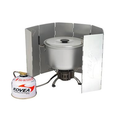

При пользовании горелкой считаю в обязательном порядке иметь Экран Kovea(экран от ветра).Легкий, компактный, в комплекте сразу же чехол.
ОООчень экономит расход газа и значительно ускоряет процесс приготовления. Сам несколько лет ездил без нее, но после приобретения ни пожалел ни разу. Цена вопроса 300р.

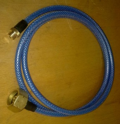

А существуют ли переходники с цангового зажима на 5 литровый бытовой балон?

Токмо я не нашел ответа на свой вопрос. Там переходники для заправки цанговых балонов, а мне нужно чтоб на одном конце была голова от цангового, а на другом шланг к редуктру на бытовой балон.

Внимательнее посмотри-почитай.

нет там переходников, чтобы с большого баллона питать дихлофосную плиту, Тоже пока ищу подобный переходник на дачу;)
хотя знаю где дешево брать эти баллоныПоказываю

Кость, а чем их EpiGas jтличается от дихлофосной?

Все варианты мы учитываем и поэтому для каждого конкретного случая делаем различные переходники по желанию. Кто-то хочет другую длину шланга, кто-то хочет соединить горелку одного типа с баллоном другого типа. кому-то нужен адаптер на баллон без шланга.
Сделает он с баллона на цангу со шлангом. Или я туплю неимоверно?

он имеет ввиду, что второй конец шланга ничем не заканчивается)))))

Я тоже сбился с ног. многие говорят нужно колхозить, а готовых решений нет. Мне понравилась вот эта горелка с ветрозащитой, когда "малый" выезд, можно от "дихлофоса", когда "большой" выезд, взял большой балон. Можно плитку взять от 2х разных балонов, но "дизайн" не нравиться.
http://forums.drom.ru/orenburg/t1151713298-p20.html#post1118070931

Задал вопрос на сайте где переходники, вот получил ответ:
"Вы не первый. Я уже придумывал такой переходник, но мне пока не нравится то что получается. Буду конструировать"
ЧИТД.
(ДЕСЯТЬСИМВОЛОВОЛЕГУБЕРИУТЕХКТОДАВНОВФОРУМЕЭТИ ПРОКЛЯТЫЕОГРАНИЧЕНИЯ)
Z
Zor
Ответ: Выбор газовой плитки
Зачем так сложно! Откройте баллон по середине комнаты! Результат будет быстрее, чем с переходниками. :hilarious:.
Z
Zor
Иди ныть в другую ветку.
А ты сам знаешь куда топай со своими советами умник.
На баллонах даже резьба в другую сторону, чтобы такие пытливые товарищи себя не подорвали, а главное окружающих.
