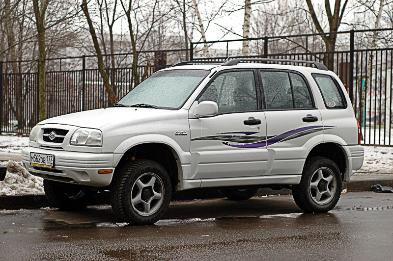

Поставил сегодня комплект от XL-7 на обычную 5-дверку.
Подросла сантиметров на 6.
Колеса пока не менял, но высота машины УЖЕ впечатляет. Управляемость на асфальте субьективно стала лучше за счет более удачных амортизаторов.
Фото и дальнейшие отчеты - позже.

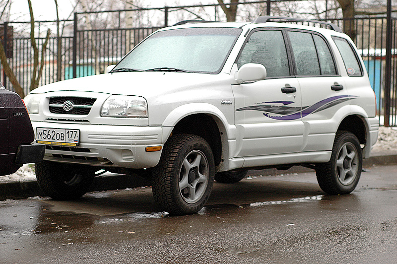

Вот пара фото после лифта. Колеса остались штатного размера - видно насколько они теперь малы.

Я купил лифт-комплект от XL-7 (на XL-7 должен давать лифт порядка 4 сантиметров) и поставил его на обычную 5-дверку. Получилось сантиметров 6-7, скоро появится фото сравнения с нелифтованной машинкой.

Кстати, сегодня вставил колеса 235/75R15 - только с лифтом подвески. Все влезло и даже едет.

А теперь по колесам:
Диски 6х15 американские стальные. Вылет = 0.
Сначала думал ставить шириной 8 дюймов, но поскольку ширина резины будет в пределах 10,5 дюймов, и поскольку машина будет использоваться в том числе вне дорог (читай давление в шинах меньше 0,5) решили ограничиться диском 6 дюймов. Так и диск защищен резиной, и шансов разбортироваться в грязи меньше.
Понятное дело, что у этих дисков (1) не хватает вылета и (2) не хватает места внутри для переднего суппорта. Проблему решили установкой проставок толщиной 3 сантиметра. Не пугайтесь, это "правильные" проставки, со шпильками (ТОЛСТЫМИ). Вот они:
Сейчас внешняя кромка колеса как раз на линии расширителя арки. Грязью ничего не забрызгивает.
Фото завтра.
