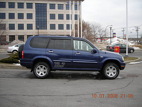

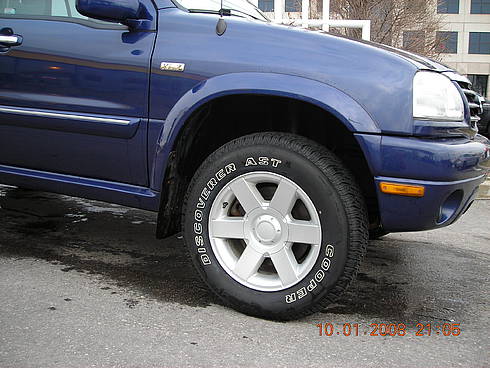

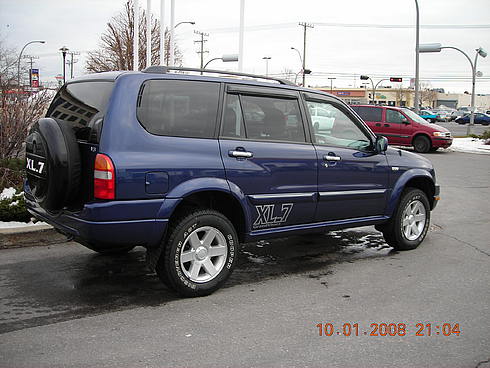

Перед Добинсонс пружины аммо
Зад проставки 3,5 см родные аммо с удленнителями штока
Заказывал в Австралии цена то фигня 250 ихних баксов а вот доставка самолетом ко мне 360!!!!
Проблема была воткнуть новые пружины вперед без разбрки шрусов,отсоединяли только тягу стабилизатора аммо,и рулевую
далее пружину сжимали струпцинами и запихивали монтажками ,по русски!!!!!!!!!!!!

Забыл добавить машина стала ощутимее жесче но повадки на дороге только положительные
заметно убавились крены при поворатах да и общее впечатление высокой машины совсем другие,так что советую,кому нравиться,но в сомнении!:thumbsup:
