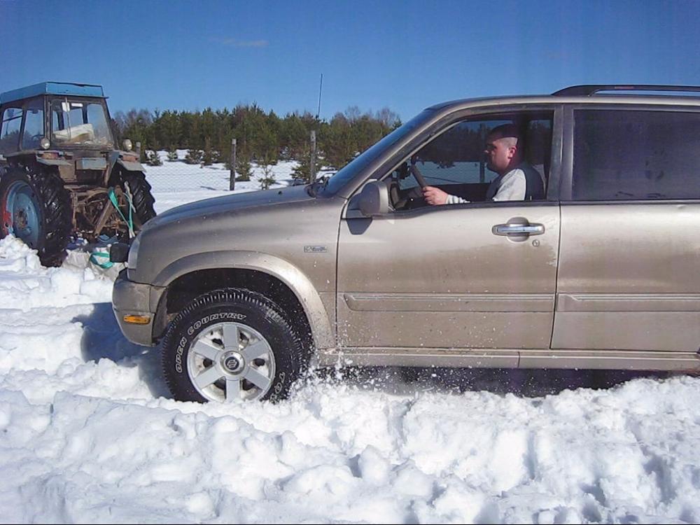

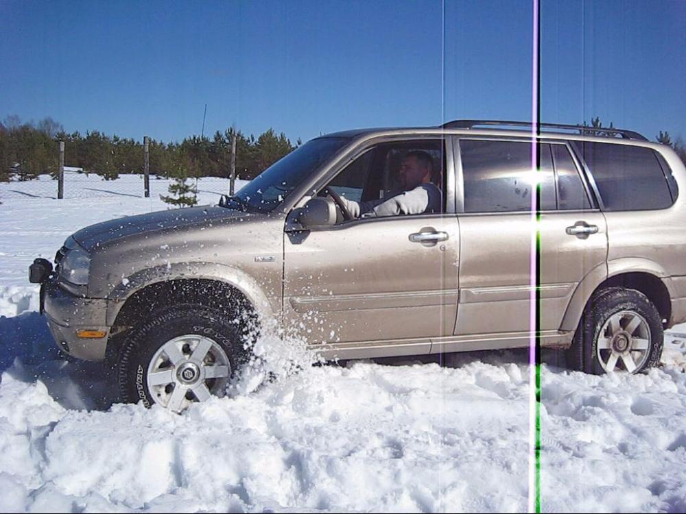

Я!!! Во!!!:thumbsup: 20 см снега летняя ТОЙО пофигу!!!

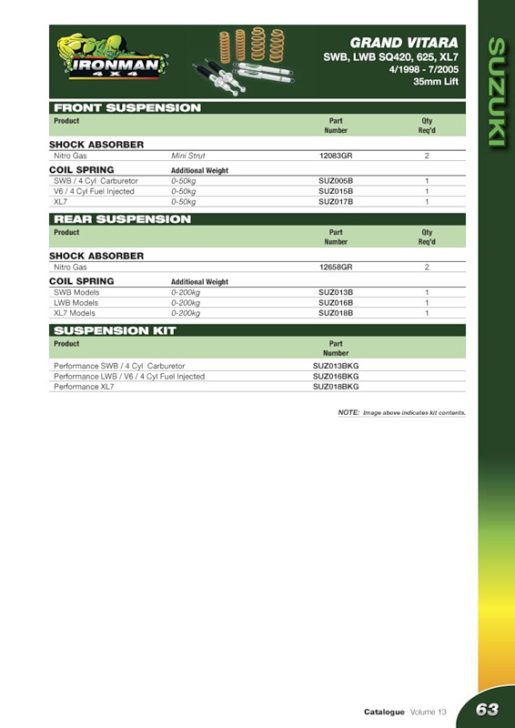

У меня другой глупый вопрос почему все говорят о Dobinson, когда есть за те же деньги лифт-комплект Ironman которые по качеству и количеству отказов даже лучше;)
