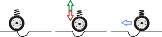

Думаю что работа новых выглядит вот так:

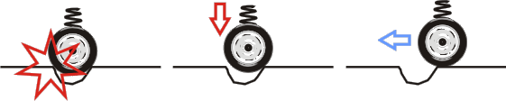

А старых вот так:

Ответ: Задний амортизатор
по моему подвеска должна "обрабатывать" неровности т.е. менять положение колес относительно кузова не отрывая от земли, чтобы кузов по возможности шел ровно горизонтально, а колеса прокатывались верх вниз по ямам-буграм
по картинкам - правильнее верхняя, хотя на ней нарисован удар
но это не пробой
а пробой - это когда ход подвески полностью выбран и детали с грохотом упираются в отбойники-ограничители
далее нужно разбирать как работают, как должны правильно работать, как работают при несправностях пружины, стойки, рычаги, но тут я пасс..
А старых вот так:
Только наоборот - как раз новый аммо с нормальным усилием отбоя пронесёт колесо
над ямой, как на картинке, а "убитый", где усилия отбоя/сжатия уже резко упали, не сможет
погасить скорость от усилия разжимающейся пружины и колесо успеет провалиться и получить удар о край ямы.
а мое мнение, что пронесет колесо над ямой телега у которой нет никакой подвески и все колеса жестко закреплены к платформе,
отрыв колес от опоры ничего хорошего не сулит и подвеска не должна это допускать по идее
