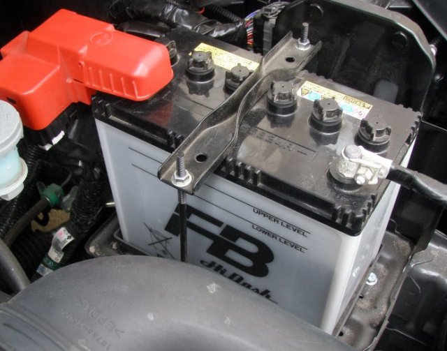

Аккумулятор на зиму
Похоже, что японцы сэкономили установив в стандартное гнездо чуть ли не мотоциклетный аккумулятор.
Не придеться ли прыгать вокруг незаводимой машины в мороз?
Установка более мощного аккумулятора предполагает замену клемм. Как к этому отнесутся гарантийщики?
И какие именно клеммы брать? Особенно озадачивает устройство плюсовой клеммы.

Вообще то по диаметру клеммы бывают 2х видов (на автомобильных авто) Маленькие и большие.... на всех узких аккумуляторах они маленькие (японский стандарт).... Существуют переходники с одного вида на другой, но из большой сделать маленькую тоже можно :) Правда можно попасть что клемма не вся свинцовая, а в середине пластик :)

Всё верно, одинаковой емкости аккумуляторы в основном идут с одинаковыми клеммами, я же ставил себе несколько большей емкости, поэтому клеммы пришлось растачивать. Теперь, когда накатал 1.5 тысчёнок км, понял, что выбор очень правильный. Не знаю как себя ведут аккумуляторы с еще большей емкостью, но 55 Ач меня порадовал. Теперь при включении печки или обогрева зеркал фары не меняют силы света, зарядку пока не проверял - холодновато лишний раз лезть под капот, но как потеплеет, померю.

Может быть кто-то владеет такой инфой: каков диаметр клемм оригинальной АКБ? (АКБ стояла точно такая же, как на фото в первом сообщении темы)

http://www.bigteh.ru/index.php?show_aux_page=13
поиск в инете даст ответ быстрее
Полюсные клеммы аккумулятора
ПОЛЯРНОСТЬ АКБ
Клеммы аккумулятора для различных моделей автомобилей и мототехники имеют разное расположение, это и определяет полярность АКБ. У одних аккумуляторов "плюсовая" клемма расположена - справа, у другх - слева.
КОРПУС АКБ "АSIA" ; КЛЕММЫ "АSIA"
У втомобилей Honda, Isuzu, Lexus, Mazda, Mitsubishi, Nissan, SsangYong, Suzuki, Subaru, Toyota
европейского и американского производства размер корпуса АКБ серии "АSIA" - выше и тоньше европейского стандарта, клеммы - Type 1 имеют европейский стандарт.
У этих же машин японского и азиатского производства корпус "АSIA", а так же клеммы серии "АSIA" - Type 3 - тоньше европейского стандарта.
КОРПУС АКБ "JEEP"
Серия "JEEP" тоже имеет нестандартный размер корпуса АКБ, он выше и корче в сравнении с европейским.
Подбирая АКБ обязательно учитывайте полярность и диаметр клемм, иначе провода соединения не дотянутся до клемм АКБ другой полярности.

Как человек далекий от автомеханики, хочу сказать огромное всем спасибо за ответы!
Очень помог пост ZKI.
Насколько удалось вникнуть в вопрос, пришел к выводу, что с тонкими клеммами в широком доступе АКБ только с емкостью до 45-48АЧ. Так как решить проблему нужно было очень быстро, пришлось приобрести Bosch S4022.
Хотя, конечно хотелось бы на будущее все таки разжиться качественным АКБ на 55-60АЧ с тонкими клеммами.
