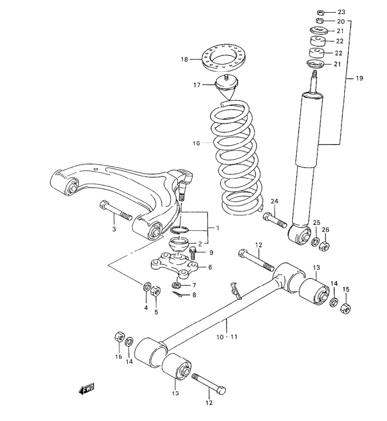

    а что случилось с А-Рычагом судя по подъему ему сейчас очень плохо и помоему он сейчас будет жутко стучать, Я себе поставил от дизельной или 2,5 литровой (продавцы так и неришились точно сказать от чего они). Морда стала жесче, но и выше

    1. Стучит скорее всего шарнир в заднем А-рычаге - делай под него проставку. + пружины от классики не самый оптимальный выбор. Лучшее от них это от калин ставить - они на удивление более-менее качественные, либо от какого-нибудь иностранного производителя(КАЯБЫ-мягкие). Есть еще варианты от ходны поставить.

    как выглядит-то этот А-рычаг хоть? можете тыкнуть в фото на экзисте? на яме проставку под него реально поменять? если болты придется болгарить, то какие надо на замену брать?
    заранее спасибо за помощь
  16. ИванКо
    2 фев 2010
    223
    Антипатии:
    Город желтых дымов Череповец
    Ответ: вот я и лифтанул задок
    Делай проставку под деталь №6 на яме думаю поставить можно

    4 болта тебе полюбому пригодяться М10 шаг 1.25 длинной под проставку .
    Я на днях пробывал из ямы открутить . подлезть можно но так прикипели что сдернуть так и не получилось. Болгариным туда подлезть сложно . Так что лучше запастись ключами накидными изогнутыми.
    Сам сижу смотрю на пружины от класики ( сегодня ВАЗовод притянул). и чашки к ним............ И всетаки не могу понять геометрию заднего моста... Что ограничивает его ход вниз......... И если делать проставку под А рычаг. то получается и удленнители отбойников надо. иначе А рычаг окажеться в багажнике..........

    возвращаясь к вопросу о проставке в А-рычаг. травило тут моя камерка (да, камерные шины у нас в штате что ль шли?), ну и пока меняли ее, обратил внимание на А-рычаг. понял теперь таки о чем речь и куда там надо проставку. да, действительно, она там не помешает, а то есть риск задний мост на дороге оставить =)
    вопрос в следующем. вот заказал я проставочку эту. что-то мне подсказывает, чтобы ее установить (по чертежам всем известным), понадобятся болты длиннее стандартных. кто знает ТТХ этих самых болтов?
    Каков вообще процесс установки проставки под А-рычаг? на яме домкратим кузов, пытаемся открутить прикипевшие болты А-рычага, в итоге их срезаем болгарином и, установив проставку, скрепляем все обратно новыми удлиненными болтами? или все не так?

    я ведь писал М10 шаг 1.25 . длинна будет 10(сам А рычаг) + толщина проставки + примерно 15мм на резьбу. В любом тазовском магазине подберешь. лучше чуть длинней бери - отрезать всегда можно.
    в остальном все так. только не забудь ручник затянуть и лучше подложи что нить под колеса. а то мост может провернуться ..... я когда сайленты менял немного неправильно сделал и чуть карданом по голове не получил ..... провернулся мост и кардан выпал из кпп.

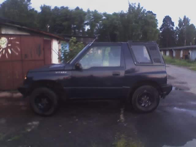

    Фотка осталась только после установки пружин. В общем: пружины от ТАЗА 2108 задние, укороченные на один виток; амортизаторы от ГАЗ 3110 какие не помню, но самые хорошие, что были в магазине; опорные резинки старые. По сравнению со старыми пружинами машина поднялась см на 7-10.

    Проставки никакие не делал: все что стоит написал. По жесткости со старыми пружинами на мой взгляд не отличается но можно было бы помягче.

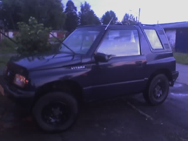

    Фото с телефона. С переди проставки от ВАЗ 08 . зад не пойму . амортизаторы вроди родные( номер нашел ) . пружины не знаю . На фото стоит не на ровной площадке . в гараже ( условно ровно) зад немного выше переда.... не пойму . что ли зад пружинами поднят... резина 205/ 75 r15
