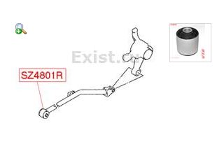

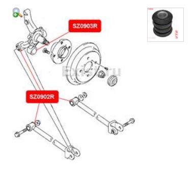

Всем привет! На днях приобрел это чудо японского автопрома:)) В хорошем смысле этого слова!
сегодня заехал на диагностику подвески, ДВС, АКПП и пр. В итоге вот что получилось:
С/б задних поперчных рычагов (развал)
Болт развальный (2шт.)
С/б задних кулаков (6шт.)
С/б задних продольных рычагов (2шт.)
Не могу определиться, что в итоге покупать? В задней подвеске 10 сайлентблоков??
alekse1
28 Ноябрь 2010
997
459
Нижегородская обл.
Вот что нашел на http://www.japancats.ru/ и Exist
Продольные рычаги 2 шт. 46200-54G10 46200-54G20 (по 1 с/б на рычаг Febest SZAB-038; VTR SZ4801R)
Поперечные рычаги 46300-60G21 -2шт, 46300-59J00 -2шт (по 1 с/б на рычаг Febest SZAB-039; VTR SZ0902R)
Кулаки ступицы 46110-54G70 46150-54G70 ( по 2 с/б на кулак Febest SZAB-039 - Febest SZAB-040; VTR SZ0902R - VTR SZ0903R почему 6 шт - не понял)
Болт регулировки поперечной тяги 46330-60E00
Если сумеют запрессовать новые с/б в рычаги и кулаки, а не менять целиком, то не так и дорого по запчастям выходит перетряхнуть всю заднюю подвеску.

В итоге вот, что заказал. Посмотрим, как все выйдет:) Спасибо за помощь!
Febest SZAB-039 Сайленблок задней цапфы 8 шт.
Suzuki 24784-79C10 Прокладка поддона картера АКПП 1 шт.
Suzuki 46330-60E01 Болт регулировки поперечной тяги 2 шт.
Suzuki 46630-59J00 Стойка стабилизатора заднего 2 шт.
VTR SZ4801R Сайлентблок продольного рычага задней подвески 2 шт.
