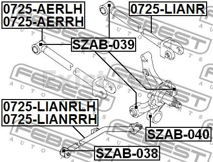

В итоге вот, что заказал. Посмотрим, как все выйдет:) Спасибо за помощь!
Febest SZAB-039 Сайленблок задней цапфы 8 шт.
Suzuki 24784-79C10 Прокладка поддона картера АКПП 1 шт.
Suzuki 46330-60E01 Болт регулировки поперечной тяги 2 шт.
Suzuki 46630-59J00 Стойка стабилизатора заднего 2 шт.
VTR SZ4801R Сайлентблок продольного рычага задней подвески 2 шт.
до комплекта не хватает еще 2 с/б, не углядел сразу что на кулаке по 3 с/б, извини.
выбирай из SZ0903R либо SZAB-040

Не, -039 8 штук на авто, от поперечных рычагов заказано все правильно, а вот от продольных рычагов с одной стороны SZ0903R либо SZAB-040, а с другой ты уже заказал VTR SZ4801R, посмотри картинки. Всего их 12 штук.

Вот теперь я запутался. Ведь продольный рычаг имеет один с/б SZAB-038, а второй стороной крепится к кулаку, на котором есть свой с/б. Так получается? В итоге для заказа с/б нужно:
Продольный рычаг 2 шт. Нужно 2 с/б - SZAB-038 или VTR SZ4801R
Поперечный рычаг 2 шт. с каждой стороны. Нужно 4 с/б - SZAB-039 или SZAB-040
И два кулака, на каждом по 3 с/б SZAB-039 или SZAB-040, т.е всего 6 шт.
Т.е.
SZAB-038 или VTR SZ4801R - 2шт.
SZAB-039 или SZAB-040 - 10 шт.

1. поперечные рычаги SZAB-039 4 рычага 8 салентов, 4 запресовываются в рычаги, 4 в кулаки
2. продольные рычаги 4 салента, 2 в рычаги VTR SZ4801R, 2 в кулаки SZAB-040. Вместо SZAB-040 можно SZ0903R.
Не хватает для комплекта SZAB-040 2 шт. к вчерашнему заказу пост #60.

Все, разобрался:)
И два кулака, на каждом - по 2 с/б SZAB-039 и по 1 SZAB-040, т.е всего 4 шт SZAB-039 и 2 шт.SZAB-040
Всего на заднюю подвеску с/б:
SZAB-038 или VTR SZ4801R - 2 шт.
SZAB-039 или VTR SZ0902R - 8 шт.
SZAB-040 или SZ0903R - 2 шт.

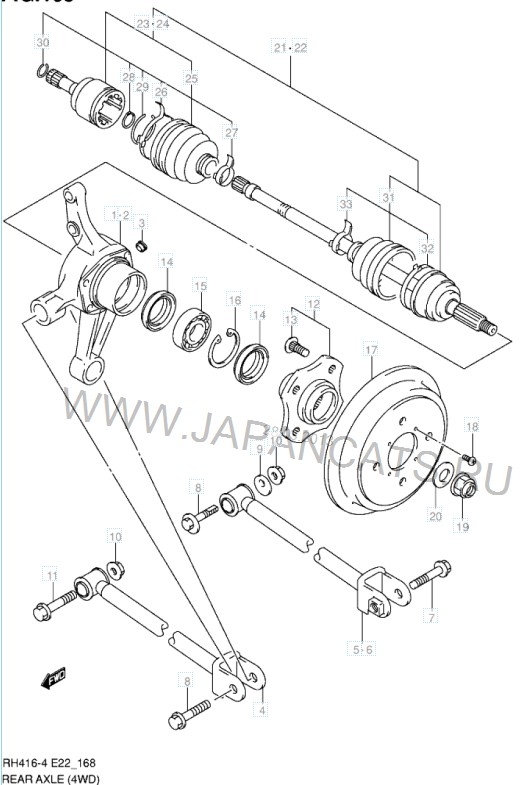

Мужчины, подскажите, плиз.
Собираюсь менять все стойки. Ну и чтоб два раза не вставать)) решил сайлентболки поменять, а именно просятся в задней подвеске.
Вот что мастер при осмотре написал:
1) Задняя продольная тяга: сайлентблок цапфы (правый)
2) Задняя поперечная тяга: сайлентблок (левый, правый)
на фото не могу понято who is who((
3) Развальные болты сзади. Чтобы вывести развал сзади нужно будет их срезать, ну и новые купить. Вообще че-т не пойму где в каталоге они спрятаны...
4) После среза болтов п.3. оба сайлента около них тоже придется выбросить. Это сайленты из пункта 2)?
5) И, наконец, нужны оба пыльника слева и справа, цитата "пыльник ШРУСА наруж" на переднюю подвеску. Это точно не 44118-55G02, т.к. его недавно менял. Сам пыльник прям около колеса, эти коды? 48571-60G00 48572-60G00?
Заранее спасибо сочувствующим))
Liana 2005 4WD 1.6 VIN JSAERD31S00301938
8,883
5,206
1) Задняя продольная тяга: сайлентблок цапфы (правый) - SZAB-040
2) Задняя поперечная тяга: сайлентблок (левый, правый) - SZAB-039
3) Развальные болты сзади - 46330-60E01, шайба: 46333-60E00
4) После среза болтов п.3. оба сайлента около них тоже придется выбросить. Это сайленты - SZAB-039, на концах тяг поперечных
5) пыльник ШРУСА наруж. на переднюю подвеску - 44118-54G10. Дешевле купить шрус в комплекте с пыльником, японский HDK SU-29A42 или LYNX CO-7300A - не более 2000 руб.

Спасибо за ответ!
3) 46330-60E0 Экзист не находит, видимо там такой 46330-60E01 болт?
5) Получается, что пыльников нет совместимых?
А еще вопросик: SZAB-040 и SZAB-039 на рисунке где какой?
Между 10 и 11 и между 8 и 9 на моей вложенной картинке?
Экзист(он вполне может ошибаться) показывает что и там и там внутри SZAB-039... Где же тогда 40вой?

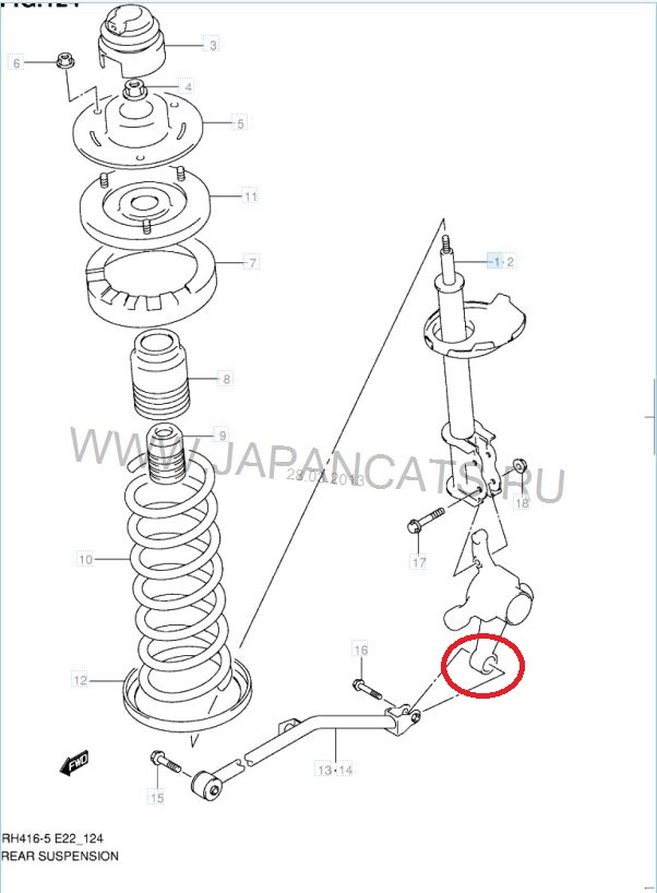

1. Деталь 13 и 14 продольная тяга, их 2 на авто, цапфа это детали 1 и 2 на Вашем рисунке, салентблок цапфы обведен красным, правый - возможно имелось ввиду с правой стороны??? Код детали SZAB-040,
2. Задняя поперечная тяга - детали 4-5-6 на Вашем рисунке. На автомобиль всего 4 тяги: 2 слева, 2 справа. 4 салентблока запресованы в рычаги, 4 соответственно в кулаки. Всего 8 салентблоков SZAB-039.
3. Развальные болты - номер 8 с того же рисунка, 2 шт. на авто. Если они закисли и их будут срезать-греть-выбивать, то даже если саленты хорошие, 99% придет капут. К болту еще нужна будет шайба и гайка, или это все комплектом идет? - уточните.
4. Может быть это именно они и имелись ввиду, что они не выживут, может нет, надо уточнять. В поперечных рычагах и цапфе они одинаковые, SZAB-039 из пункта 2..
5. "пыльник ШРУСА наруж" - да, это пыльники около колеса.
Итого как я понял: 2 салента в поперечных тягах дохлые, 2 сдохнут при срезании болта - это детали SZAB-039; 1 салентблок SZAB-040 в продольную тягу; болты, пыльники.

3) вы просто не полностью скопировали номер детали, упустили последнюю цифирь
4) не проверял. Как я уверен, они и от этих японских должны подойти вместо оригинального. просто купить оригинальный пыльник дороже получится, чем этот шрус с пыльником, а качество ничуть не хуже, т же японское качество
6) http://www.exist.ru/Parts/~/img.jpg?Key=2009/4020791A_1.JPG&Size=1600x1400&MethodType=8

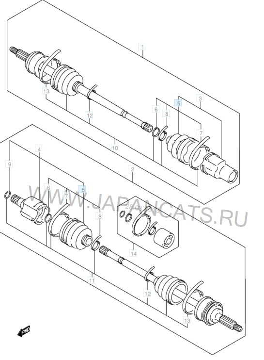

Володя, я запутался с пыльником шруса. Я ж писал про перед, а ты мне задний артикул вроде бы дал- 44118-54G10.
А передний пыльник тут какой? 11 или 5? Тот который прям около колеса?
№5: 44119-55G11Пыльник шруса.
Оригинал 1700руб,
аналоги MTP Group FB2146, 5'825 FB-2146 220-260руб.
или
№11:44118-55G02Пыльник шруса наружнего.
Оригинал 2200руб, аналог MTP Group FB0023 230руб.

Прошу прощения, не туда глянул.
Наружный - 44118-55G02
Только за 2200 - это вы его минимум месяц ждать будете и скорее всего все же придет отказ поставщика.
А за неделю-две - 3700 руб.
поэтому я и рекомендую купить шрус в сборе - так дешевле, причем качество не хуже оригинала будет, японское.
