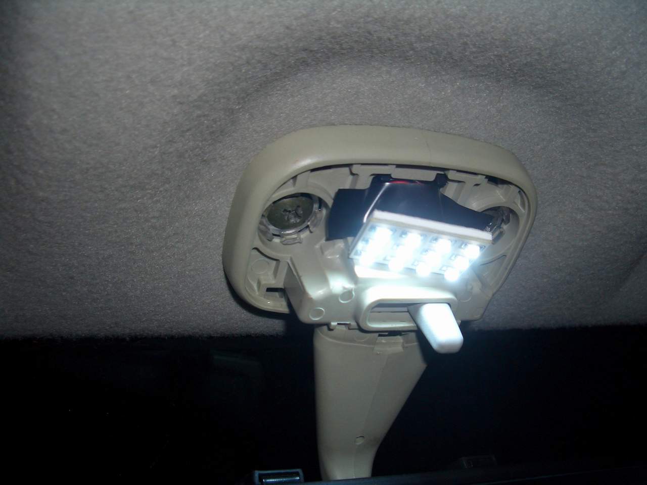

Ставил плафон как у тебя, в результате штатная передняя подсветка желтая с задним белым светом не сочиталась никак. Подглядел идею, если не изменяет память Zozo. И заменил лампочку в передней подсветке диодной панелью. Стало все гармонично и намного светлее.:thumbsup:

Вот и я себе поставил
Вместо простой лампы, поставил светодиодную, вот такую:

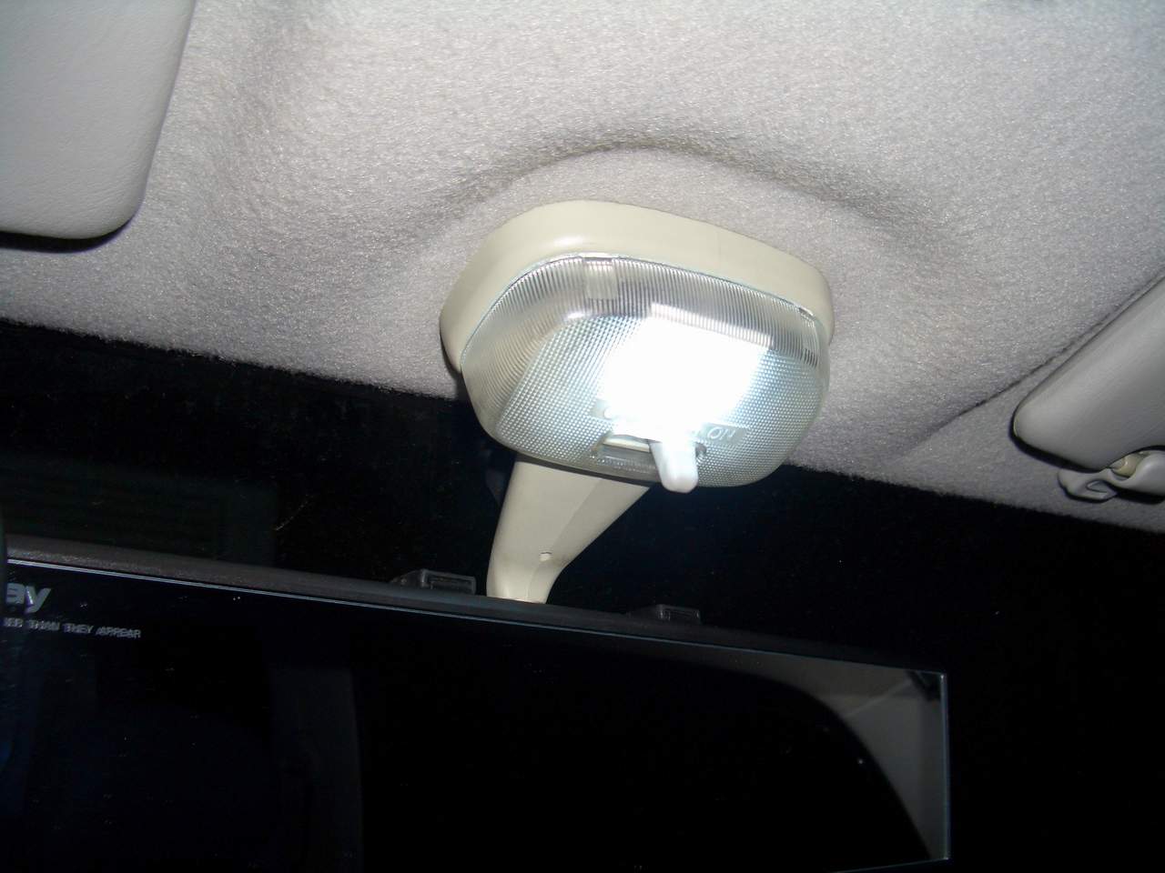

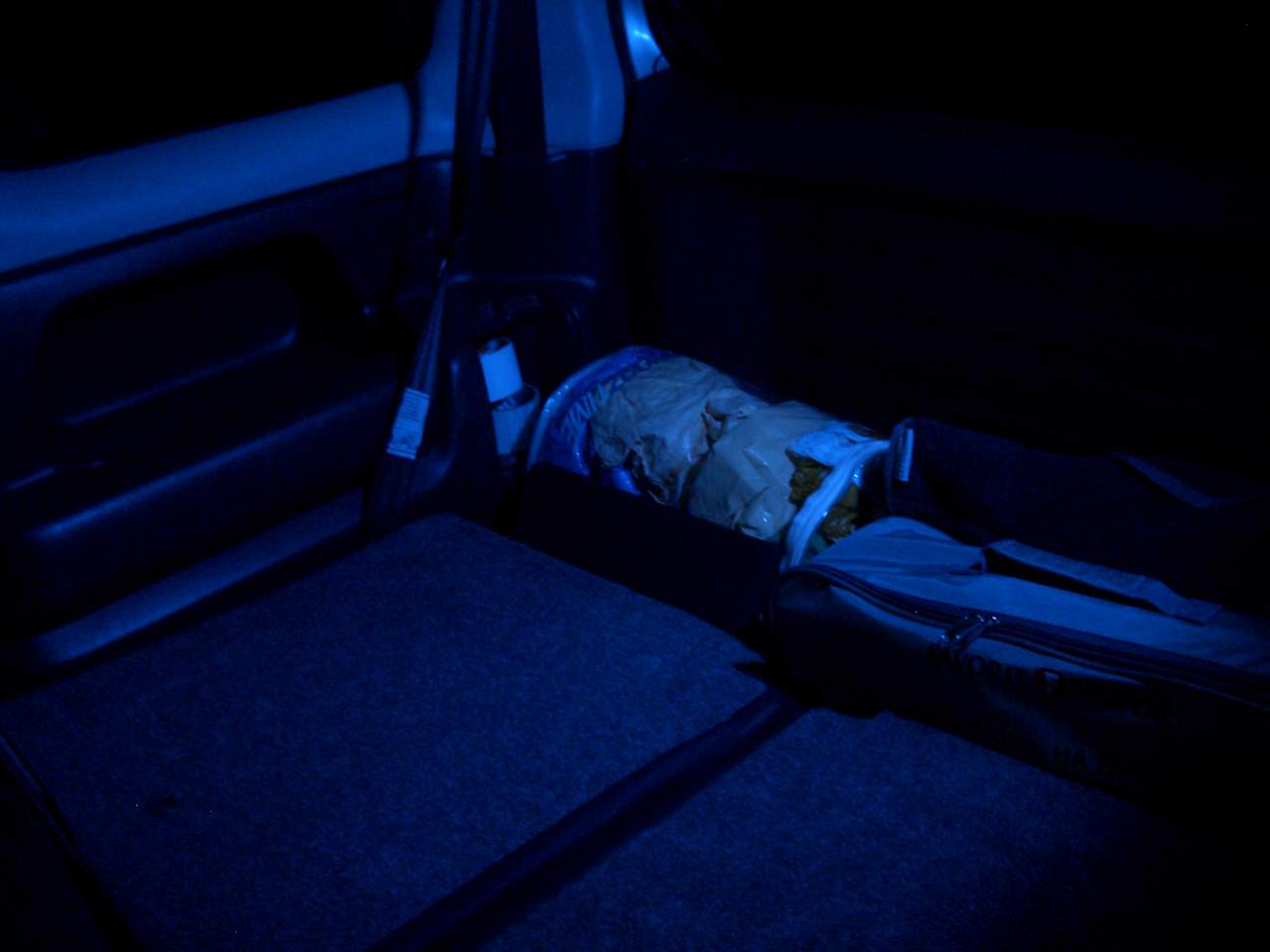

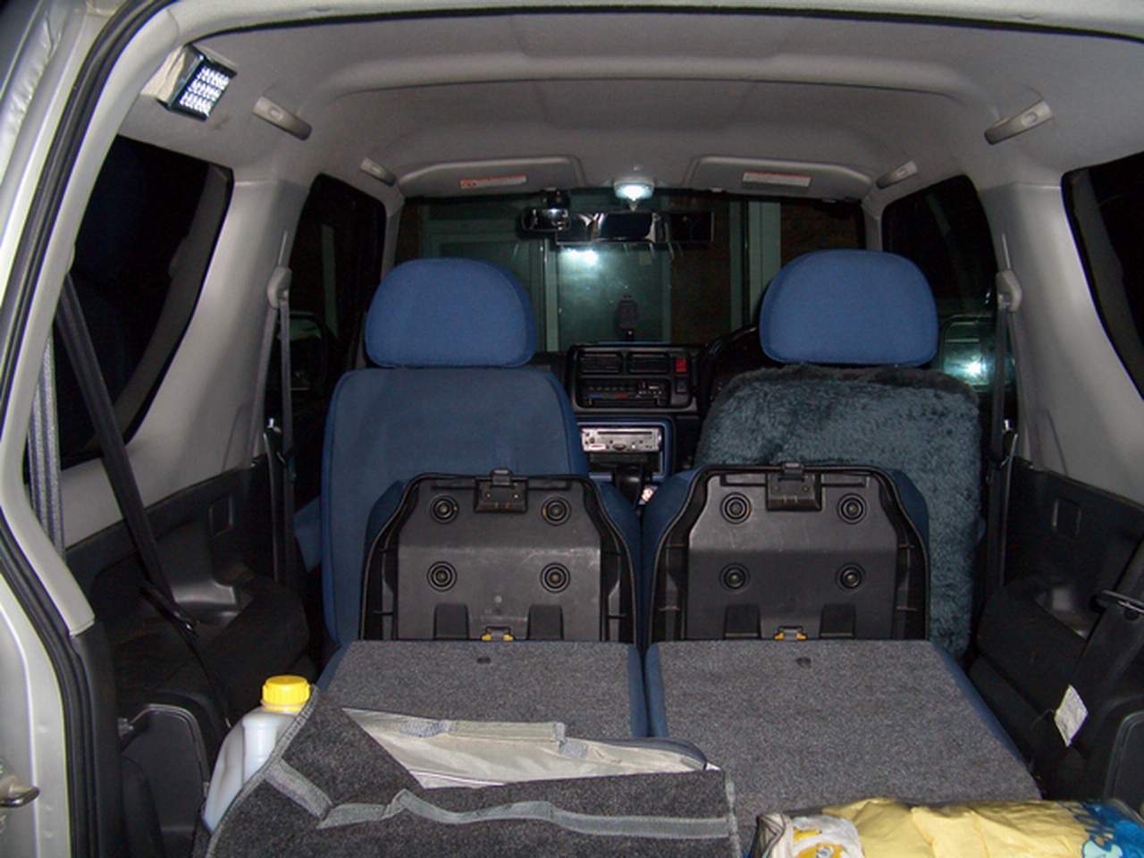

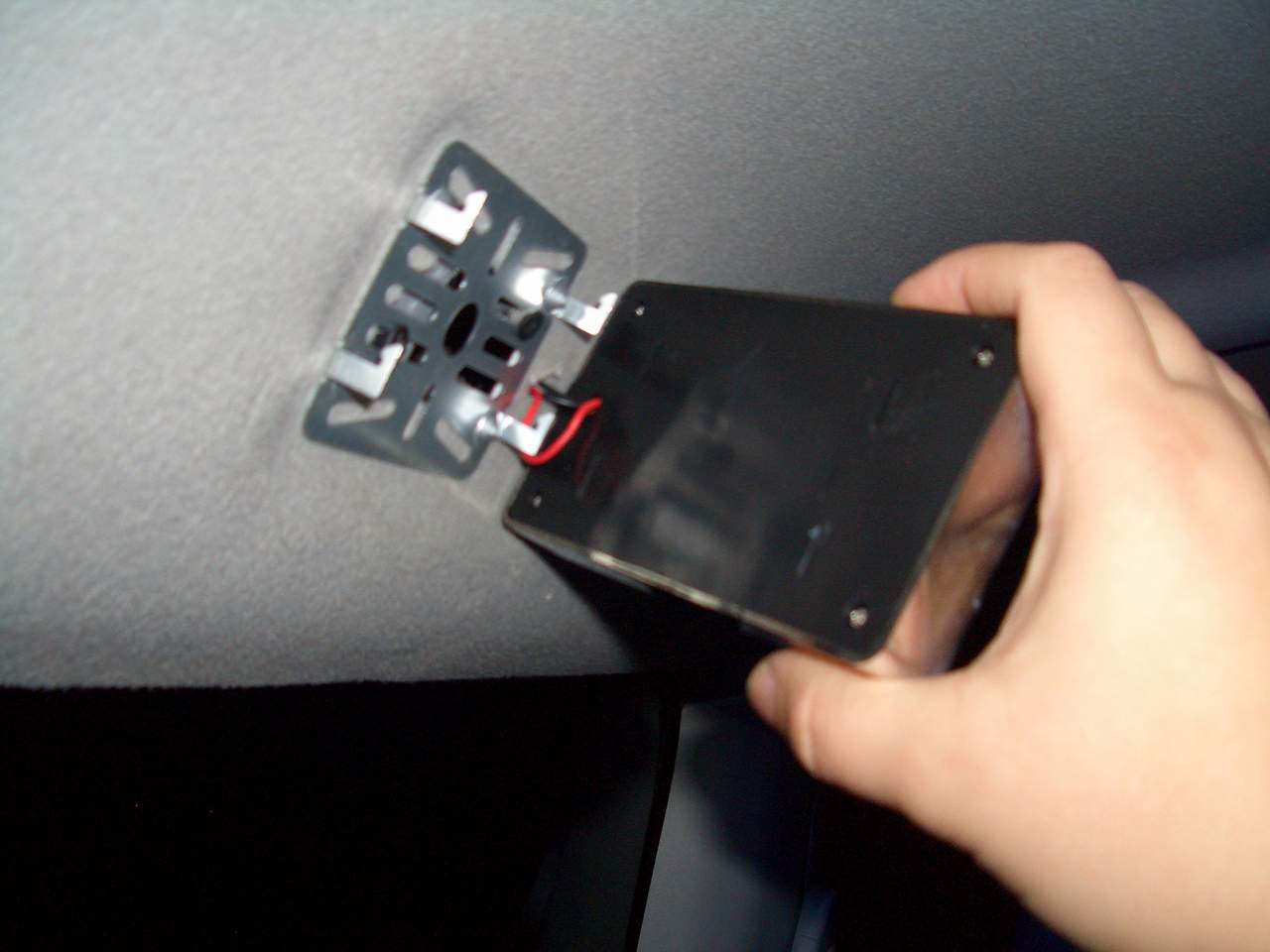

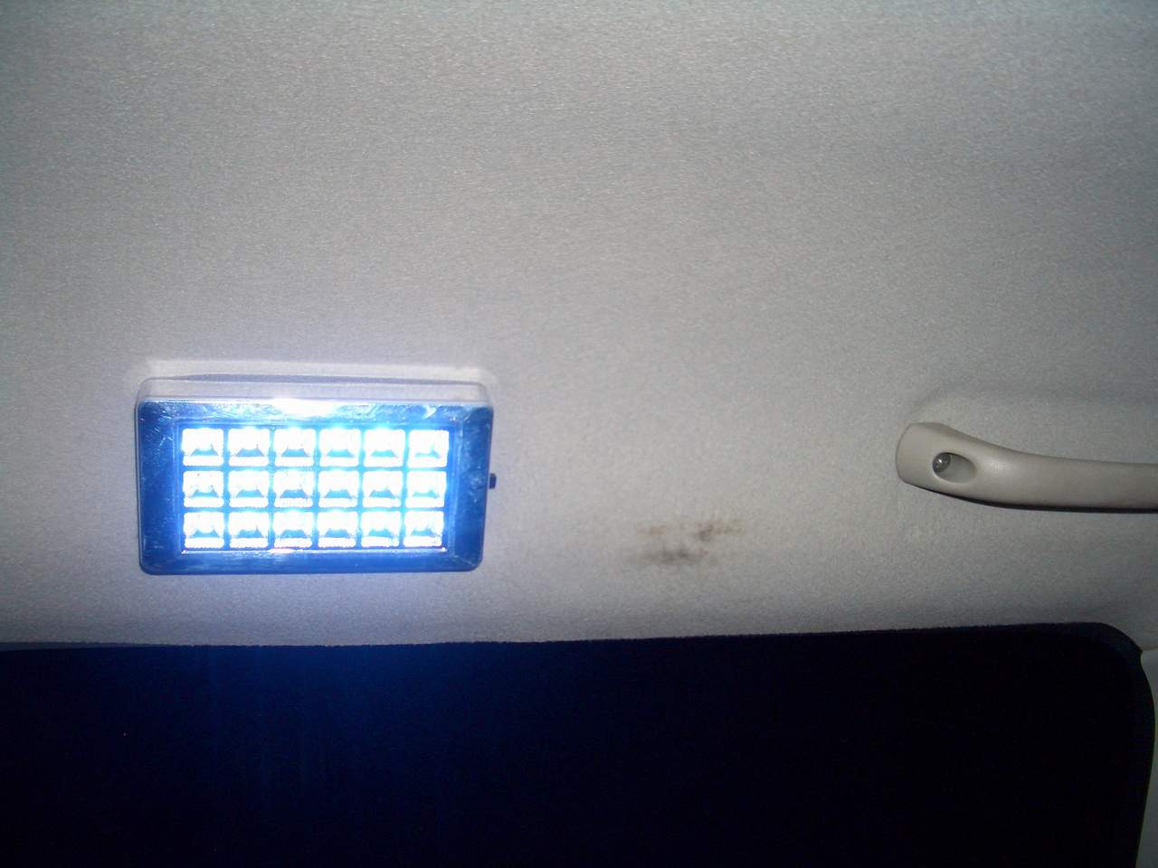

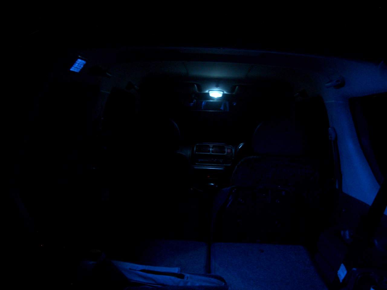

Тоже поставила задний плафон. Хотя мой японец самый что ни на есть японский, заднего плафона у него почему-то не было. Теперь есть - светодиодный, такой: http://www.dealextreme.com/p/18-led-interior-car-roof-white-lamp-silver-dc-12v-41398. Провод взяла от испорченного компрессора, который вставлялся в прикуриватель. Протянула его, как делали и все предыдущие камрады в этой теме, по левой стороне под обшивкой потолка, до переднего плафона, там не стала заморачиваться особо и, поскольку заодно поменяла штатную лампочку в переднем плафоне на светодиодную пластинку (тоже с dealextreme) с которой в комплекте шли разные цоколи и в том числе такой как здесь нужен - концы провода вставила в тот же цоколь, загнула, и получился один цоколь для по сути двух светодиодных пластинок. Свет холодный, у заднего плафона слегка синеватый и менее яркий, чем у переднего, но освещается задний отсек хорошо. Конструкция моего заднего плафона такая, что получается направленный свет - светодиоды не слепят, если смотришь со стороны задней двери или с передних сидений. Плафон смотрится не так шикарно, как родной, зато он светодиодный, я довольна.
На картинках:
1. Фото со вспышкой - общий вид салона с двумя плафонами, оба включены.
2. Фото без вспышки (у заднего плафона свет направленный, поэтому с такого ракурса кажется менее ярким чем на самом деле)
3. Освещенность заднего отсека.
4. Портрет заднего плафона.
5. Крепление заднего плафона.
6. Что внутри переднего плафона.
7. Портрет переднего плафона со светодиодной пластинкой внутри (она тоже повернута там внутри так, чтобы светила вниз, а не в глаза сидящим на передних креслах).
Поскольку в процессе установки у меня никаких новшеств не было (ну кроме того что в один цоколь соединила проводки от обеих LED-пластинок), я фотографировать этапы процесса не стала.
Спасибо огромное всем, кто рассказал как вставляется задний плафон, за подробные инструкции и информативные фото!

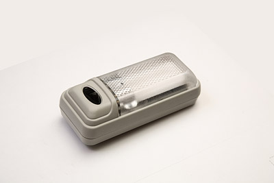

Тоже приобрел себе от ВАЗ 2108, только тот который подороже с люминесцентной лампой. Не поставил еще, но так проверял, светит прилично. СИЕУ.453754.005

Не прошло и 14 дней как мне с Германии Экзист доставил задний плафон 1723 р.Хочу одной мыслью поделиться_попробую отверстие в обшивке с помощью Дремля(бормашинка)выпилить под защелки на плафоне,ну и конечно на саморезы посажу для надежности.Очень нужная вещь на самом деле,сколько раз в темноте приходилось копаться в поисках инструмента.

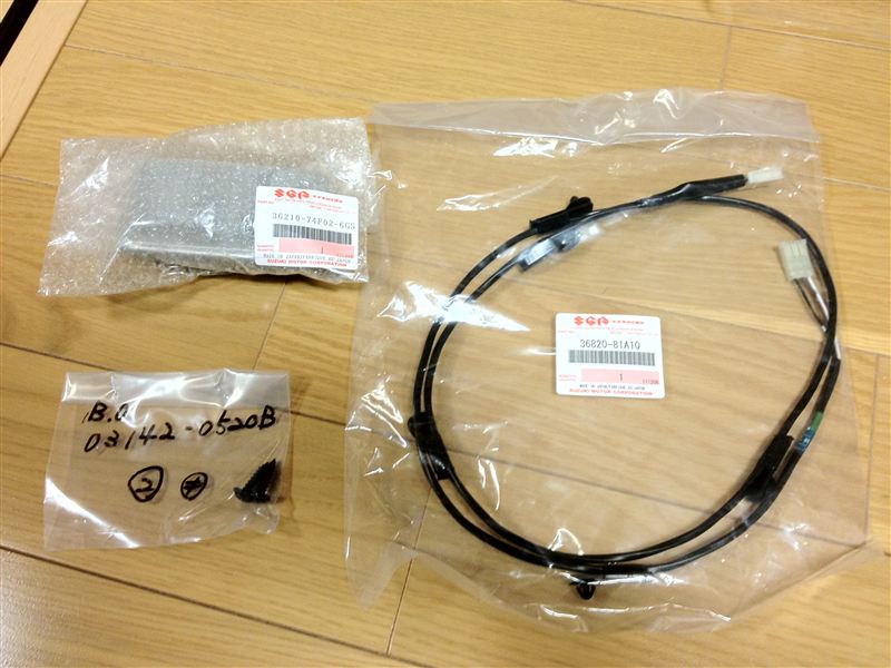

Процесс установки с точки зрения японцев:
1. Комплект необходимых деталек
2. И немного ручного труда

Увы, но у леворулек нет в косе того разъема, куда япошки подключают!
Я тоже насмотрелся этих фоток и зря вскрывал всю левую сторону в поисках разъема!
Плюс к этому, проводок из комплекта стоит дороже плафона.

Всё так. Но у кого праворульные джимки, может и пригодится. А цена на проводок - это да! :)

Ответ: Установка плафона салона, как у Япошек- над левым задним пассажиром.
Неа, щас плафон больше тыщи стоит. а эти проводки всего 700 с небольшим :))))

Поставил себе плафон он ваз 2108 (обычный потолочный). Конечно он не такой красивый как оригинальный, но зато стоит 100р. Светит прилично.
