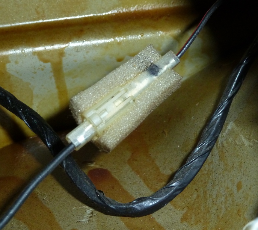

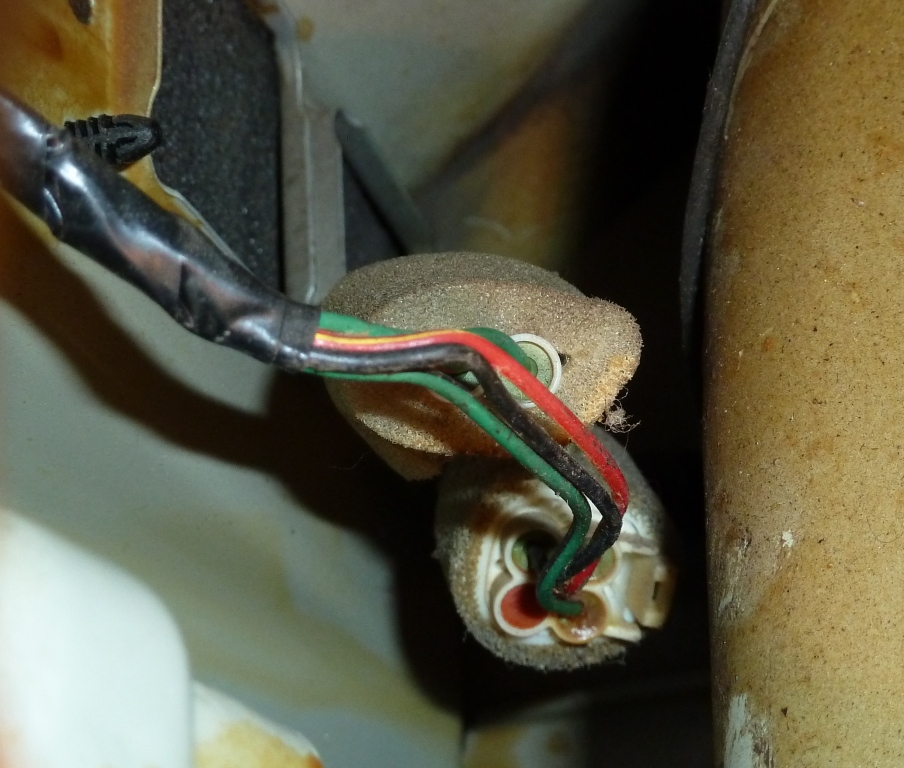

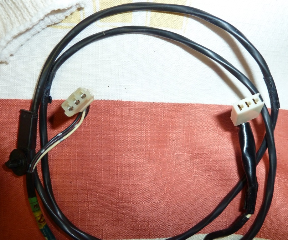

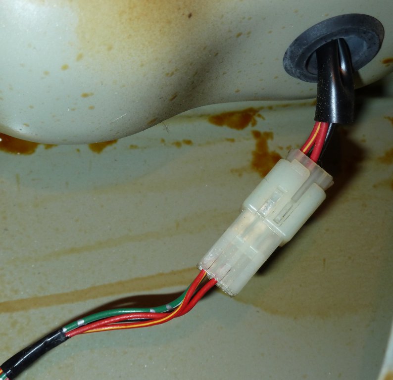

Почитав предыдущие посты, сегодня полез в заднее левое крыло. Разъёмы, которые нашел у себя, сфотографировал:
1. Разъем концевика.
2. Колодка заднего фонаря.
3. Колодки (2шт.) поворотников, противотуманок и наверно освещение номера.
Увы, но у себя ничего похоже или даже близко напоминающее разъемы родного провода плафона не нашел.

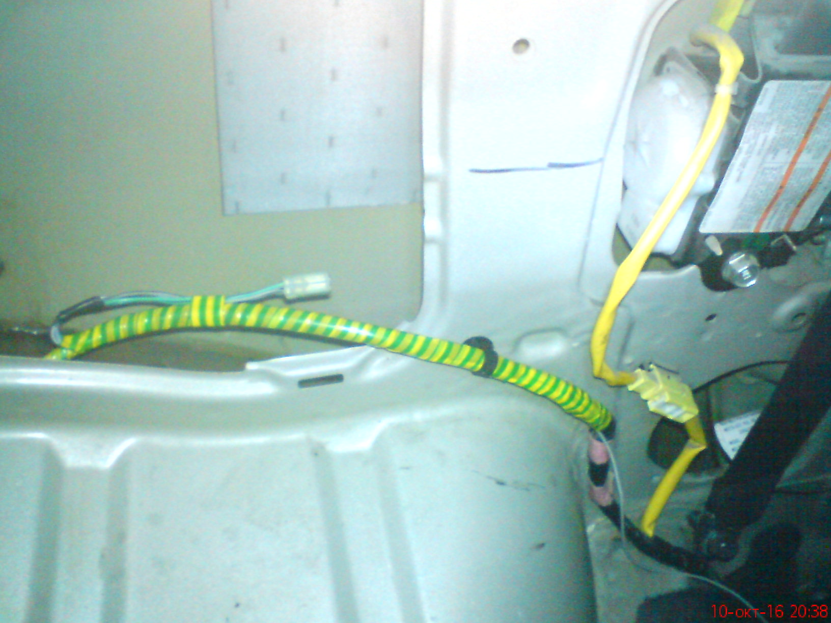

Сорри за офтоп, а где там фишка под задние динамики?
DSC01951.JPG Фото левой, водительской стороны.
Фишка на четыре контакта под задние динамики находится за катушкой водительского ремня безопасности. А чтоб не болталась, подвязана черной изоляцией.
Я в этом жгуте прокладывал дополнительный провод, поэтому на фото полосатая изолента.
