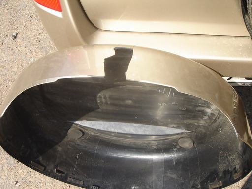

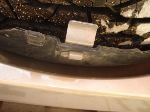

    Повторюсь - выломано крепление у чехла запаски. Интересно, как должно быть, по схемам какая-то защёлка должна быть, сфоткайте, если не трудно. Получается чехол легко снимается пионерами, если обычная защёлка? А стоит 17тр вроде :).

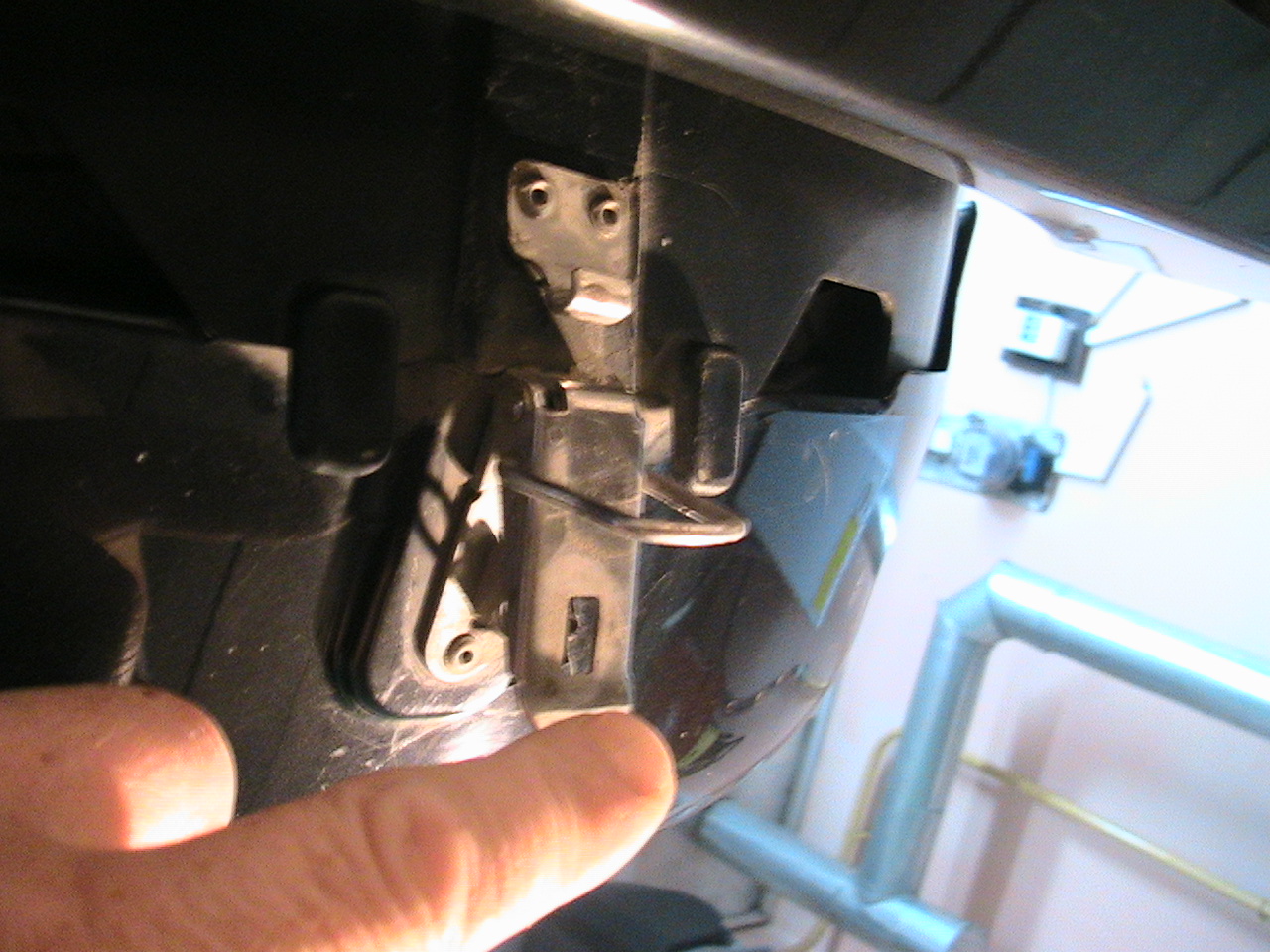

  8. Marvelo
    Marvelo Премиум-аккаунт
    9 июн 2011
    686
    Баллы:
    267
    Ответ: Вопросики
    зафтро постораюсь сфоткать,один фиг надо болтик прикрутить к запаске=)

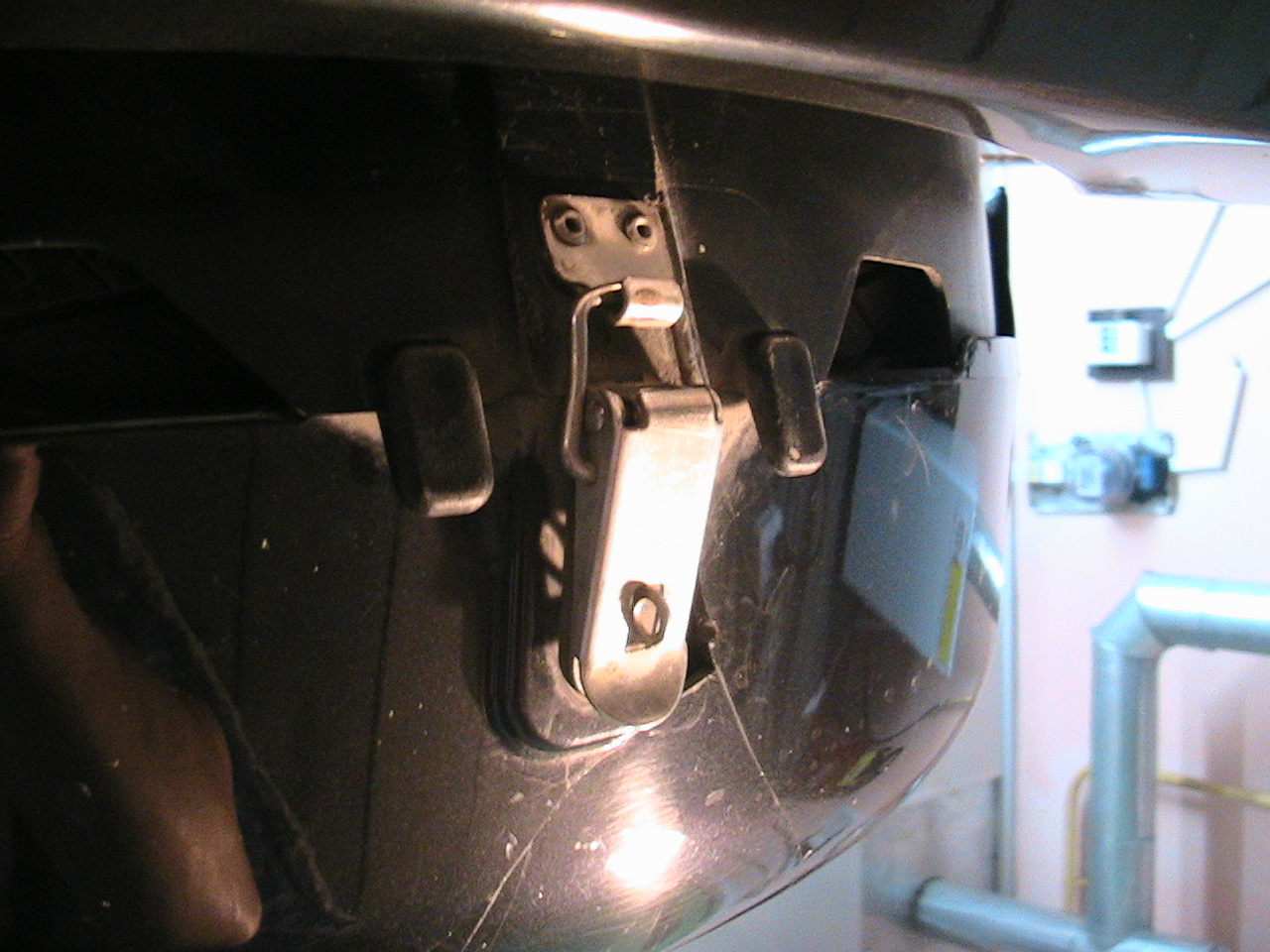

  9. АККА
    АККА
    28 май 2011
    195
    Баллы:
    110
    Томская область
    Ответ: Вопросики
    Да,крепление и правда хилое.Буду завтра пластину внутрь клепать.

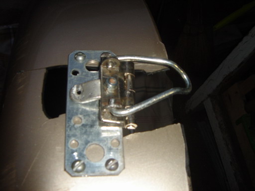

    Думается надо сделать, чтоб две алюм пластины прошить болтом-секреткой от вазов, к внутренней пластине гайку прикрепить для этого болта, или резьбу в ней нарезать для него и все дела. Пластины на эпоксидку.
  11. gorst
    gorst
    11 янв 2007
    4.811
    Баллы:
    492
    г.Сосновый Бор, Лен.обл.
    Ответ: Вопросики
    Сделал простенькую защёлку, может кому пригодится.
    Остался ещё вопросик - есть ли способ посмотреть все чеки машинки без сканера, если нет диагностического разъёма и даже провода на него нет от блока,чтоб заземлять, как в книжке описано. Переходник OBD2-USB и ноутбук может кто использовал?
