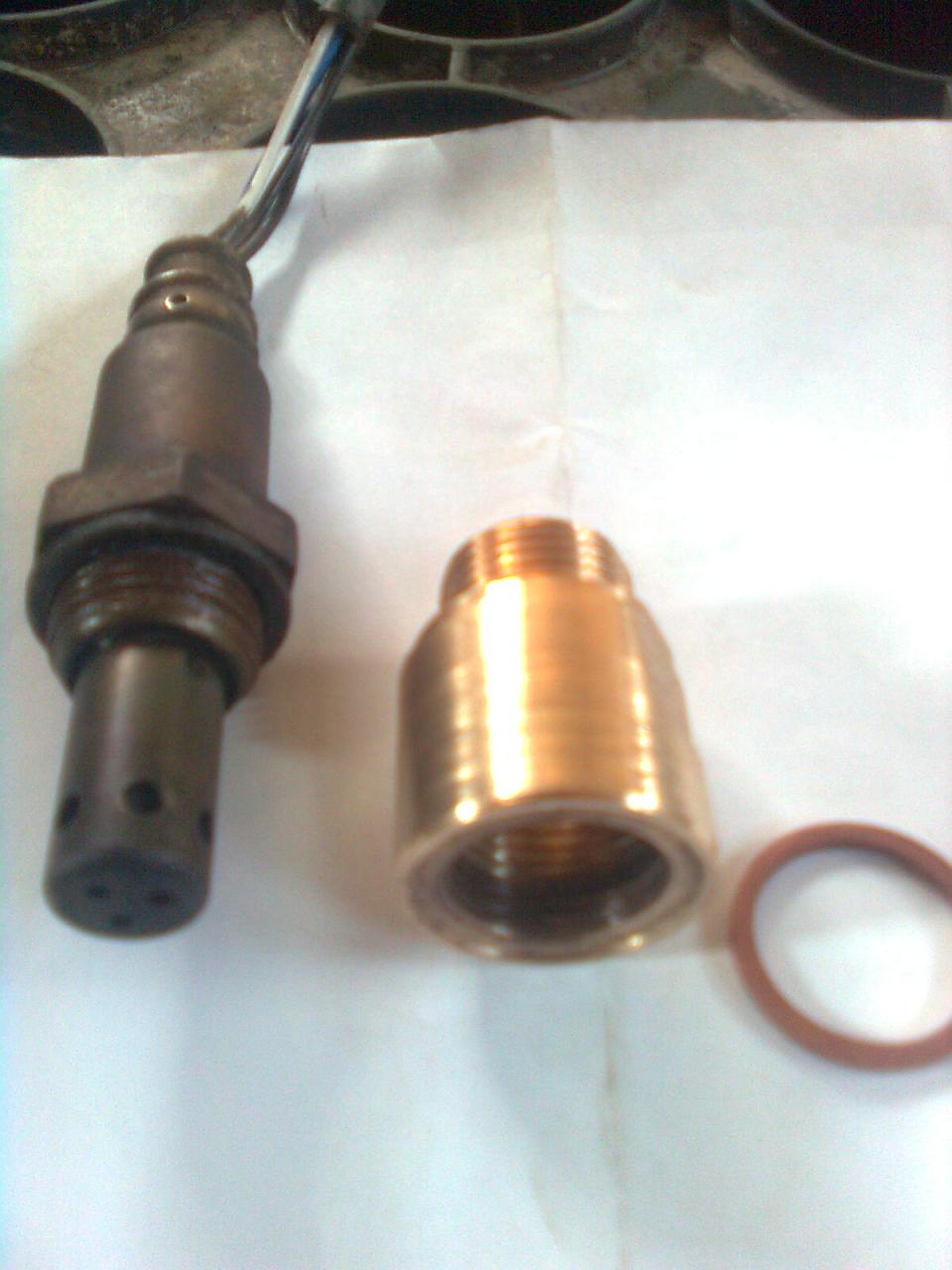

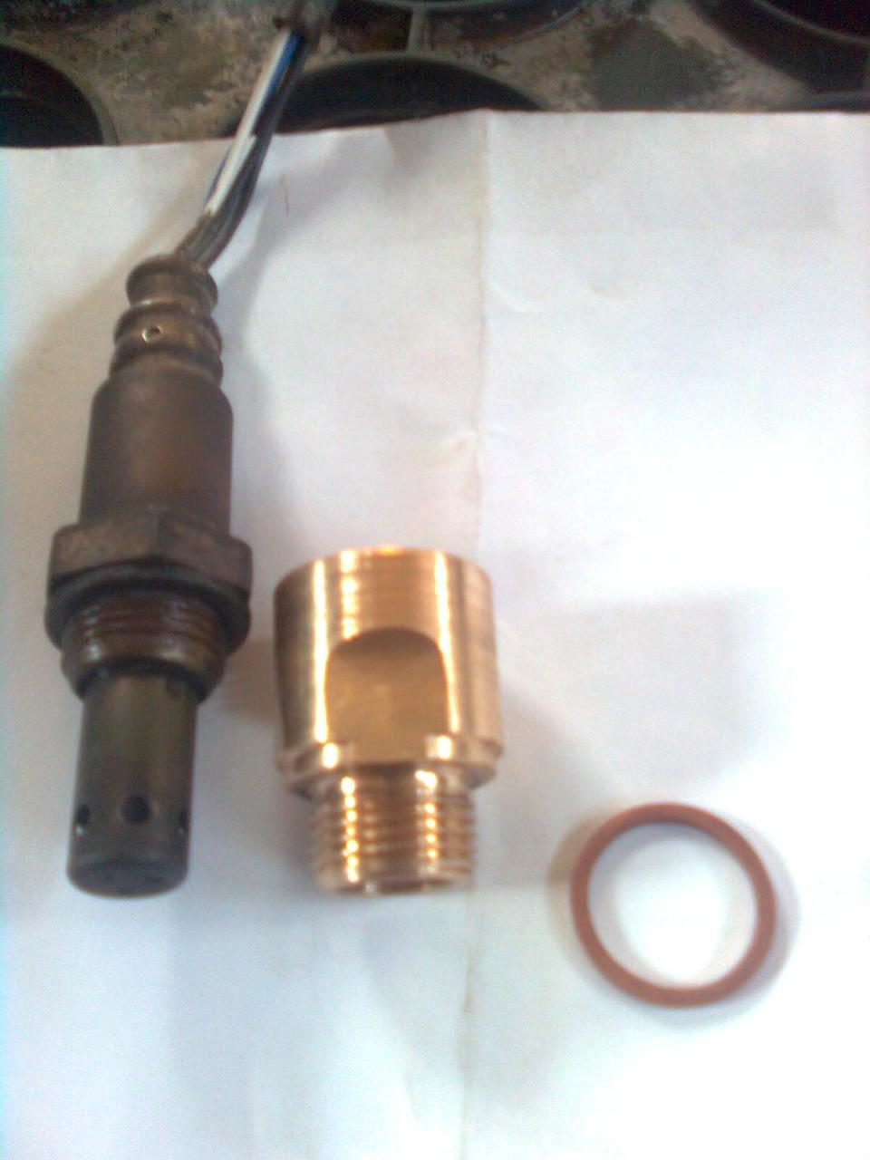

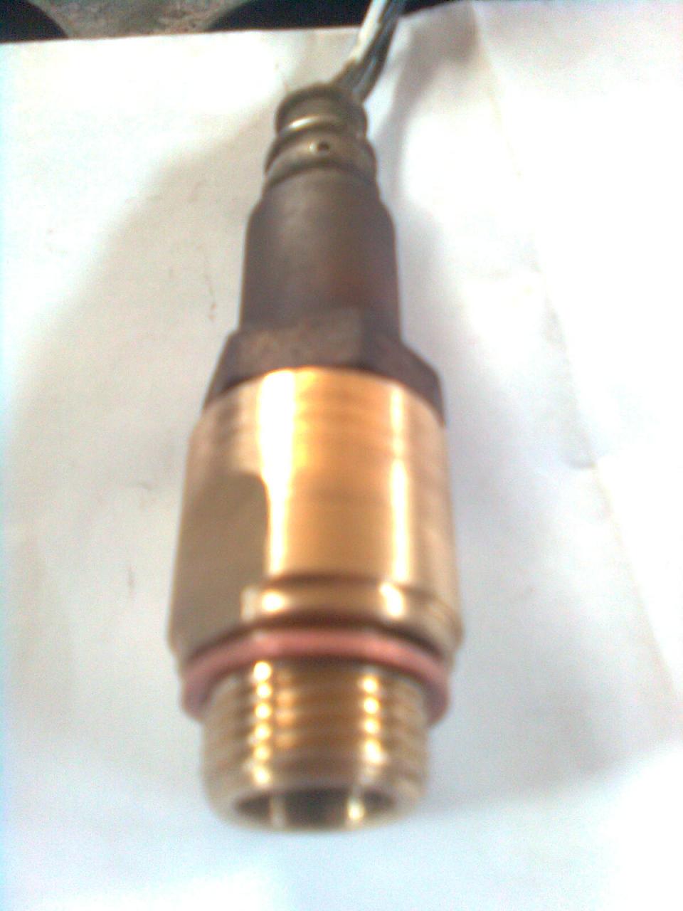

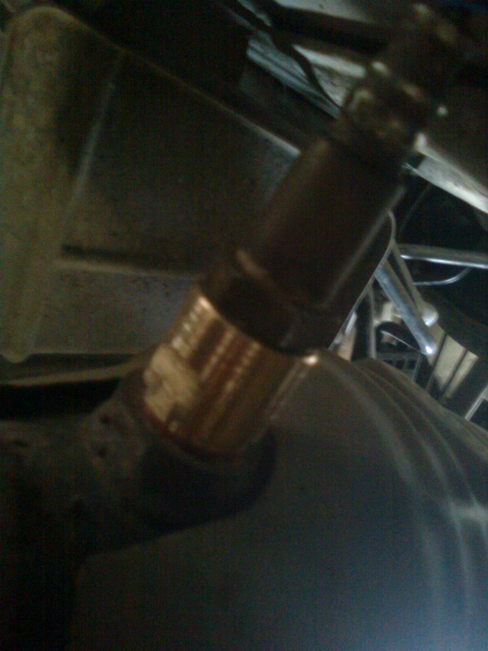

А а всё-таки проставочку замастрячил - оно как-то проще для меня. Раньше "check" обязательно загорался как только по трассе проедешь, в городе не загорался. От марки бензина не зависило. Сейчас - "тишина" проехал 3000км с проставкой. А может быть надо было просто датчик поменить, да вот как знать помогло бы или нет. А вот с обстоятельствами и условиями самой причины проблемы я пожалуй соглашусь с Pahan51-
Заметил, ошибка выскакивет на оборотах двигла ~1800-2000об\мин
