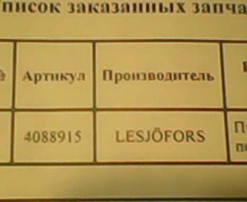

264
10 Март 2013
72
ignis
eGven, по-моему это в самый раз, диаметр их 137мм
