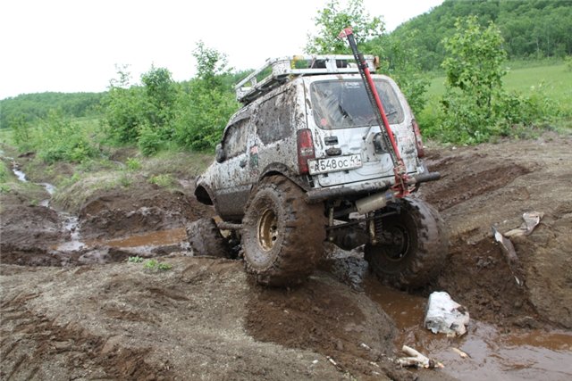

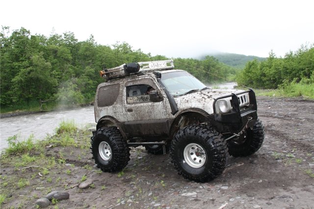

С вашего позволения создал новую тему ибо куда засунуть своё строительство так и не нашёл ни одной ветки что б в тему.В общем надоели меня вечные ремонты джимни мостов и решилсо я это дело в корне поменять,по случаю достались колёса 39.5 размерности вот с товарищем решили извоять.Цель поста не выпендрёж и не долгий рассказ о том как это происходило,а просто показать свой и у других посмотреть))) Ну и ессно каменты ваши почитать.Тем более таких в России насколько знаю не так уж и много.Может это сподвигнет других джимниводов на подобные проекты.

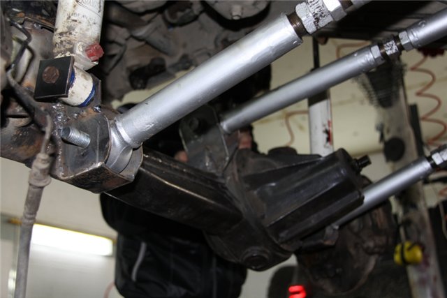

Цель была чтоб он остался похож на джимника поэтому мосты разносить не стали.Вес, честно говоря,еще не измеряли.Обязательно выложу результаты.По ощущениям едет на порядок лучше чем на 33-х богерах))),речки и глубокая колея стали даваться легче.
Мосты хайлюкс,мотор 1.6,кит раздатка 6.5.
Все остальное железо:панары,рычаги,рулевые поставлены от могучего Тлк80

Раму конечно же усиливали в местах крепления рычагов,поперечная балка которая кардану мешает переднему удалена и переделана наверх.

Скорость максимальную не мерил т.к не было необходимости,но сейчас возвращался в город при 3200 об.мин скорость 80 км.ч едет довольно бодро, если можно так сказать.
Бюджет колес с дисками 100 т.р
