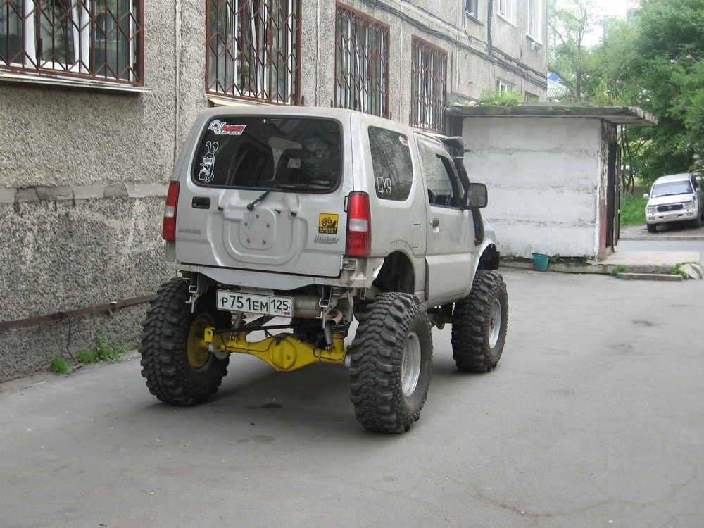

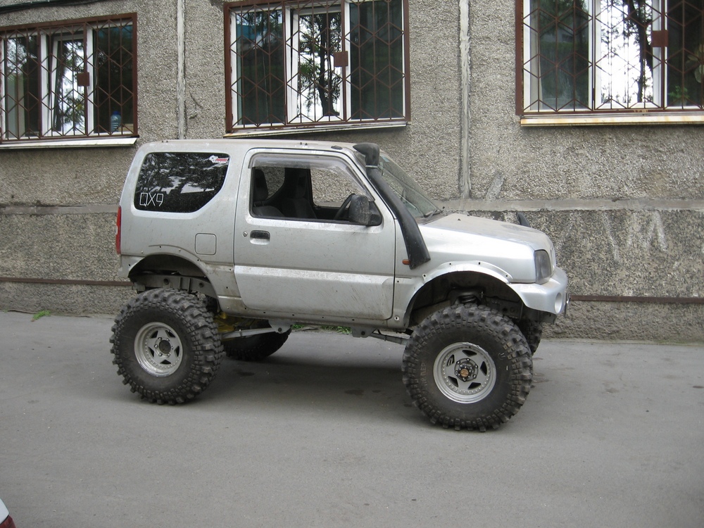

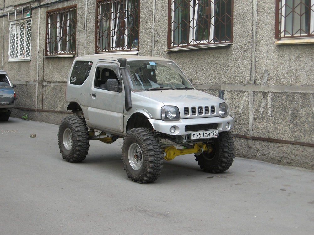

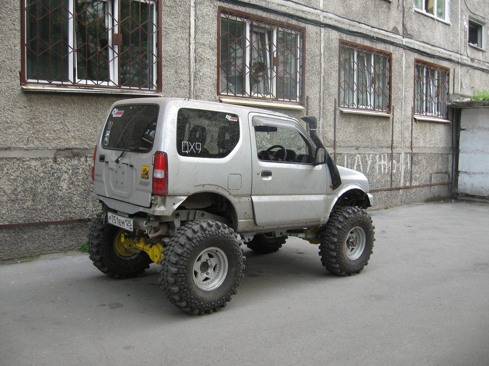

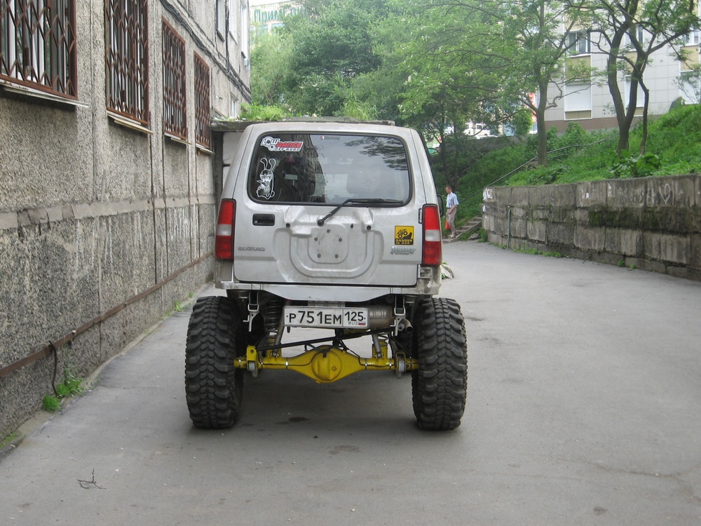

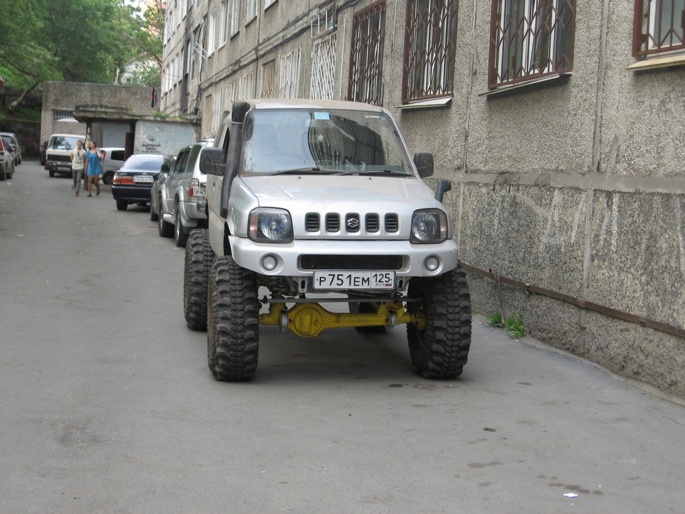

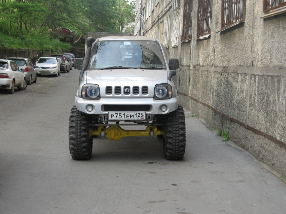

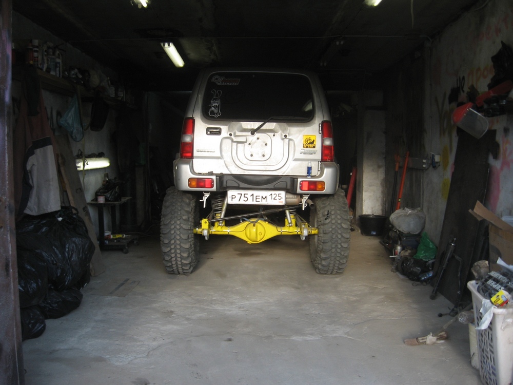

ну вот после двух месяцев стройки, мой пепелац тоже ездит на мостах хайки.
передний мост от хайлюкса ln106
задний мост от сурфа kzn130
колеса 35.
раздатка и двигатель стандартные.
пары в мостах 5.29
карданы от 90го прады
продольные рычаги от 78го прады
от 4х рычажки отказался ввиду того, что по хорошему она рассчитывается под конкретный размер колес.
:D

Ответ: 39.5 боггер на джимни что получилось.
красава ! раздатку меняй.................
milk
18 Июнь 2010
205
69
Suzuki Jimny Wide 2000 TrueJapan;)
milk
18 Июнь 2010
205
69
Молодец.Поздравляю.Раздатку меняй и мотор тоже))) В грязи уже затестил?
спасибо за вдохновение;)
есть планы на м18а по мотору, и раздатка в самые ближайшее время. по грязи еще не тестил, потому как нужно нормальные фендера сделать, и самое главное, ОТБОЙНИКИ:D

сайленты на тягах менял нет?
Фотку средней тяги сможешь сделать, как крепится
