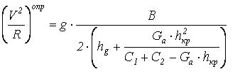

    Движение по грязной поверхности почти всегда сопряжено с опасностью бокового скольжения. Даже самые совершенные автомобили, оснащенные точнейшими электронными системами контроля движения, не застрахованы от проскальзывания колес и сползания внедорожника, если на пути встречается даже небольшой поперечный уклон. Решение проблемы одно – замедлиться, вплоть до остановки, и продолжить движение на минимально возможной скорости.
    Следует помнить, что угол безопасного крена (поперечного наклона), который в состоянии покоя может достигать 45 градусов, при движении существенно снижается. Уже при 30 градусах автомобиль может опрокинуться, если верхнее по склону колесо наедет на бугор или нижнее опустится в яму. И почти гарантировано соскальзывание, которое опасно пытаться остановить тормозами.
    В случае соскальзывания и самопроизвольного ухода с траектории нужно как можно быстрее повернуть руль вниз в сторону склона и попытаться стабилизировать автомобиль, увеличив скорость. Выбирая траекторию движения поперек склона, постарайтесь направить нижние колеса по выступам, например, колеи, а верхние – по более глубокому участку.

    На устойчивость автомобиль считают через боковое ускорение.
    Для начала нужно определить боковое ускорение, необходимое для заноса автомобиля. Оно кстати от автомобиля не зависит а зависит только от коэффициента трения шин о поверхность дороги. Сам коэффициент трения - от качества поверхности дороги, от рисунка протектора и материала шин. Однако, в расчетах принято считать коэффициент трения шин о сухой асфальт 0.8. Значит боковое ускорение = φ*g = 0.8*9.8 = 7.84 м/с2.
    Найденное в формуле ниже боковое ускорение опрокидывания должно быть больше чем 7.84 м/с2.
    Формула расчета автомобиля на опрокидывания с учетом крена. За выводом формулы обращайтесь в любой ВУЗовский учебник по «Теории автомобиля».
    Здесь:
    B — колея автомобиля (штатно 1,453м)
    Ga – вес автомобиля
    hкр – плечо крена автомобиля (расстояние от центра тяжести до оси крена автомобиля). На УАЗе ось крена параллельна земле, за эту величину можно принимать разницу между высотой центра тяжести и высотой оси крена hкр=0.275м
    hg – высота центра тяжести автомобиля. На обычном УАЗе с военными мостами, родными колесами и железной крышей — 860мм
    С1,2 — Угловые жесткости подвесок (высчитываются из вертикальных жесткостей и рессорной колеи)
    Угловые жесткости подвесок.
    Вертикальная жесткость передней рессоры c1=50000 Н/м (~5кг/мм)
    Вертикальная жесткость задней 7-листовой рессоры c2=45000Н/м (~4.5кг/мм)
    Передняя рессорная колея d1= 0,863м
    Задняя рессорная колея d2=1,07м
    Угловая жесткость С=0.5*с*d2, Нм/рад
    C1=0,5*50000*(0,863)2 = ~18620 Нм/рад
    C2=0,5*45000*(1,07)2= ~25760 Нм/рад
    Для начала найдем запас бокового ускорения по опрокидыванию, конструктивно заложенный в наш автомобиль на заводе в стандарте.
    Итого 7.92 м/с2 против 7.84. Ну, хоть и небольшой, но запас есть.
    Теперь нам нужно преобразовать эту формулу таким образом, чтобы выделить из неё колею. Далее подставляя разные значения высоты центра тяжести, сможем определить на сколько нужно расширить колею чтобы скомпенсировать наше увеличение центра тяжести.
    Тут необходимо заметить что увеличение высоты центра тяжести за счет диаметра колес на плечо крена не влияет а лифт кузова влияет. Однако, учитывая что часть формулы с креном у нас превращается в очень маленькое (по сравнению с высотой центра тяжести hg) число 0,039, этим можно пренебречь. На это так же стоит обратить внимание тем, кто считает что увеличив жесткость подвески или понаставив стабилизаторов, они делают автомобиль намного устойчивей. Реальное влияние крена кузова на устойчивость — минимальное в сравнении с абсолютной величиной высоты центра тяжести!
    Используя эту формулу, попробуем сразу получить какой вылет дисков должен быть для разных комбинаций диаметров колес и величин лифта кузова так чтобы сохранить устойчивость автомобиля. Забив формулу в Excel, получаем следующую картину:
