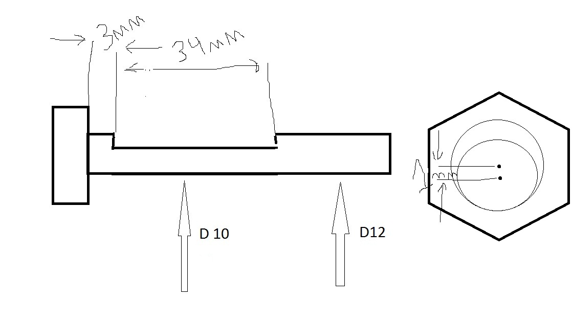

Я сделал шайбу 65*107*30 из люминя . Получилась стопка пружина+родная прокладка+проставка+ 3мм резинка, что б не шаркала. Чертеж где-то потерял , да там собственно и рисовать нечего , большая круглая шайба. можно толщину 35 сделать , только без фанатизма.
эксцентрики развальные вот, из болта М12 , некрасиво , но работают. только длинну почему-то не нарисовал..... ну так что бы гровер и гайка зашли, а лишнее болгаркой отрезать
Чего то не понял, что значит две точки нарисованные в гайке? И если можно по подробнее как этими эксцентриками пользоваться.
