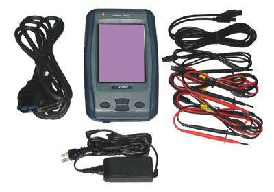

http://www.madipro.ru/suzuki-sdt.html
Кстати... тоже интересно свободное существование диагностических программ не общего значения, а конкретно по гранд витаре с использованием в домашних условиях

Разориться можно на таком :)
Цитата:
"Цена на новый оригинальный комплект : 180 000 руб.
Цена на новый полнофункциональный китайский клон: 130 000 руб."
Elm и ozen стоят порядка 5тр. Что-нибудь реально опробованное и софт к нему интересны.
ну я его для шутки-юмора залепил сюда...
а что за "Elm и ozen" с чем это едят ? какова точность снятия данных (достоверность) ?
