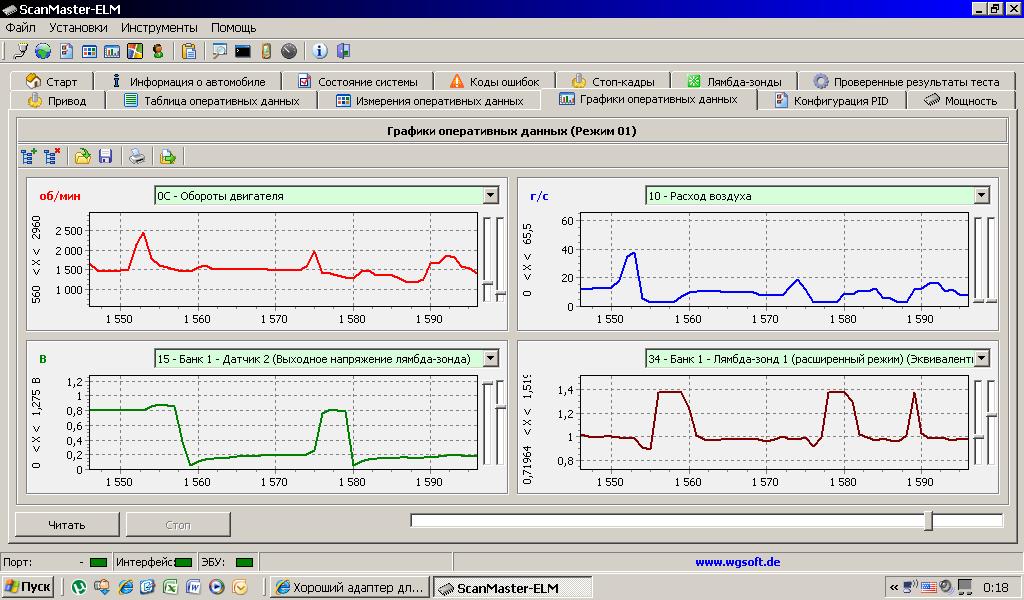

Поснимал маф и коррекции от оборотов двумя прогами. Ошибок не было, короткие поездки были.
Картинка при газовках и параметры хх для обеих прог:

Оба кислородных датчика в исправном состоянии, работают синхронно. По MAF и коррекциям видимых отклонений нет.
Графики Сканмастера не информативны из-за неудачного масштаба. По Дигимото лучше уменьшить количество отслеживаемых параметров для ускорения опроса.
Рекомендую сымитировать нагрузку сталл-тестом на 1500 оборотов. Т.е. холостой ход, плавный подъем до 1500 об/сек, резкий сброс и снова холостой ход для стабилизации.

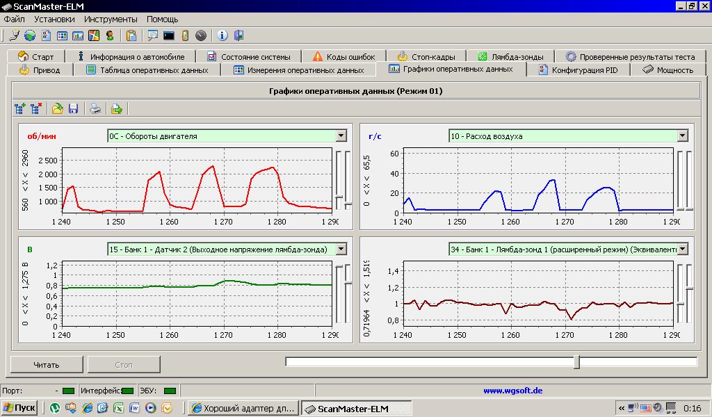

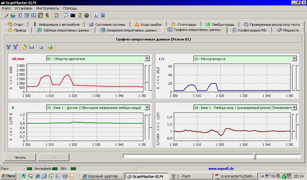

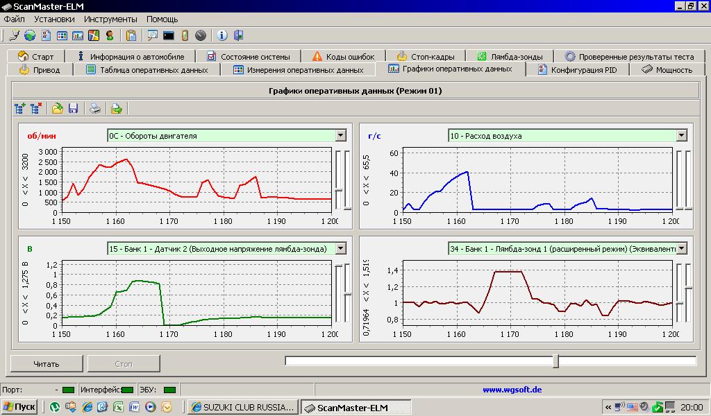

Прошу помощи в расшифровке графиков из программы Scanmaster.
Угол открытия дроссельной заслонки на xx - 12,9%.
А их смотрят, если что-то не так в машине. Чеки, динамика не та, плавание хх...

Ващето похолодало, прогревы, расход и должен вырасти. Ну начинать надо с состояния свечей, давления топлива, фильтров. Потом уже на датчики смотреть, да и то, если чеков нет, фиг поймёшь, что не так. В книжке есть осциллограммы, но довольно урезанная инфа, простейшие тесты. Качественно у тебя всё вроде живое на графиках. Можешь примерно сравнить с моими графиками, см. выше.
Форсунки влияют на расход, попробовать помыть можно. И хоть что за авто то напиши, разные движки. Ещё дымит ли и какой дым погляди.
