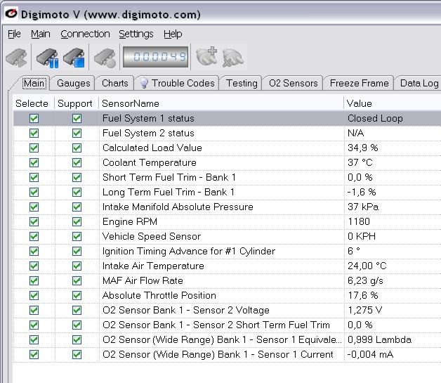

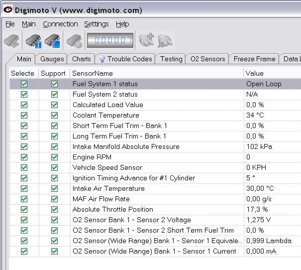

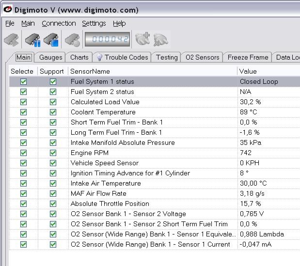

Подключил вчера адаптер, снял показания
1-включение зажигания
2-прогревный хх
3-почти прогретый хх
4-прогретый хх после нескольких газовок
Может кто углядит криминал опытным глазом :)? А то опять после поездки на 70км появилась непостоянная ошибка P0420, чека нет, но ошибка сидит, прибор её считал. При коротких поездках ошибки нет совсем.
Ошибка называется "недостаточная эффективность катализатора" :(
Какой сейчас пробег у твоего авто?
У меня при этой ошибке четко загорается чек и не работает круиз-контроль. Выскакивает с разной периодичностью, то через 300 км, то через 1000. Видимо, как на круизе проедешь достаточное расстояние, то запускается какой-то тест.
Сбрасываю БК Мультитроникс.
Сейчас пробег 72 т.км, на 68 тык поменял свечи, вроде стала по-реже выскакивать.
