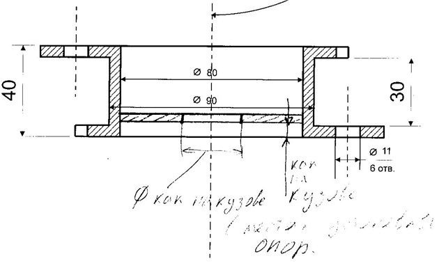

Уважаемый Ямах, а куда у вас будет упираться опорный подшипник?
Wintt
25 Март 2008
6,184
862
Лобня и Мск САО
Грандик 06 серебро
Ответ: Проставка, стальные бампера. Изготовлю на заказ
плюсую... данная проставка не годится в употребление... слишком быстро разорвет штатную опору и стойка имеет шанс войти внутрь.
С одной стороны (а именно со стороны стойки) центральное отверстие должно быть меньше диаметром.
и почему так много дырок? Это ж не ступичная проставка
Добавлено через 5 минут
На тех чертежах что я высылал - всё было отмечено как надо. Зря не стал их смотреть :(
ЯMax
31 Март 2011
Казань
Suzuki Grand Vitara 2.0 МКПП
Спасибо большое за своевременное исправление ошибки. Исправил чертежи пока не сделал вторую.
:thumbsup:
А насчет отверстий, будет еще фрезеровка и три отверстия уйдут. От них останется "полуотверстие". Просто сверлили на станке навылет.

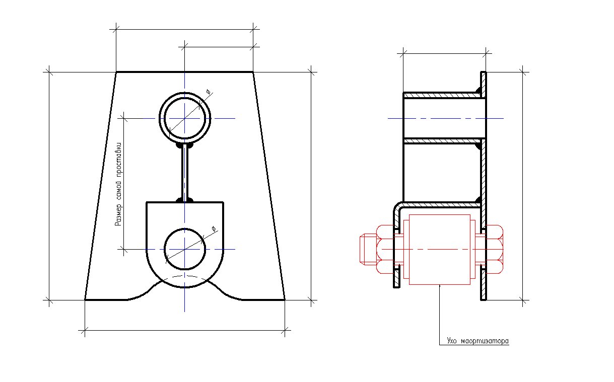

не знаю как вам, но мне эта конструкция что-то не совсем понятна и не внушает доверия...
Wintt
25 Март 2008
6,184
862
Лобня и Мск САО
Грандик 06 серебро

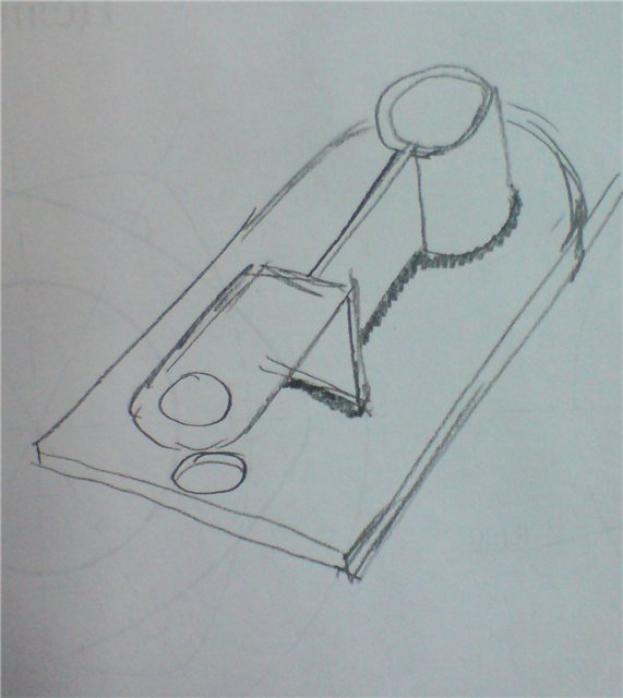

по другому не надставить...
если только корячить домики как на девятки ставили.. что в принципе одно и тоже.
тут же не просто штанга удлинителя... она приварена на пластину
если я правильно понимаю это изображение, то получается что то типа вот такой конструкции

лады, щас попробую нарисовать пару эскизов
Wintt
25 Март 2008
6,184
862
Лобня и Мск САО
Грандик 06 серебро
Посмотреть вложение серьга 1.pdf
так, ето чертеж в ПДФ
ну вот примерно так я вижу данное устройство.
теоретически могу ошибаться... потому как меня сильно смущает момент, в котором непонятно в какое место будет упираться головка болта... А на фото где прототип, головка вапще наружу и гайкой внутрь...
как это воплощено мне к сожалению не понятно ибо нет наглядного пособия ввиде этого амортизаторного стакана

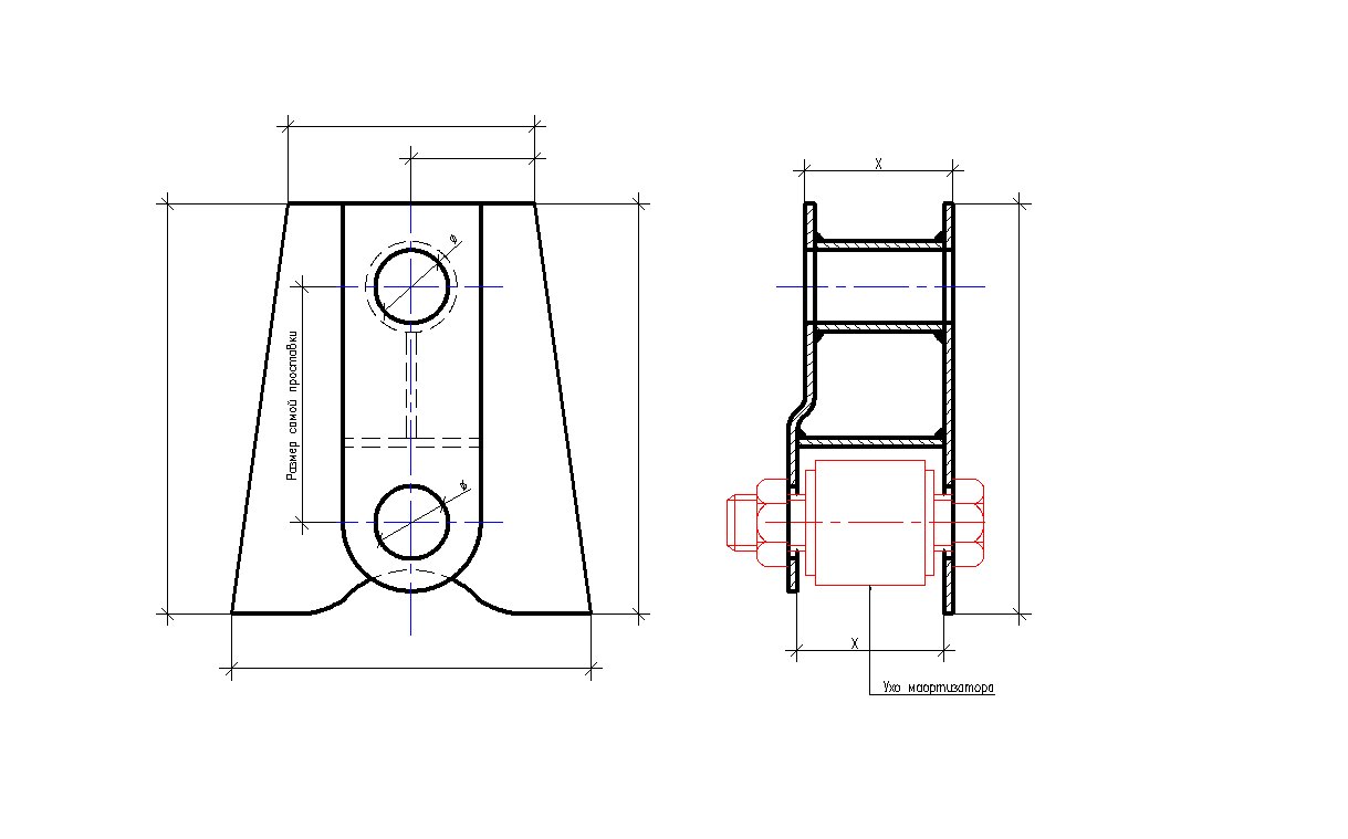

Второй вариант... верхнюю часть заменяем пластиной.
Вроде так оно более усилено получается... морока только наверно со сваркой.
Посмотреть вложение серьга 2.pdf
Хотелось бы напомнить, что внешний размер той части серьги что вставляется в кузов на месте амо должен быть одинаков с размером внутренним серьги куда вставляться будет аммо на данном чертеже размер обозначен Х

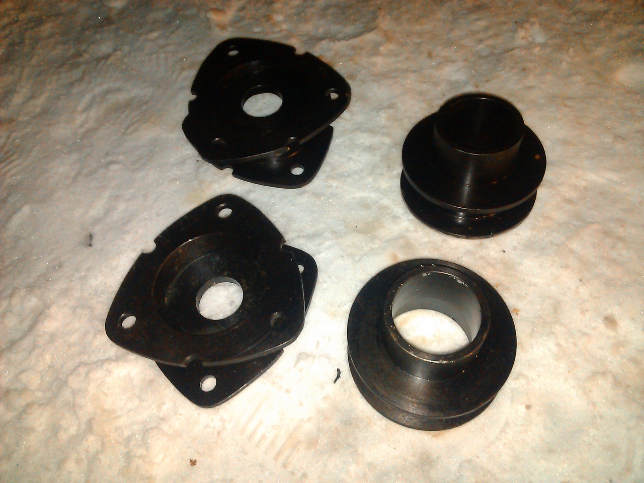

Вчера отдал комплект проставок. Черный цвет это не краска, а оксидирование металла - защита от коррозии.
:thumbsup:

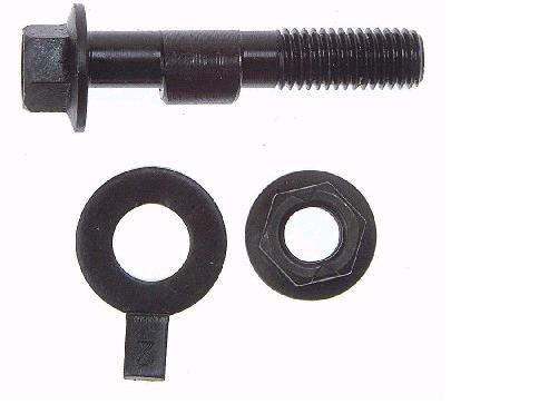

как там тема с проставками?
нада сделать удлинитель уха заднего амортизатора, и будет полный комплект.
или использовать амортизаторы от УАЗ хантер, по длине они нам входят нормально, по цене от 900 до 1500 за шт.
к весне хотел бы приобрести комплект, а то низковатая витара всё же...
болты сход-развала я понимаю болт, а на нём в середине элепсовая выточка? и её нам не хватает для выставления в норму сход-развала?
такой?
HEAD
17 Октябрь 2009
504
115
Москва ЦАО
Suzuki NSGV 2.4 АТ
может тоже изготовить такие болты? с большим выступом? скажем на 2-3 мм?
