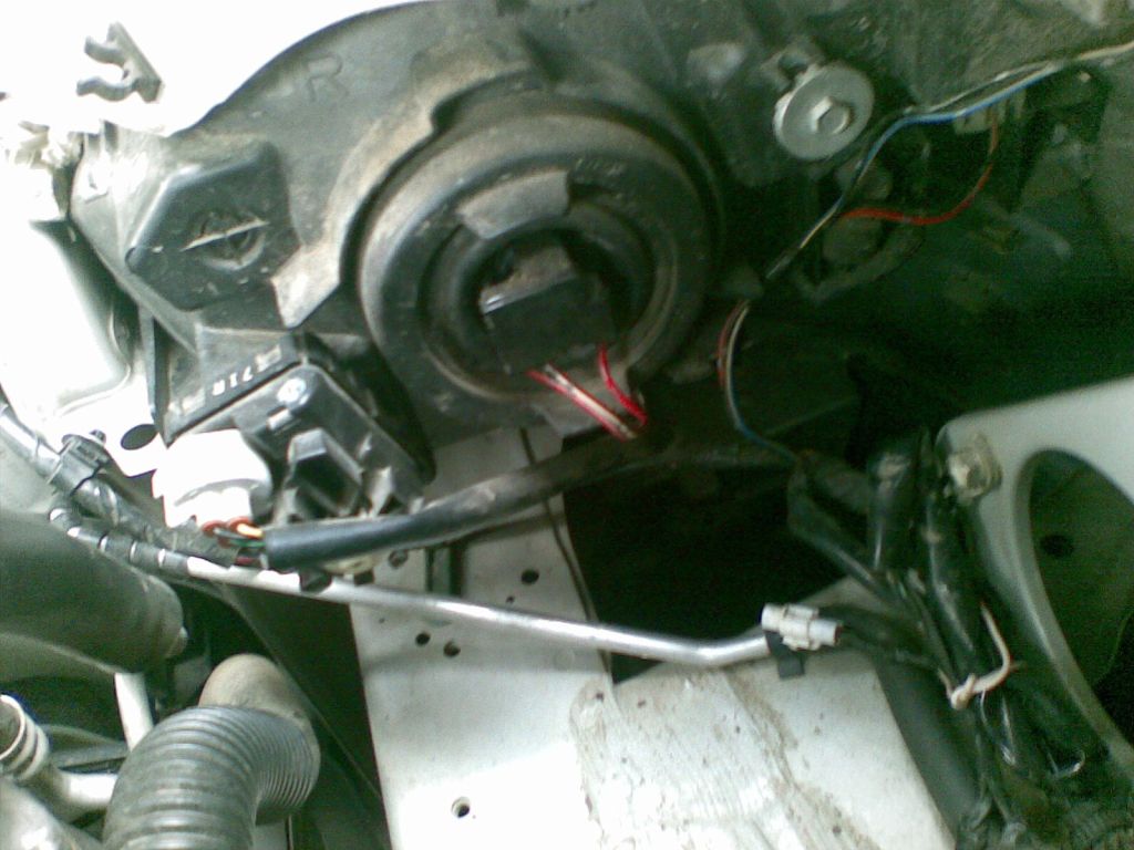

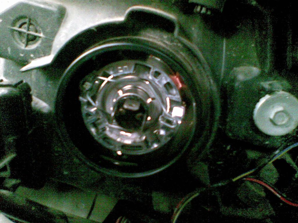

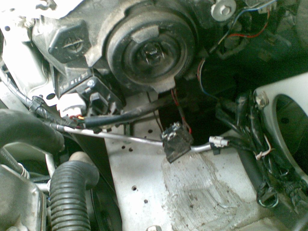

    Наконец-то дошли руки, залез под капот и все посмотрел. Окислились оба патрона в передних фарах(если правильно называю штуку, куда вставляются лампочки головного света). Также окочинели и полуразволились защитные резинки, которые надеваются на эти самые патроны... Надо менять.
    Кто-нибудь подскажите, плиз, какие патроны и резинки надо купить (номер, фирма)? Может какие-нить универсальные подходят...

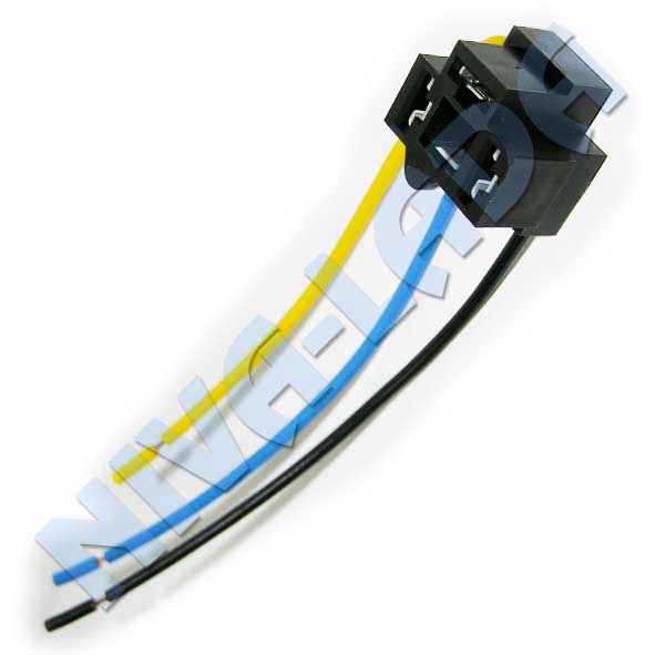

    Защитные резинки 35125-77A00, а разъемы которые надеваются на лампочки - если не изменяет память это часть жгута, промежуточных соедмнений нет. Но я думаю найти нечто похожее можно, или подобрать такой от чего-нибудь другого под цоколь лампы Н4.
    Кстати, вспомнил, на зубилке менял одному товарищу, вот такое вот, стоит копейки, правда показалась слабоватая фишка. nl-razem_lampy_n4.jpg
