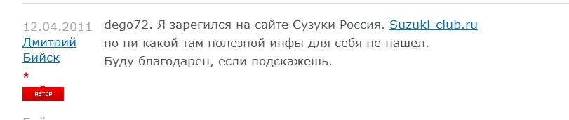

про вашу компрессию..... лучше помолчу. Я понимаю, что у меня сейчас вообще по 0.
Ну а чего ты дополнение к отзыву не делаешь , стесняешься ? :D http://reviews.drom.ru/suzuki/wagon_r_plus/48294/
Попутно наш форум обосрал , нехорошо , некрасиво . :D
жду. как двиг привезут - дополню.
ну не обсирал - это раз. Реально ни чего найти тут не мог - это два. Тихо было на форуме аж ваще.
