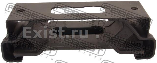

Лазил под сузукой, обнаружил что задняя подушка крепления двигателя (на мой взгляд крепления коробки), та что на поперечине прикручена снизу, немного просела на 4-6 мм, без трещин. И что-то стукнуло мне заказать и заменить её с дуру. Сажусь в машину, завожу, еду и понимаю, что что-то очень сильно изменилось, а что не пойму. Посадил второго пилота, вторая пилота говорит, что ушла вибрация, особенно при разоне, перестал трястись рычаг коробки передач и все такое тихо и спокойно. Короче, настойчиво рекомендую для машин 4-5 леток с большими пробегами. Заменить может любой, у которого есть вороток с головкой на 14, ну и домкрат чтобы поддержать коробку. Внимание, на опоре нарисовано направление монтажа.
Да, жалезяка под номером 11710-65J00.

Ценник 1500 за Фебест (SZM-018) и 2200 за оргинал

Тема в чем, был тут недавно на сервисе, мастер показывает мол у тебя резинка в задней опоре двигателя порвалась. Посмотрел - действительно порвалась, ну думаю, закажу на экзисте, приеду поменяю. Не додумался фото сделать :unsure:... Приехал домой, полез в экзист, в каталог, нахожу подушку двигателя заднюю оригинал 11710-65J00 и не оригинал SZM-018
И тут понимаю, что это вовсе не то :eek: Переклинило меня чтоли, но вроде параноиком себя не считаю.
Там какая-то опора с резиновой втулкой, в общем не могу разобраться, может здесь поможет кто, или придётся на сервис гнать и платить бабос за подъёмник и снятие/установку защиты... :(

Забыл отписаться, поменял я эту хрень - это сайлентблок скобы (опоры) переднего редуктора, цена вопроса 900 руб. на экзисте, за работу отдал 1500. Сама скоба снимается на раз-два 5 болтов, нужен пресс, чтобы выпресовать старый и запресовать новый сайлент блок. Я лоханулся и купил 2 шт., т.ч. есть один запасной новый, если кому нужен - велком, за пивасик или за сходную сумму одам =))

В итоге решил взять оригинал (точнее то что продают в пакетике под его видом) который обошелся в 2600.

Поставил себе эти фебесты боковые и заднюю, даже не думал что так может трести от этого г..а. Купил одну пока заднюю оригинальную и стало значительно лучше, боковые пока стоят фебест и вот думаю менять или нет, да резина жестковатая на них но ведь и морозы на улице у нас за -30. При теплой погоде думаю резина мягче на этих подушках должна быть и не выкидывать же ещё 10 000 р. на боковые оригинальные, не говоря уже о том что на фебест потратился зря, сейчас задняя лежит совсем новая незнаю куда деть.

Парни, такой вопрос возник. Вот на этом кронштейне, куда перепресовывается эта задняя резиновая подушка двиг., хотя в реале она всё таки больше поддерживает КПП+РК, ну не суть. Так вот на этой железяке есть стрелка (направление). Я когда снимал эту опору КПП для замены сальников РК не обратил внимание куда эта стрелка была направлена. Но по логике я эту опору установил стрелкой вперед по направлению движения авто. Я не ошибся?

На задней опоре есть наклон по нему можно понять как она правильно ставится, тоесть на него ложится ровно а не один край как может получится при неправильной установке.[DOUBLEPOST=1422486522,1422485966][/DOUBLEPOST]Кстати многие писали что заднюю подушку фебест ставят наоборот и начинает меньше трести. Я не пробовал но соглашусь так как при неправильной установке на жесткую подушку начинает давить (работать) только один край а не вся её наклонная плоскость. Резина начинает работать не вся а лишь её малая крайняя часть и соответсвенно будет мягче но как мне кажется так из строя она выйдет гораздо быстрее.
Ещё я заметил после замены задней подушки КПП начал переключаться чётче особенно вторая передача с которой были проблемы, но это было заметно даже на фебест. Заказал боковые оригинальные посмотрю что тогда изменится (сейчас они фебест)

Присоединяюсь к вопросу - как себя ведёт неоригнал задней подушки, в частности фебест?

Ставил фебест только под двигатель левую и правую обе подушки. Ездить можно но мне не понравилось, заменил на оригинал был в шоке разница небо и земля нарадоваться не мог. Заднюю брал сразу оригинал, думаю жёсткий фебест будет там примерно также.
