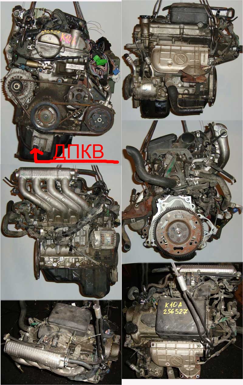

Все, закончились мучения мои и вагончика, сегодня пришел датчик положения коленвала, три минуты на замену и проблемы как не бывало, заводится как и раньше с полпинка.:thumbsup:
Датчик взял итальянский, фирма ERA, http://www.eranet.it/EC/TabelloneRicerca.asp?RicercaRapida=2&Descrizione=550347
Если быть оптимистом то во всей этой истории плюс тоже есть, теперь у меня топливный фильтр стоит под капотом, насос новый, все эл. соединения почищены, в общем полный тех уход сделан вагончику.

Все, закончились мучения мои и вагончика, сегодня пришел датчик положения коленвала, три минуты на замену и проблемы как не бывало, заводится как и раньше с полпинка.:thumbsup:.
он же датчик скорости? Чешу репу.

Suzuki Wagon R+,1999,Пр.руль, Литровый мотор,АКПП, 16 кл.
Ответ: Плохо заводится !!!!
Датчик скорости стоит на моем вагоне на АКПП, а этот датчик установлен в районе переднего шкива коленвала.
