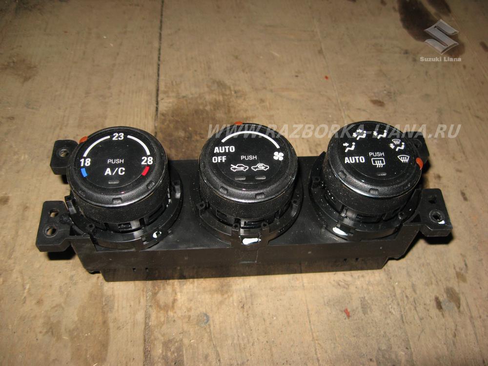

А как выглядит климат-контроль?
Спасибо, разобрался, плюс ещё ЗДЕСЬ есть подробная информацияпо Лиане от Pfil, т.е. комплектации выглядят примерно так:

Последний вопрос, а как выглядит климат-контроль? Может кто-нибудить выложит фотку???
Обычно при наличии климата есть дисплей, указание температуры, например раздельный климат, но вот я был в Дании в августе и посидел в Лианке 2008года, на обдув обычные крутилки, но у одной крутилки (непомнб какой) в крайнем положение есть режим AUTO - это он и есть климат-контроль или он все же с экранчиком и кнопочками???

Просто надписи дополнительные на кнопках блока управления печкой:
это блок чистого кондея:
это блок климат-контроля:

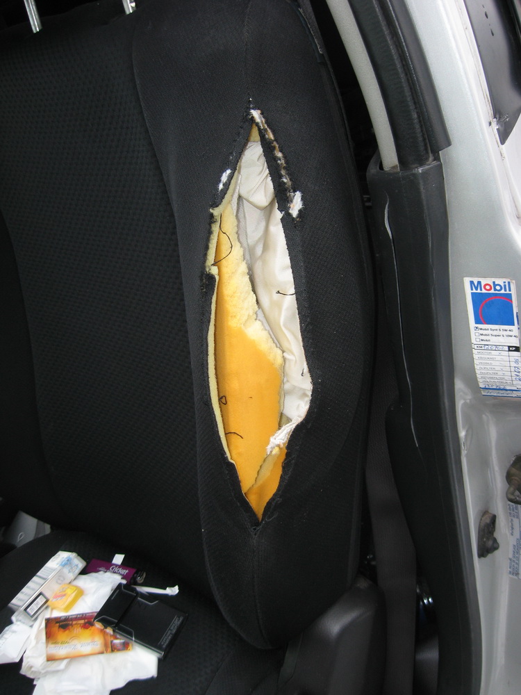

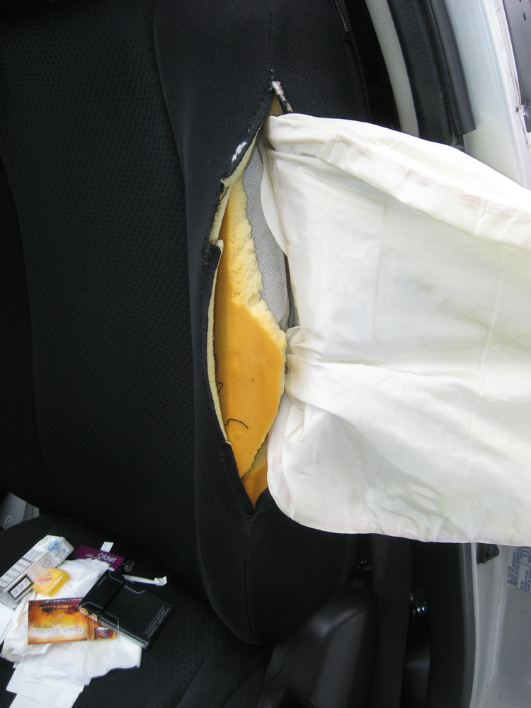

Т.е. на сидушках не было пометок AirBag, но они там были? Наверное это можно определить по проводке подходящей к сидушке???
8,652
5,023
Geely Atlas Luxury 2.4 6AT 4WD Янтарное золото
Ответ: Какие бывают комплектации???
KASiK,
Да, именно так. Вот пример:

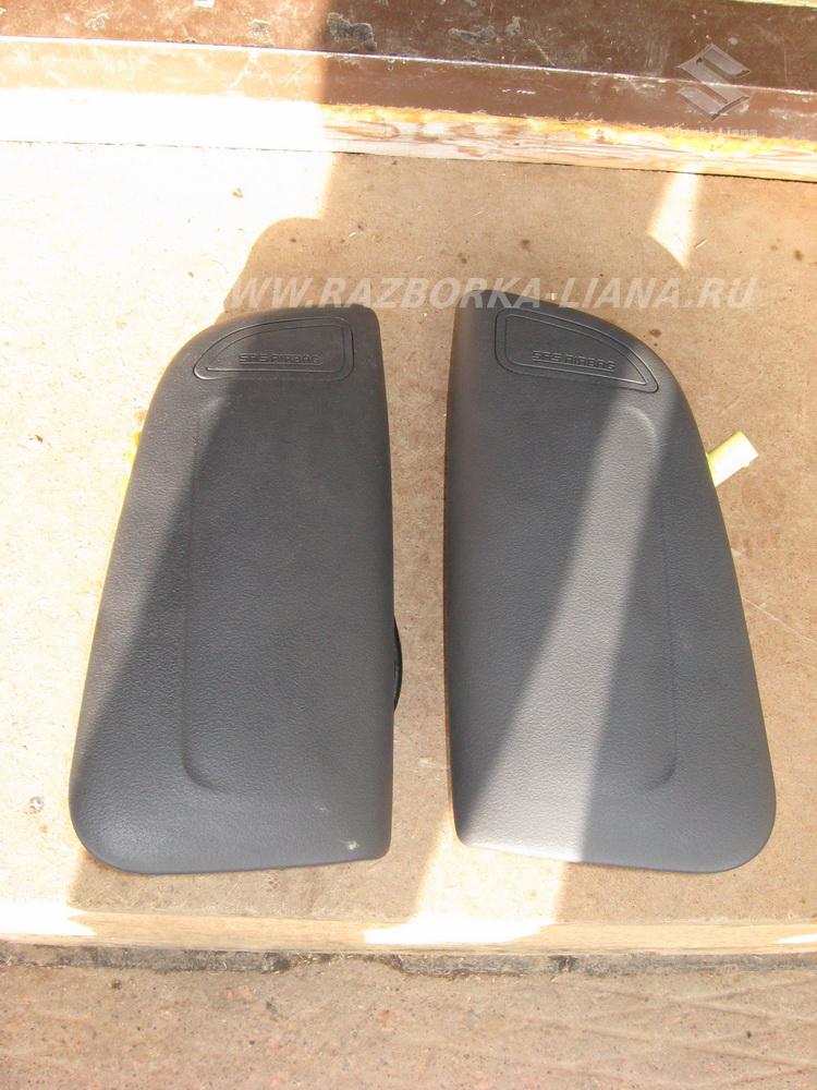

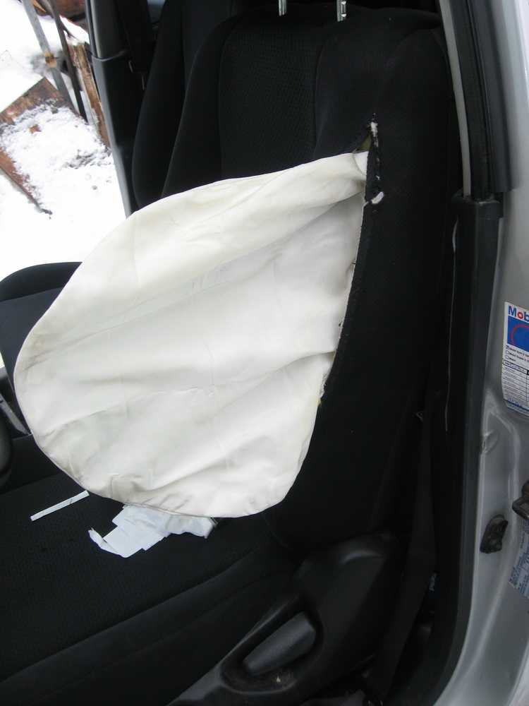

Не верю! Посмотри на спинку переднего кресла, сбоку есть пластиковая вставка с надписью SRS AirBag - это вот и есть подушка боковая. Вот они снятые с кресел:
