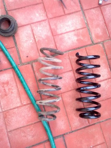

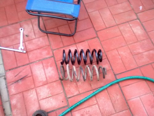

вот, нашел фотки
как видно , новая пружина немного короче старой, но задница у машины все равно на том же уровне, даже немного поднялась, хотя старая стояла с проставкой(её кстати видно на фотографии)

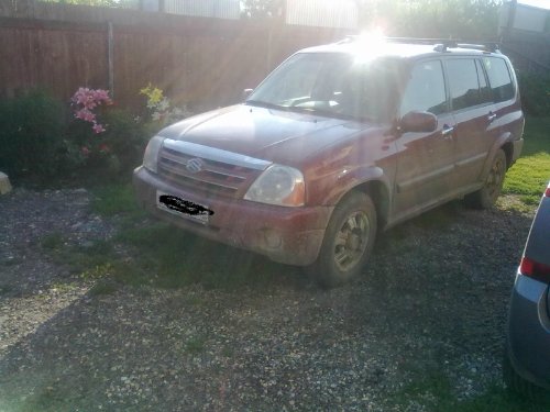

вот высота задницы после месяца эксплуатации(фотографировал свой домик, который я себе строю и попутно попала машина)
а вот высота задницы до замены пружин
видно, что немного поднялась, буквально чуть чуть, но у меня задача была не задрать её, а поставить ровные пружины, что бы мост не был сдвинут в сторону

да точно такая же как и на старых... только на хреновой дороге мягче стало, ездить стал побыстрее.
кстати я ставил KYB RC5239, они как раз для тех, кто эксплуатирует авто с прицепом. делал это для перестраховки, все таки задница потяжелее наверно чем у ауди
