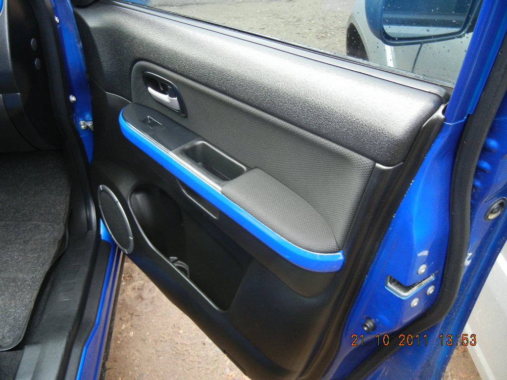

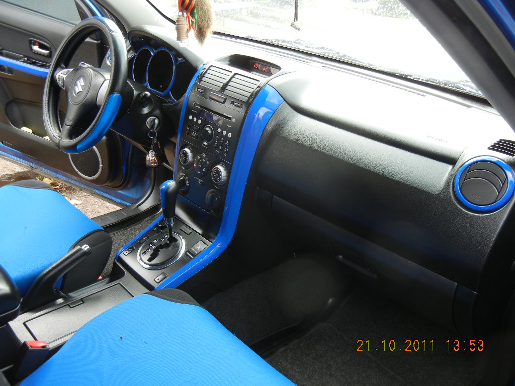

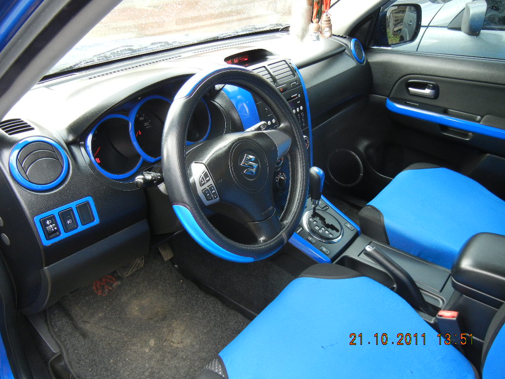

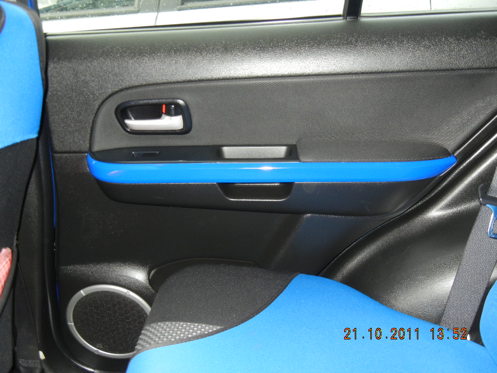

Все началось с ручки акпп , облезла краска на вставке . Обтянули винилом и понеслось.... DSCN0336.JPG
DSCN0345.JPG Сейчас заказал пленку карбон ,перетянуть еще кое какой пластик в салоне , тк надоело смотреть на царапины.Братцы может кто то по другому решал этот вопрос ,подскажите , выложите фото.Спасибо.

Я карбоновой пленкой затянул серебристые вставки на дверях, вертикальные на торпеде, кольца воздуховодов по бокам, релинги на крыше и черные оконные рамки на дверях снаружи и спойлер еще. После, поккрыл это все лаком, хотя по-хорошему надо было эпоксидкой специальной, но я ее у себя тут достать не смог...

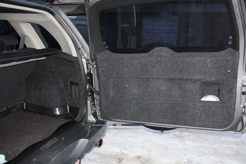

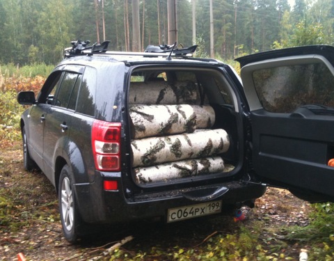

Нет я всякую дрянь в багажнике вожу,боюсь засрать(фото не мое)

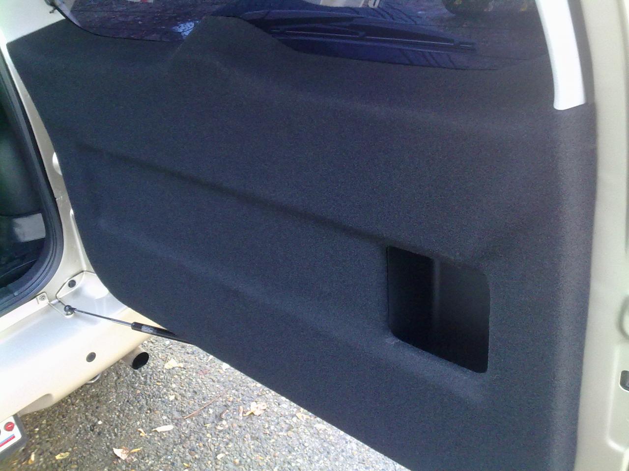

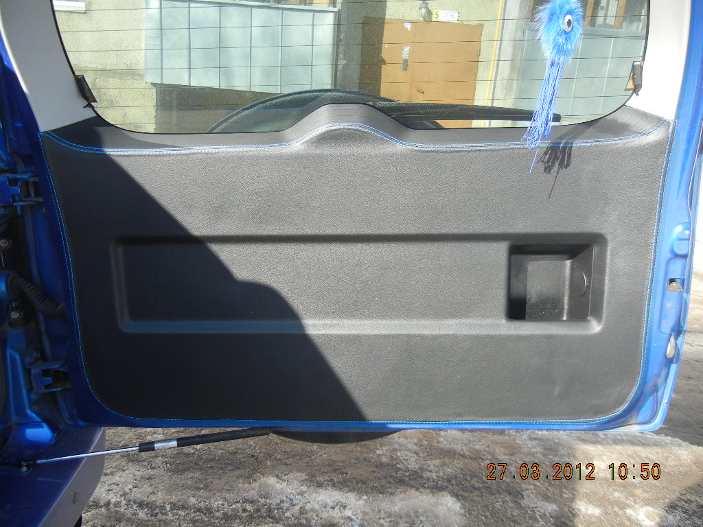

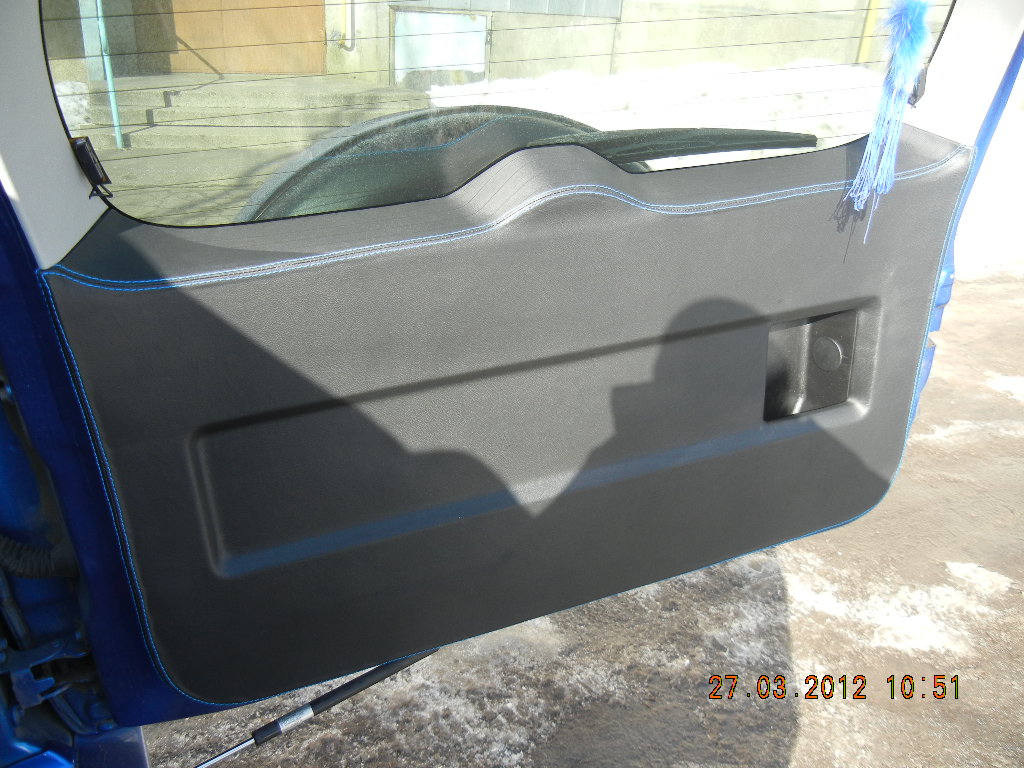

Вот так у меня получилось обтянуть карпетом

Клей из баллончика.
denis23
31 Август 2009
обнинск
Suzuki Grand Vitara .2.0 акпп
Ответ: Пластик салона
вообщем карпет брал обычный черно серый )) клеил на клей который в балонах специальный клей для тканей он в любом магазине автозапчастей ! Вообще тут знакомый еще лучше нашол чем можно обклеить . типа в магазинах где продают обычные ткани есть ткань типа велюра специально для машин он вообще зачётно выглядит!

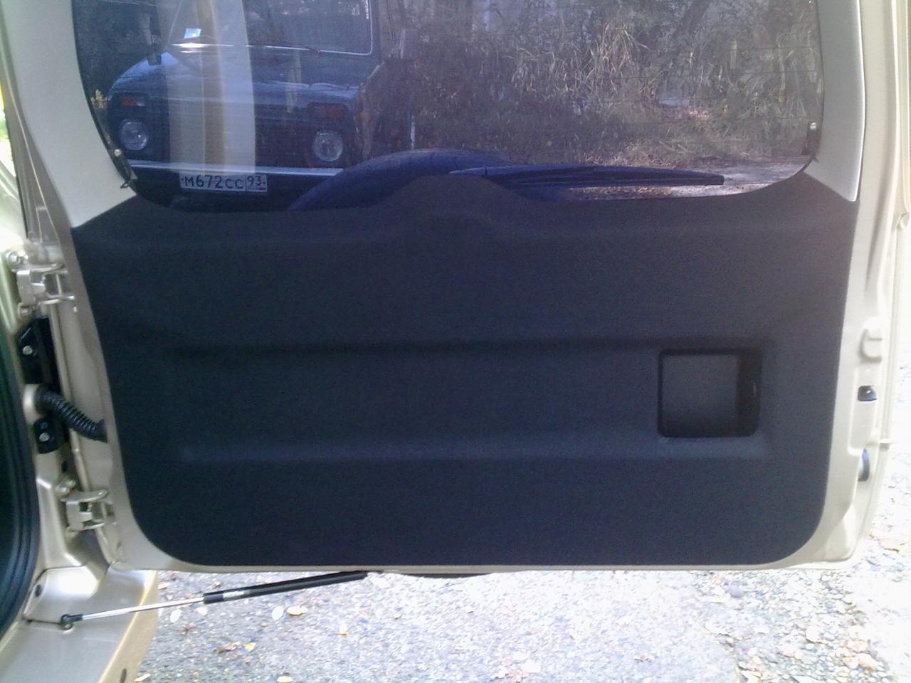

Привет Всем!!! В продолжение темы обшивку пятой двери сначала сделал карпетом черным, через неделю понял что то не то ,ободрал карпет , смыл клей и обтянул кожзамом черным, душа сразу обрела покой тк все встало на свои места.Фото выложу завтра,а обшивку чтоб снять надо потянуть с нижней части на себя осторожно.

ДА и если кто не заметил у меня на на двери двем пластмассовых заглушки под ними скрываются шурупы)) Я её серьезно пришпандорил длинными саморезами к металлу.Теперь ничего там не гремит не болтается !!Еще и прошумил оснавательно!

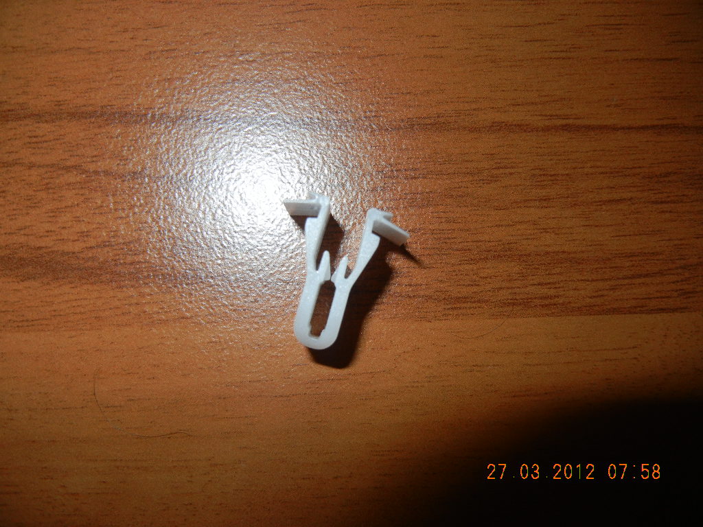

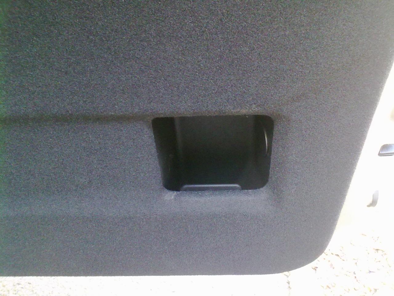

единственное, что можно сломать так это пистоны или защелки ,кто как назовет, стоят в верхней части облицовки по краям справа и слева . фото прилагаю их всего две штуки
