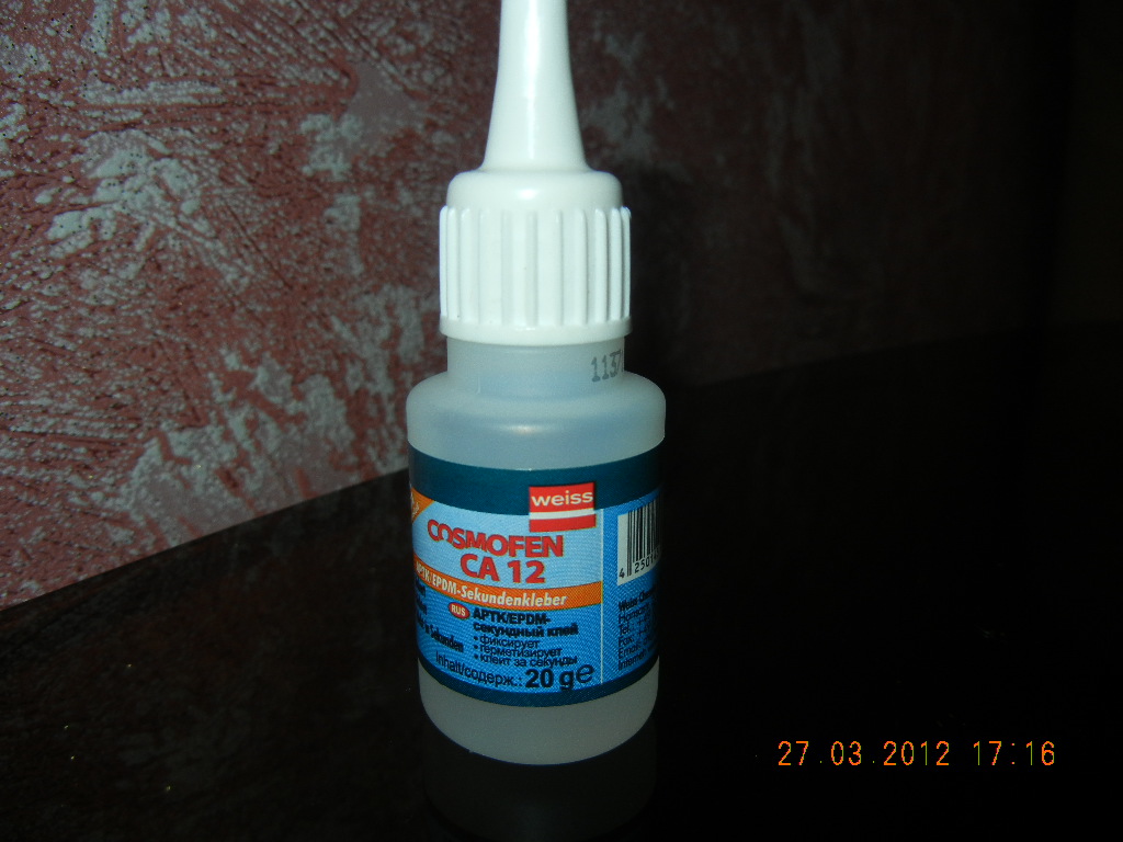

mihail 01, Потянул и утянул вместе со светлым пластиком и обламил крепления. Что делать?
Во всех бедах с пластиком если крепление развалилось или отломилось меня выручает клей смотри на фото. его можно купить в конторах которые занимаются стекло пакетами изготовлением и установкой . при склейке деталей будь осторожен клей очень едкий , склеивает за секунды наглухо , прошу не путать с супер клеем , у нас он стоит 100 рублей могу выслать если не найдешь, пиши в личку ;)

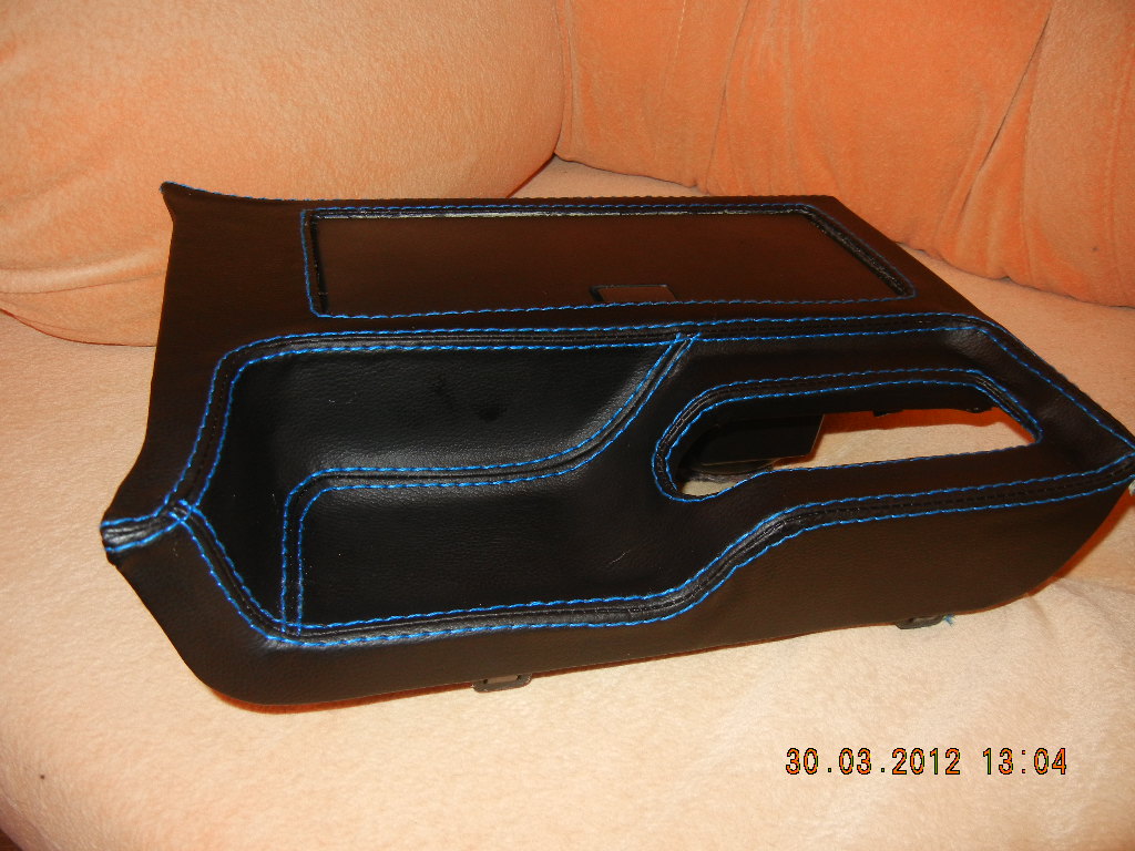

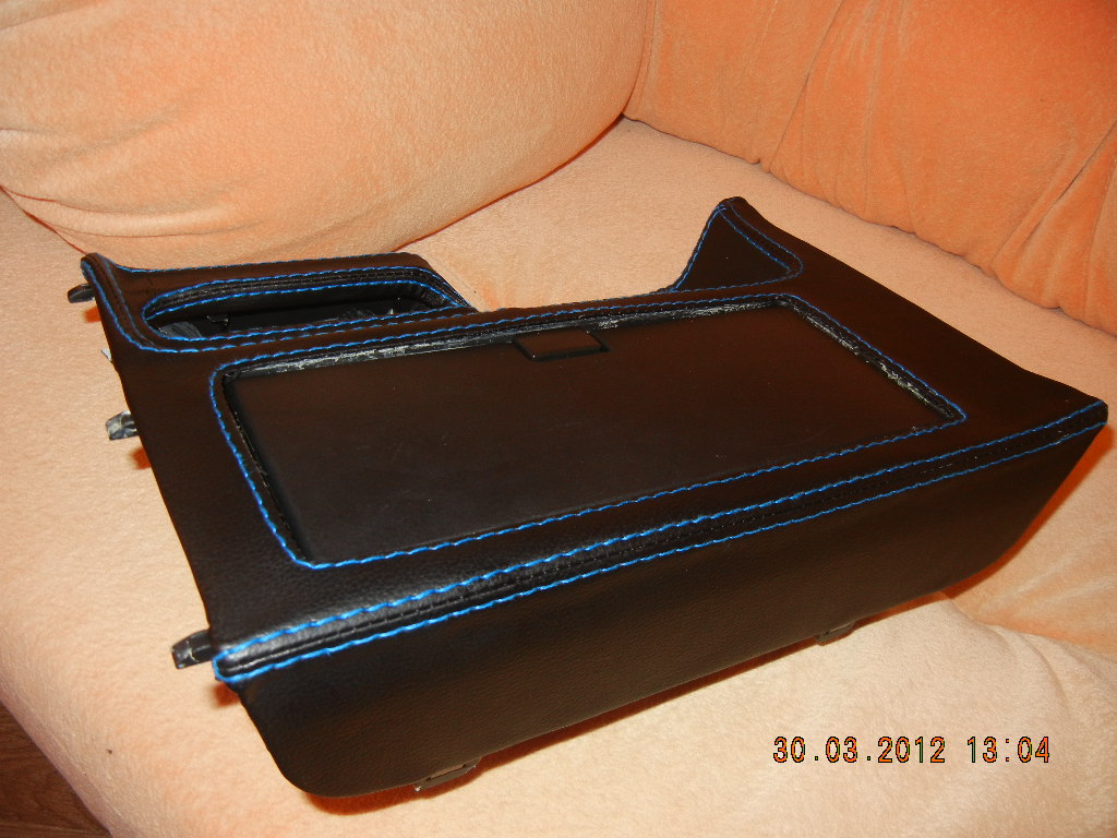

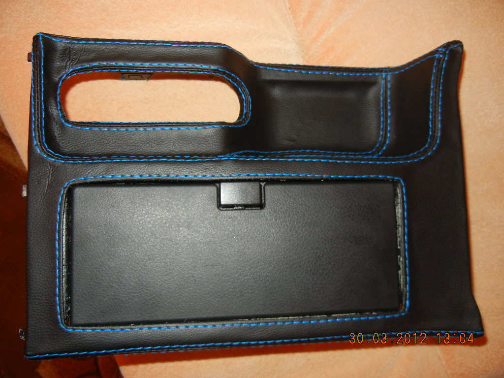

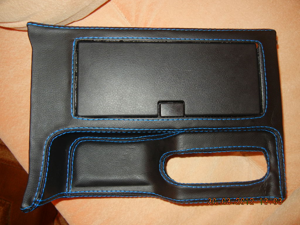

обтяжка кож замом вот что получилось
А вот эта деталька получилась не фонтан. Думается что для таких форм обтяжка чем-либо должна предусматриваться при разработке.
Согласен , это просто пробный шаг. идея то состоит в том что подвергнуть перетяжке весь тоннель, главное правильно подобрать материал кож зам здесь в минусе, будем думать дальше .Может кто то подскажет что лучше?
