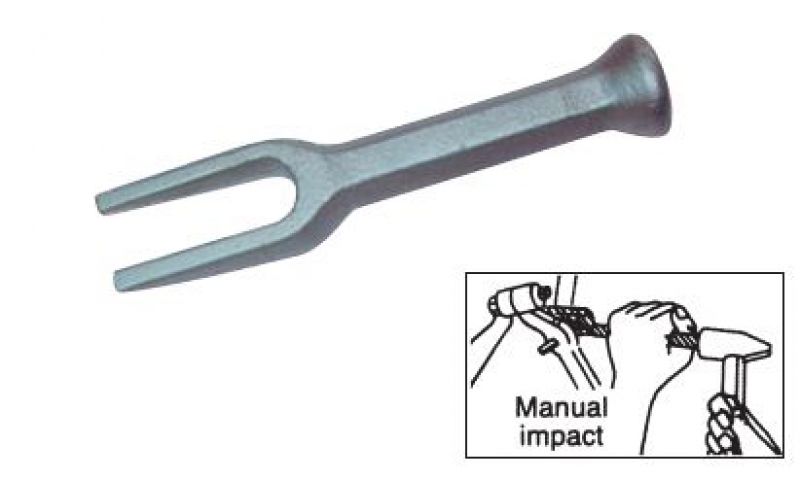

День, добрый, АККА,
что-то не получилось у меня нижнюю шаровую снять.
Пробовал молотком выбить палец шаровой. Ну там доступ не очень удобный к тому же. Не пошел палец... а витки резьбы сверху (где стучал) чуть поджались - гайка не лезет. Дальше стучать побоялся, а то потом ни туда ни сюда.
ВОПРОС: что за съемник специальный для нижней шаровой?
ВОПРОС 2: если нижняя шаровая совсем раздолбается при съеме, то не подскажите номер по каталогу для заказа в exist или просто в японских запчастях?

первый вопрос.
лучше съемников я не видел.
Так же просто поиск по ЯНДЕКСУ выдает тучу разных съемников
Вопрос второй.
Шаровая на передней подвеске только одна... нижняя. Меняется ТОЛЬКО В СБОРЕ с рычагом.
ЗЫ. На будущее, что б выбить что либо резьбовое, на эту резьбу накручивается гайка так, что б ни она не торчала над пальцем, ни палец особо не выступал (кончик допускается, что б принимать на себя основной удар)... Гайка что б не смять резьбу как у вас полшучилось.
Что теперь делать.
Теперь надо до снимать окончательно шаровую из кулака. Сплюснутую резьбу обработать напильником до ровной, проточить насколько возможно резьбу надфилем, и попробовать занова нарезать плашкой.
Вероятность при подобных мероприятиях использовать шаровую вторично мала... 20% из 100 (ИМХО! ) оставшиеся 80 процентов предполагают смену рычага изза сильной деформации пальца шаровой
ЗЫЗЫ..
к тому же если внимательно перечитать что говорил АККА - он написал бить по месту где стоит палец шаровой, а не по самому пальцу.
Кстати именно так я вышибал у себя шаровые из кулаков.

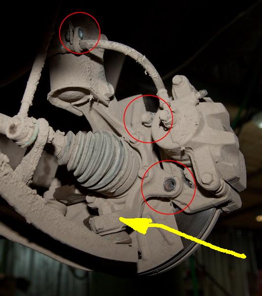

Бить надо было в место указанное желтой стрелкой
Спасибо Wintt,что мою мысль конкретизировал.Да- стучать надо туда пока палец не выйдет сам,а он обязательно выйдет! Про съемник скажу так-во первых-он порвет пыльник,во вторых я если честно ни разу в жизни ими не пользовался,только хороший и точный удар молотком.Если кто с КАМАЗАМИ сталкивался-подтвердит,что реактивочные пальцы выбиваются только так(особенно верхние),там принцип тот-же палец конусный и посадачное место соответственно-конус.

не... не боись... такой съемник очень хорош.. .я пользовался и наблюдал неожнократную работу с рулевыми и шаровыми (даже на нашемарках)... выскакивает с одного удара и не рвет ничего . главное аккуратно заправить съемник.

Wintt, спасибо!
Я же не говорю, что водитель с опытом...
Теперь ясно все. Вилку уже купил + съемник для рулевой.
Так что раскручу все наверняка.
А резьба на пальце шаровой думаю лечится. На край просто болгаркой срежу 0,5 см да и все.
Там кстати в пальце шаровой просверлена сквозная дырка на расстоянии где-то 0,5 см от края пальца. Дырка вообще зачем нужна?
