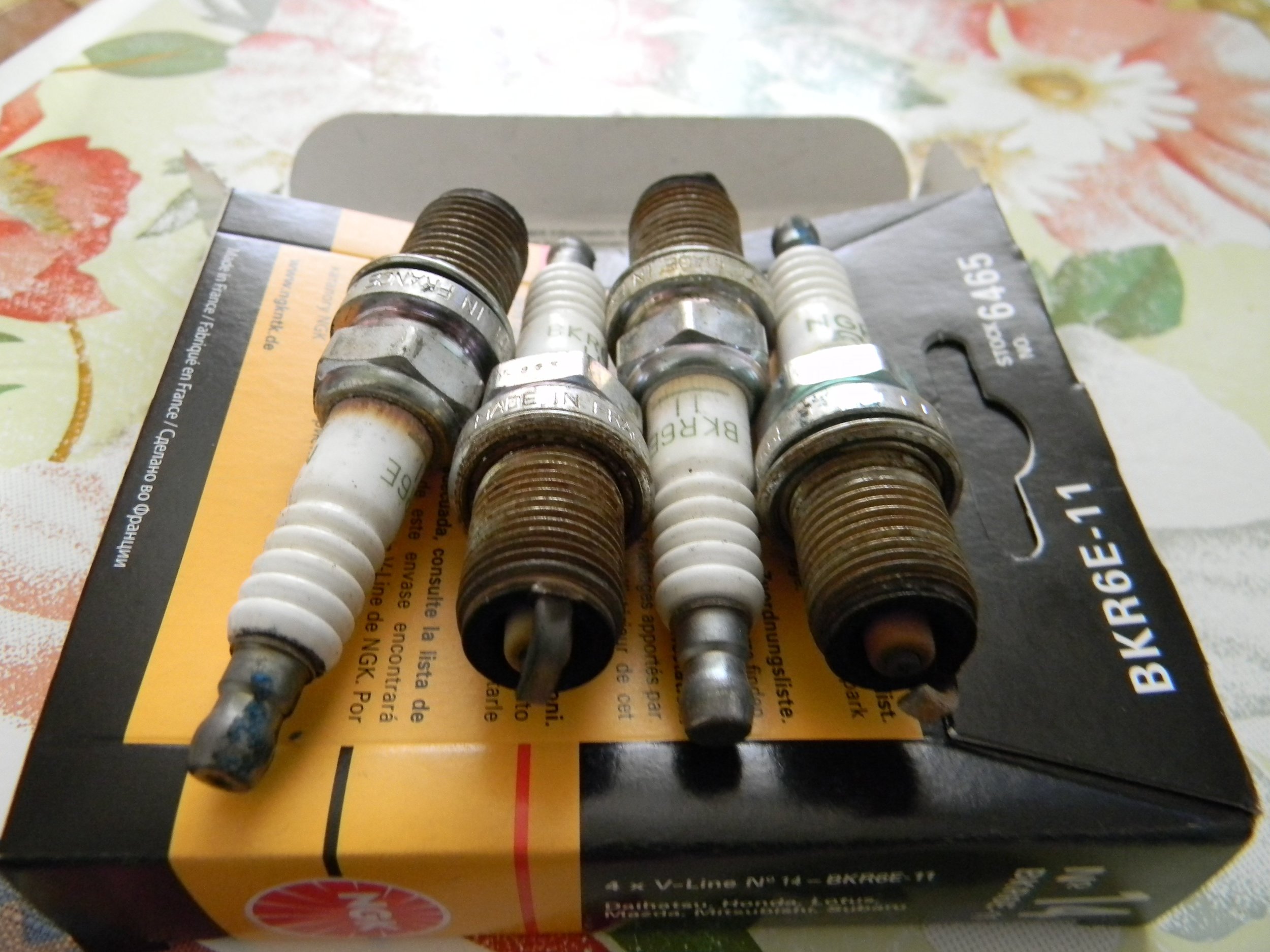

Сегодня сел в машину... завел... звук необычный... работает 3 цилиндра.....спустя пол мин загорелся чек....................
визуальный осмотр ничего не показал))
вообщем крысы перегрызли провода каторые идут на форсунку... пришлсоь даже наращивать :( свечи были все очень черные... последний раз меняли на 45 000.....
ПРипаян провод, заменены свечи... машина работет ровно.

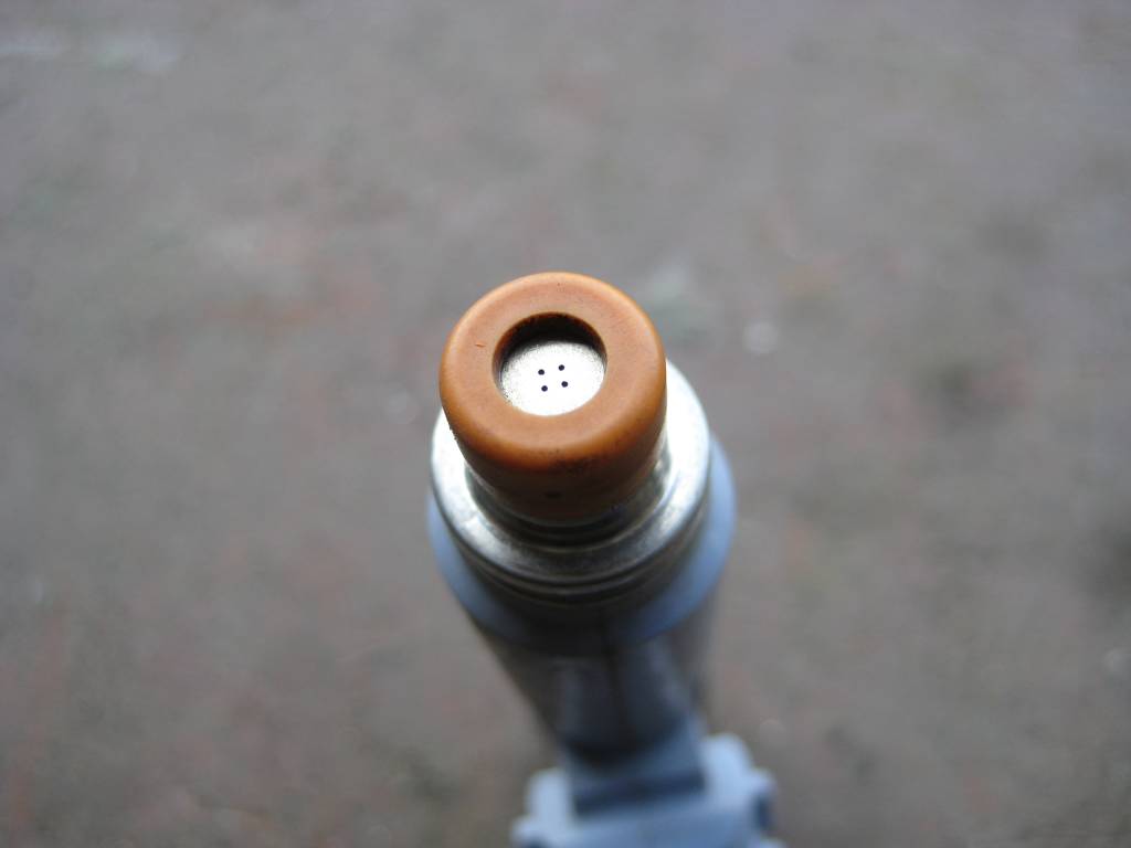

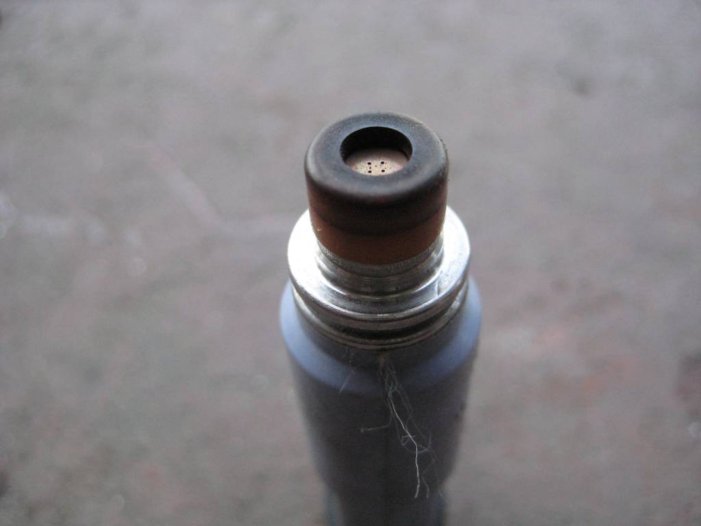

если просто заливать - то вся смытая бяка полетит в катализатор
лучше снять форсунки и помыть их отдельно

Я чистил на своем крузе мягкой металлической щеткой. Снимать форсунки не сложно. Открыть пробку бака, снять воздушный фильтр и открутить рампу. Главное колечки резиновые не потерять.

Вот Свечи каторые были! на них 100 000 км проехал!

И че, на таких свечах еще и заводилась?Ох ёёё, не

Фотка не увеличивается?? :(
Серега с чего ты взял про такой расход??
Заводилась даже в самые сильные морозы. зимой в -28 с первого раза.тьфу тьфу тьфу... менял свечи 1 раз на то 45 000 км... сейчас почти 146 000
