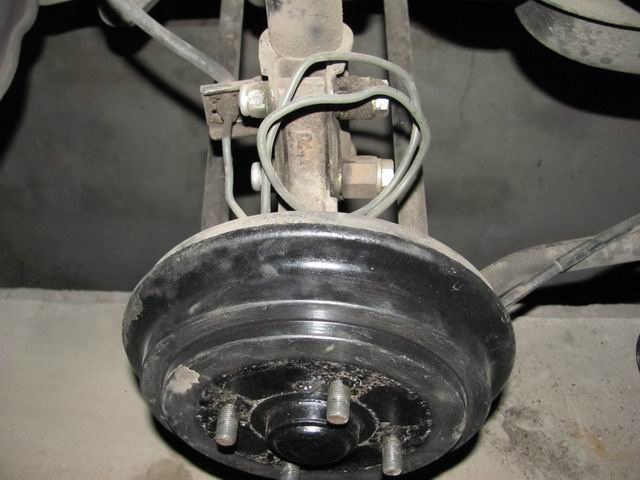

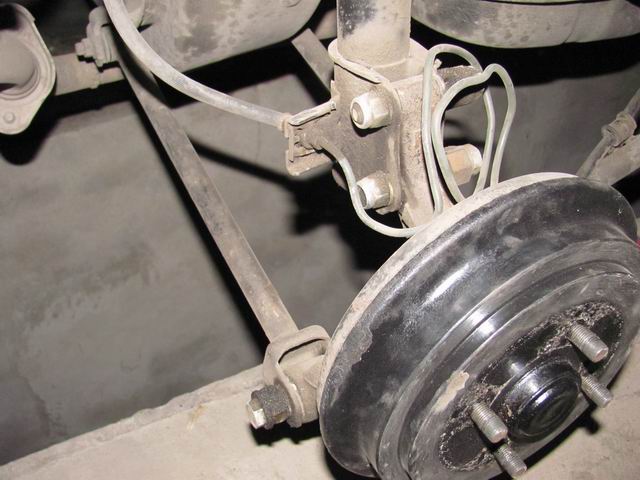

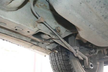

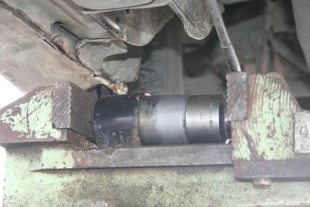

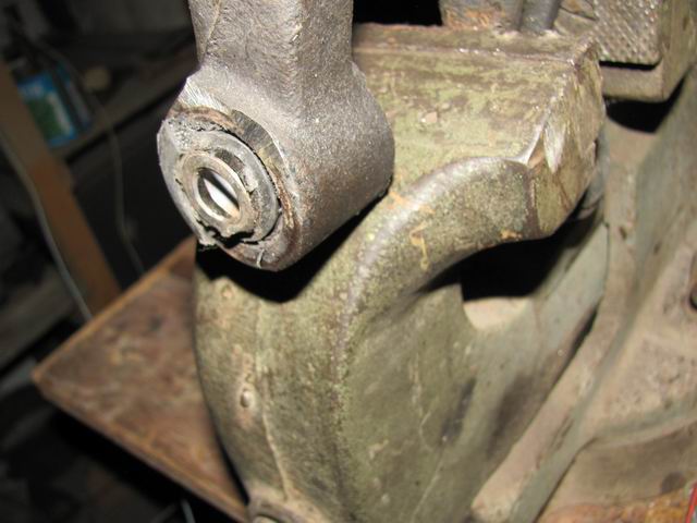

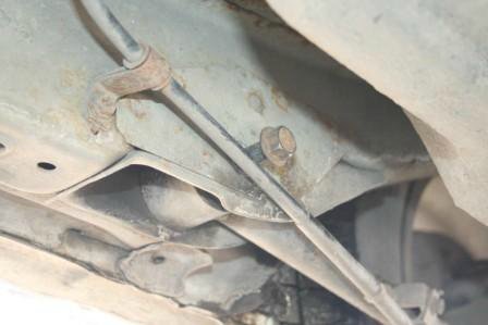

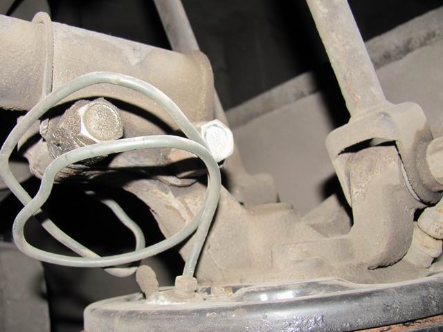

    На днях менял заднего моста ступицы в комплекте. Справа пришлось вырезать болгаркой из тяг... Плюс, трубку сломали, когда к шлангу прикручивали... Болты у меня интересные справа теперь)))))) Ночью других не нашли, а потом менять лень было. Трубку присобачили длинную, скрутили интересным способом... Вечером буду переобуваться, сделаю фоты.
    Заодно Миша увидит, во что превратились присланные им ступицы))))))

  6. GeneralSP
    22 авг 2011
    105
    Павловск 36
    Ответ: Фотоотчеты

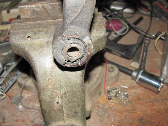

    Вот, нафотал...
    1, 2, 3 - если короткая трубка сломалась, а перевальцевать негде - можно аккуратно свернуть другую трубку...
    Главное, чтобы она была)))))))
    4,5,6 - результаты работы болгаркой. Благо Ярбург прислал ступицы в сборе, аккуратничали только с тягами...

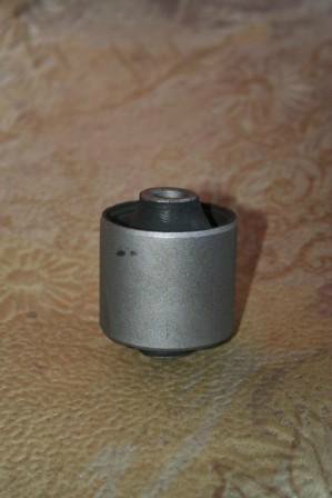

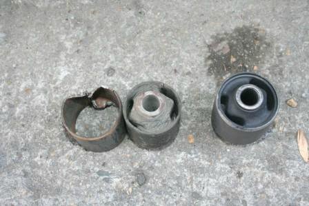

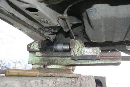

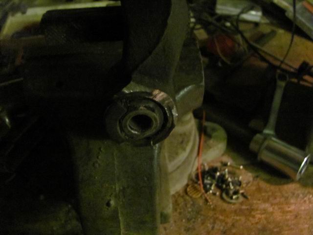

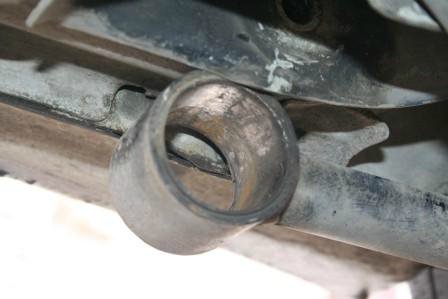

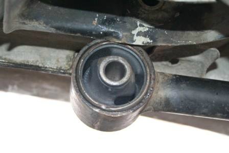

    Может кому интересно. Вот менял сайленблок заднего продольного рычага в домашних условиях. Запресовывал обычными (правда достаточно большими) тесками. Правда пришлось немного "позаниматься любовью" втулкой старогог сайлента которая прикипела к рычагу, а сама резинка вывалилась. В общем выпилил ее с горем попалам и новый впресовал езжу и радуюсь.[​IMG] 8a08be73b3bc.jpg a99ec1f3ff0b.jpg 8e3a18fba67d.jpg 8cec4bbc8d0b.jpg b7a8cd444624.jpg 2d97cbf465e6.jpg 95a9b67a6692.jpg b0f7f2c7f909.jpg d6fc114571d4.jpg 21a4d20593c0.jpg [/IMG]
    Чaкист и Moshan нравится это.

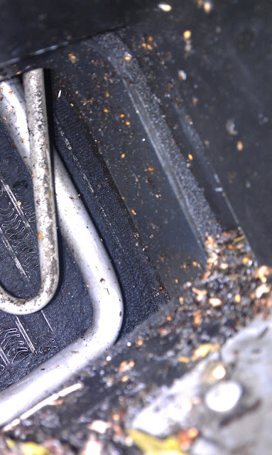

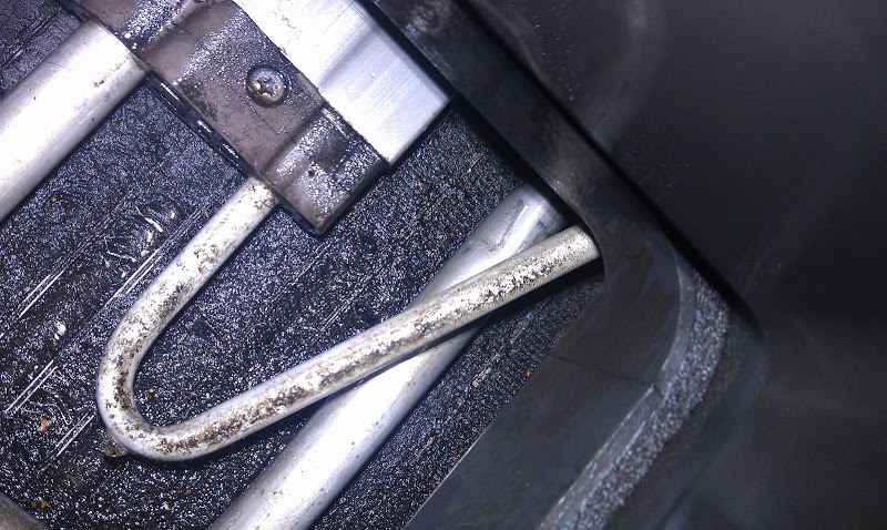

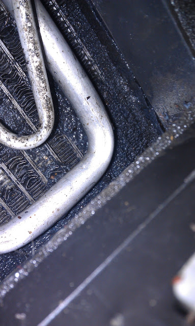

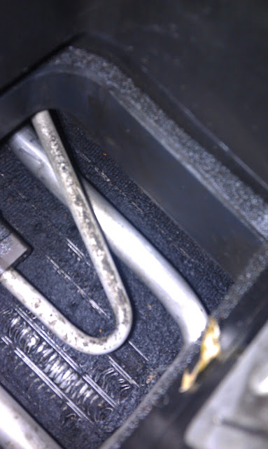

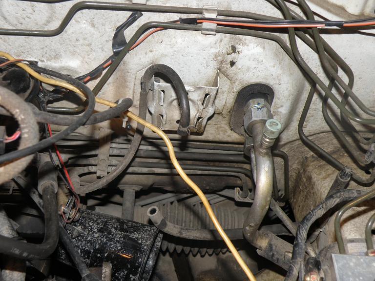

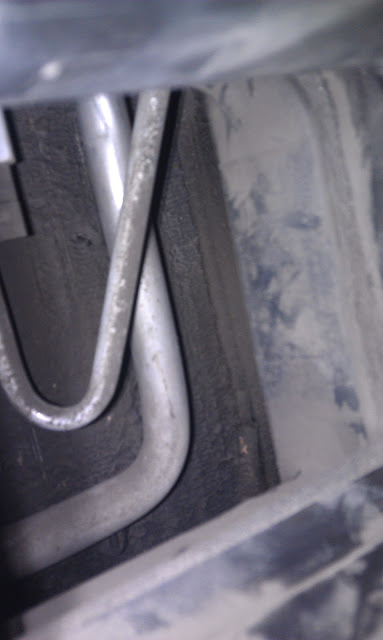

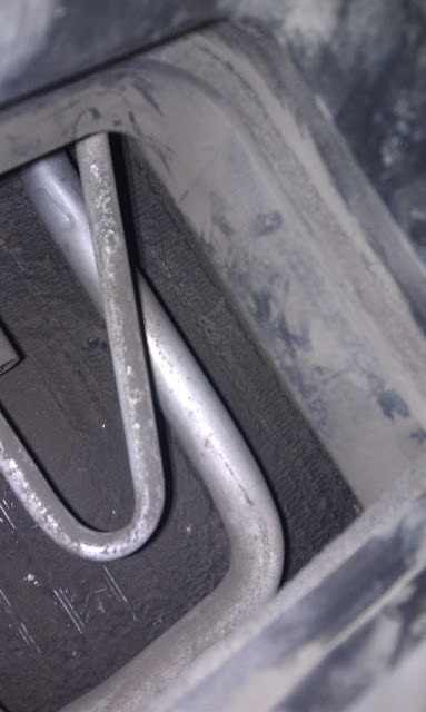

    Итак, коллеги, почистил я сегодня испаритель кондиционера без снятия торпедо.
    Для этого купил ЛАВР очиститель двигателя.
    Порядок действий:
    1. Снимаем моторчик печки 3 болта крестовых
    2. Снимаем бардачек 2 болта крестовых
    3. снимаем мозг.
    4. снимаем планку которая держит мозг и еще одну которая держит бардачек.
    5. откручиваем 3 болта которые крепят корпус забора воздуха. (это нужно для большего доступа к испарителю
    6. начинаем вынимать. Вынимать очень геморно но удалось, появляется доступ к испарителю. (минут 30 вынимал)
    7. Заливаем его лавром очень обильно и курим минут 15.
    8. Далее поливаем водой из распрыскивателя.
    9. Сжатым воздухом продуваем
    10 шаги 7-9 повторять пока не видно будет соты радиатора хорошо а также отверстия в сотах.
    11. Собираем в обратном порядке, когда корпус забора воздуха будете запихивать назад аккуратнее переключатель забортный/салонный забор воздуха упирается есть вероятность сломать
    11. Ну и немного фото и видео.
    залитый ЛАВРом
    говны во время продувки
    также пришлось очень много выгребать руками т.к. стекает вся дрянь вниз.
    видео и полный фотоотчет по ссылке ниже.
    https://picasaweb.google.com/118301...&authkey=Gv1sRgCNaXjvGrgKXrdw&feat=directlink
    Результат печка дует ураган, теперь у меня вращение вентялитора 1 или 2.
    На 3 и/или 4 начинает сдувать.
    Думаю данную процедуру надо проводить 1 раз в 2-3 года либо придумывать салонный фильтр

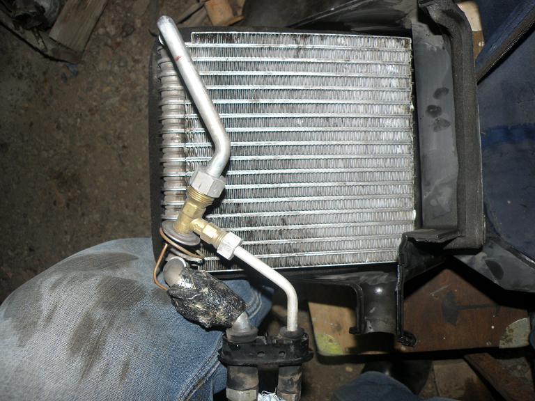

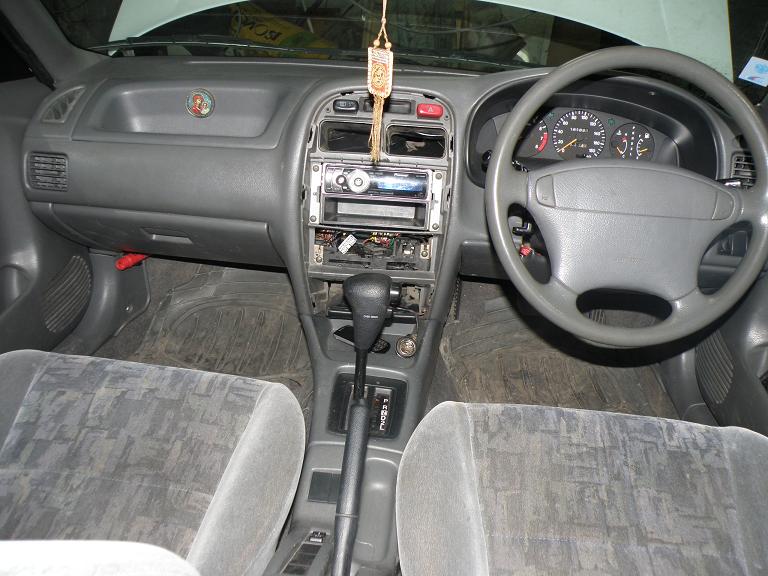

    Теперь все же решился на снятие торпеды для чистки радиатора кондиционера и печки. Как холодно стало стал понимать, что не греет, с начало думал промыть радиатор печки, но смотрю, что все же и радиаторы забиты снаружи, то большой эффект будет от совокупности операций. Беда, что поздно решился, зима уже близко очень. Салонного фильтра нету по комплектации, странно очень.

    Вся проблема в том что с воздухом часть заглубляется еще дальше в соты,здесь надо не ПРОдувать,а Выдувать с радиатора. К сожалению данное действие без полного снятия не возможно.
  12. Bugrov Roman
    3 сен 2009
    295
    МО. г.Раменское
    Ответ: Фото отчет
    ХулиGAN, не соглашусь, т.к. вся грязь стекла вниз, выгребал рукой ее.

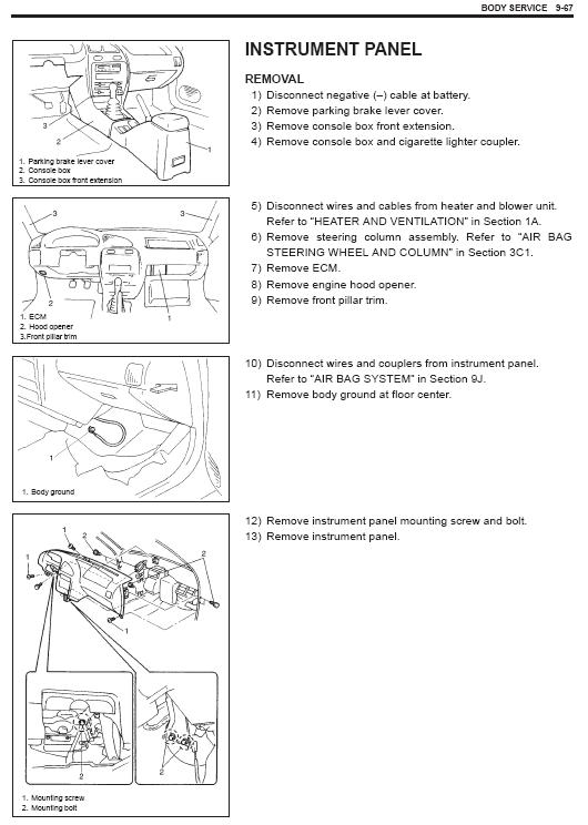

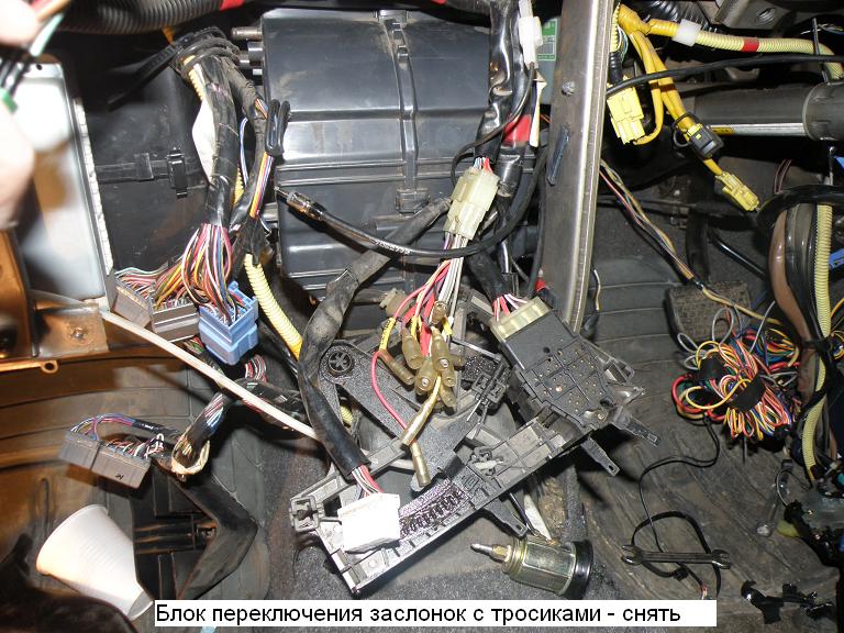

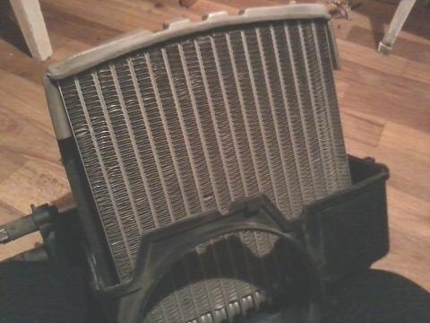

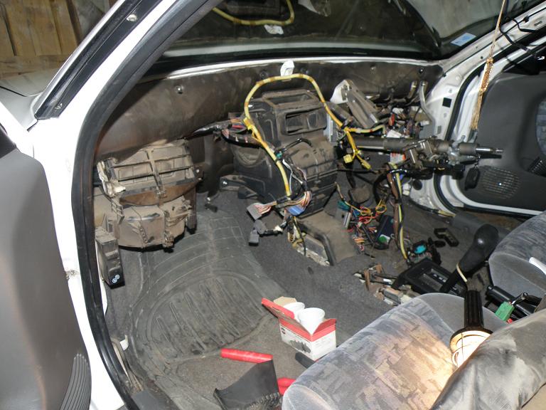

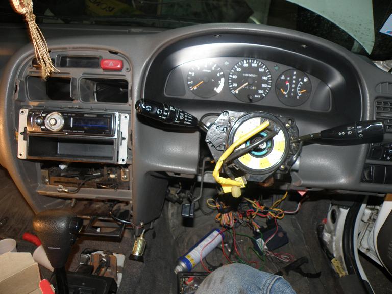

    Фото отчет снятие инструментальной панели, чистка радиатора кондиционера и промывка радиатора печки
    Привет всем. Настали холода, сразу стало понятно что печка слабо греет. Вот и решился убить трех зайцев одним выстрелом: 1 - чистка радиатора кондиционера, т.к. фильтра салонного нету и летом при включении кондиционера вонь, и когда при включении просто обдува в салон все говорили, что тяжелый воздух, т.е. гарь и т.д. 2 - промыть радиатор печки - может просто забит 3 - установка сигнализации, т.е. не смог подключиться к центральному замку, не удобно было провода защищать и надо все же панель снять, вот и решился.
    Делать лучше все по инструкции, вот что получилось у меня. Извините что что-то пропустил, отчет писал не сразу, мог и забыть.

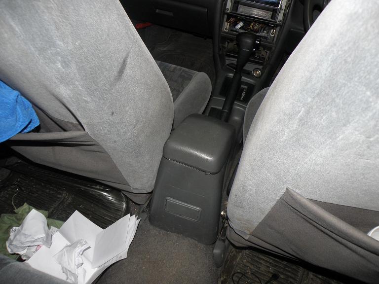

    Порядок действий по инструкции Body Service 9-67 - INSTRUMENT PANEL
    1. Отключить отрицательный провод с АКБ
    2. Снять корпус рычага ручника. С водительской стороны саморез с боку и внутри один.
    3. Снять корпус рычага переключения передач.
    4. Снимаем переднюю консоль. На верху снизу откручиваем саморез и подковырнув снимаем. И снять блок управления заслонками. и все что можно магнитолу и т.д. Вот тут на форуме, если что
    5. Отключить все провода (фишки) с вентилятора печки.

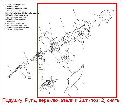

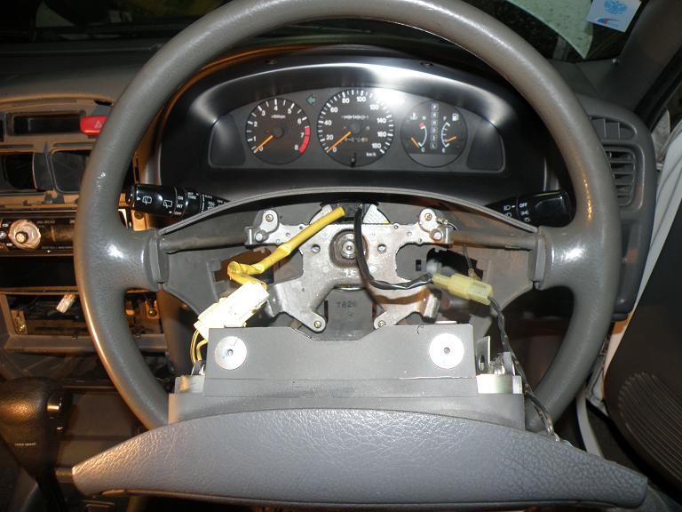

    6. Снять руль с подушкой безопасности. Section 3C1-9
    6.0 Предупреждение! Подушку безопасности не кидать, не переворачивать и т.д.
    6.2 Отключить систему подушки безопасности Section 3C1-3
    6.2.1 Повернуть Руль прямо, т.е. колеса прямо
    6.2.2 Ключ в положение LOCK
    6.2.3 Вытащить предохранитель подушек безопасности с блока предохранителей под рулевой колонке
    6.2.4 Снять с боковых сторон руля крышки и отключить Желтые фишки на руле
    6.2.5 У кого есть и для пассажира подушка, то тоже фишку отключить сняв ящичек.
    6.3 Section 3C1-7 отключить фишки звука справо
    6.3.1 Снять подушку безопасности с боков болты звездочка на 12мм, я купил на 11мм, так как не было и подошло.
    6.4 Открутить гайку руля на 19мм
    6.5 Поставить метки на руле с центральным болтом, чтоб потом при установке совпадали на руле ( > < ).
    6.6 С помощью спец.ключа снять руль. В магазине ни чего не нашел типо съемника, сделать самому можно - пластита потолще с тремя отверстиями, две из них по бокам для прикручивания к рулю, а по середине отверстие с резъбой для вкручивания болта.
    Времени не было на это, по этому сел за руль, коленками уперся в руль, руки зажал снизу руля и дернул так, что в лоб прилитело рулем и чуть провода не вырвал с руля, так что по аккуратней.
    6.7 Снять корпус руля внизу 3шт. болта
    6.8 Открутить 2шт. гайки внизу, которые держат рулевую колонку к инструментальной панели.
    6.9 Ослабил зажим под рулевой колонке, т.е. провода с замка ключа расслабились.
    6.10 Снял с руля блок переключения дворников и фар на 3шт. болтов
    6.11 Снять щиток приборов. На верху 2 болта и потом еще 4шт. снять все разъемы к щитку приборов.
    7. Убрать ящик. Снять блок ECM - мозги машины.
    8. На одном болте снять ручку открывания капота. Не надо снимать тросик, а просто открутить болт и убрать и все.
    9. Снять боковые передние стойки на стекле. Там просто понять аккуратно, чтоб с защелок снялось.
    10. Под панелей снять все фишки со всех проводов, которые идут к блоку предохранителей, между кабелями, короче все снять, оцепить.
    11. С водительской стороны под полом снять провод массы. Я только в конце его нашел. когда понял, что то не дает снять панелей. Так что открутите сейчас.
    12. Снять по центру пласмасовую крышку на панели где лобовое стекло и 1шт. болт.
    13. Двери открыть и с двух сторон открутить по 2шт. (4шт.) болтов, по центру внизу с водителя 2шт. болтов, по краям по 1шт. болтов (2шт.). Там по картинке и по ситуации, что мешает. Так как похоже была приклеена панель, пришлось посильней на себя потянуть и усе. Снял.
    Я сначало снял панель,а потом пришлось снимать металлическую балку на которой держится панель. Надо было сразу панель с балкой снимать, т.к. она не дает снять корпусы радиаторов. Установка в обратной последовательности и на руле чтоб метки совпали одна на блоке переключении дворников ( > < ), одна сами которую сделали на руле, чтоб руль ровно встал.

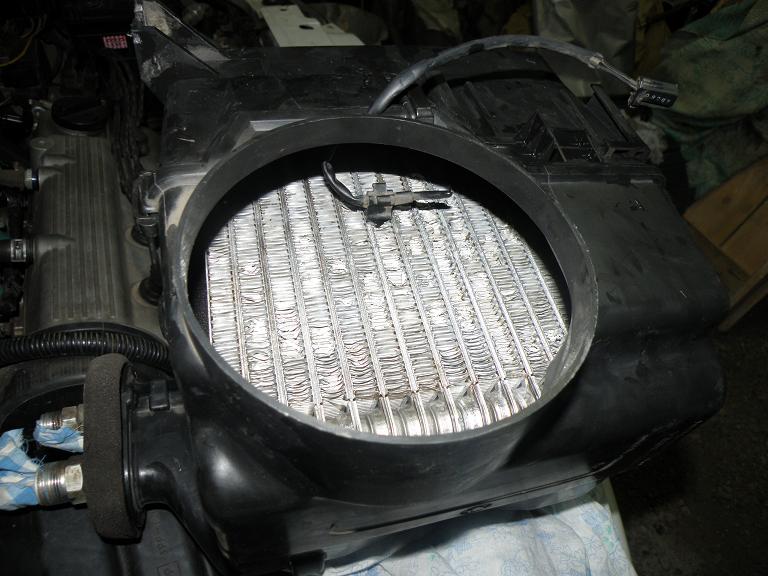

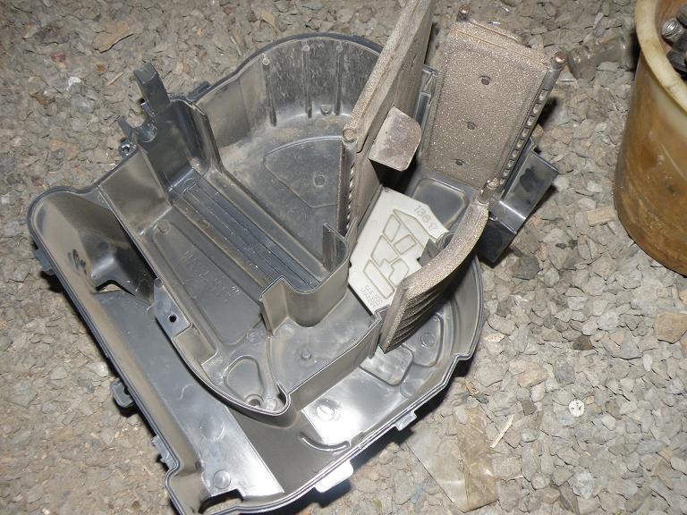

    Снятие корпуса радиатора кондиционера и корпуса печки:
    1. Под капотом стравил фреон кондиционера. На одной из трубок открутил колпачек и нажал на ниппель и стравливал. Потом ключами на 30-32,24-27,19-22, (точно не помню) открутил гайки.
    2. С радиатора слил антифриз и снял патрубки с радиатора печки.
    3. Снял корпус кондиционера
    4. Снял корпус печки. Прежде чем выдергивать посмотрите за что взялись. Надо сзади корпуса зажимать и тянуть на себя. Под капотом две заглушки стоят еще их надо снять, но у меня не получилось, по этому я дернул они и вылетели и рука соскачила и сломал один рычаг на заслонку, потом при разборе посмотрел, что она влияет на смесь теплого воздуха с холодным, и посчитал что она не нужна и не ставил ее. И еще отключить от корпуса провод к двигателю.

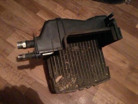

    Радиатор кондиционера был весь в грязи, пыль и мусор - вот источник вони и сопротивление воздуха. Печной радиатор снаружи был чист.
    Чистка радиаторов:
    1. Заткнул тряпкой трубы на радиаторе кондиционер. чтоб вода не попало.
    2. Купил порошковый крот - чистка канализации 4 пакета. Высыпал на радиатор и чуток воды, всю грязь съедало потом промывал под шлангом все грязь до тех пор пока чист не стал. На ночь кстати замочил то же.
    3. Промыл печной радиатор. При промывании под давлением воды так ржавчина вышла и мелкие частицы чего то. Не заметил, что радиатор забит. Потом уже узнал что надо было лимонной кислотой заливать и еще средства для чистки продавали, времени не было мне просто сказали под водой промыть.
    Вывод: :thumbsup:При включении оборотов вентилятора на максимум волосы дыбом встают по центру и чистый воздух! Подключил сигнализацию к центральному замку - эту тему потом опишу.
    На счет печки. :( Что то не заметил разницы до чистки и после. Термостат проверял, стрелка стоит не дергается при езде. Стал крышку радиатора охлаждения проверять, смотрю она давление то и не держит, т.е. в системе охлаждения постоянно было атмосферное давление, летом ездил и двигатель не грелся, странно, так как точка кипения антифриза была ниже. Так вот купил крышку на давление 0,9 бар (надо 1,1 - не было) поставил ее и при прогреве потек радиатор сверху, т.е. не держит давление, поэтому прежний хозяин эту крышку так и сделал, и еще радиатор был запаянный. Так вот заказал радиатор для седана AVA SZ2052 по цене устроил, у меня машина универсал и радиатор стоит в два раза дороже чем для седана. Посчитал что толще радиатор мне не нужен, так как машину слишком сильно, не нагружаю. Мало вожу что то такое тяжелое. Так вот поменяю радиатор, крышку и термостат заодно. Воздух из системы потом стравлю и посмотрим как будет греть.
    Забыл. При разборе корпуса печки снять заклепки с там еще 2 болта есть, надо их найти и открутить. Долго что то один из них искал.
    Lex626, Forest Cat, водила и еще 1-му нравится это.

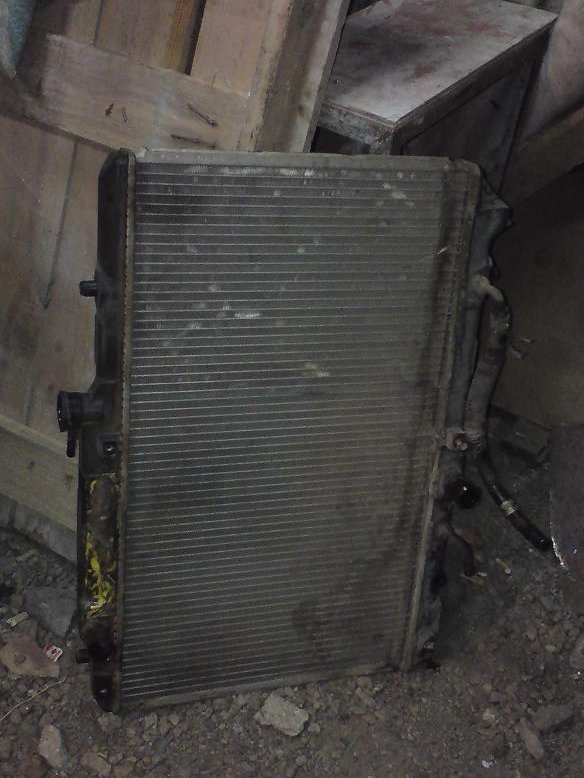

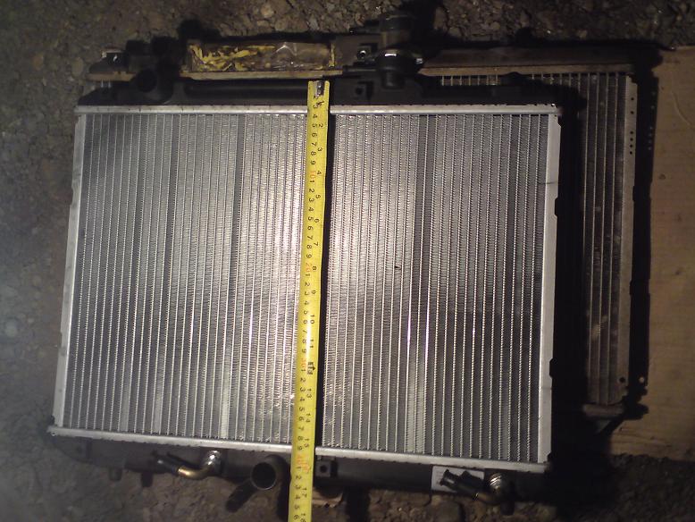

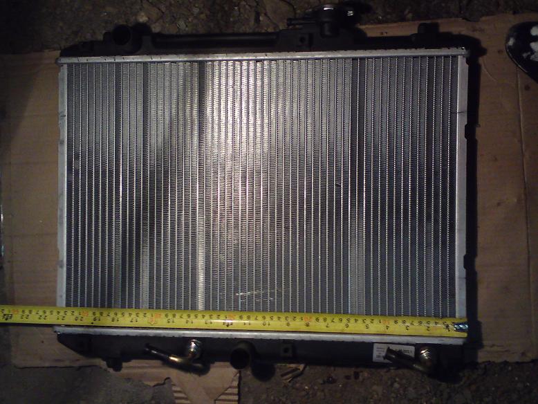

    Фото отчет замены радиатора

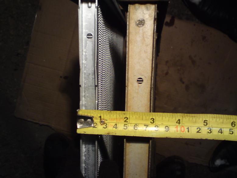

    Привет всем! Если руль не снять, то он не даст снять панель, т.к. она вытаскивается вперед, а не на верх и еще под рулем перекладина есть, так что все же надо снять и блок переключения фар и т.д. По времени пришлось вечером делать где то с 20.00-24.00 (+1ч) по инструкции, а там как получается. В первый день снял панель и радиатор кондиционера, во второй время по больше так как снял корпус печки пока промывал, потом еще сигнализацию к центральному замку подключал и собирать все же дольше пока болт найдешь куда его и т.д. где то 13.00-22.00 (+\-1ч).

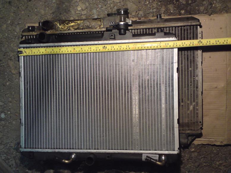

    Так вот оригинальный номер радиатора охлаждения для универсала Suzuki Cultus 17700-63G12 - не оригинал AVA SZ2051 или NISSENS 64193 - габариты 350 - 602 - 27, поставил для седана AVA SZ2052. Конечно он меньше по длине и тоньше его габариты 350 - 525 - 16.
    По чему поставил для седана? За год эксплуатации универсала перевез только тяжелое осенью картошку, а так все легкое было, во основном на легке с пассажирами, вот и решил что и седан справляется же как то с меньшим радиатором. Во-вторых, все упирается в деньгах, два раза дешевле это весомый аргумент оказался для меня. Летом если будет перегревается, то старый оставил на запас, хотя давление не держит, но этим летом не грелся.
    Порядок действия:
    0. Снять клемму отрицательную с АКБ.
    1. Слить охлаждающую жидкость - литров 3-4.
    2. Снять патрубки для охлаждения масла коробки. Вылилось 150-200мл, где-то пол стакана. Зря литр купил на доливку, так и не открыл, масло оставалось еще после замены Dextron-3.
    3. Снять переднею решетку и открутить 3шт. болта крепления радиатора.
    4. Открутить 4шт. болта крепления вентилятора охлаждения и разъем справо. Вытащить через вверх его. Трубка кондиционера будет немножко мешать, но все же оттянуть ее и вытащить.
    5. Снять радиатор.
    6. На новом трубки для охлаждения масло коробки открутить и выставить угол как на старом и потянуть их. Они не затянуты были.
    7. Одеть резиновые накладки со старого и поставить радиатор. Встал на прежние места.
    8. Одеть патрубки масло коробки и радиатора, на старые зажимы не стал ставлять, так как очень тугие, боялся что сломают пластмассовые патрубки радиатора, заместо их поставил хомуты.
    9. Залил антифриз и чуток масло в коробку. При полном открытии термостата стравил воздух с обратки печки. Вот и все.
    Порадовало, что радиатор пришел с крышкой на 88кПа и с 4шт. гайками для крепления вентилятора. Старый вентилятор установил без проблем, подошли все крепления.

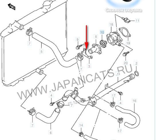

    Термостат хотел еще поменять, но один болт так и не дался, все же решил пока старый работает. Прокатился вроде бы и теплее стало, поменял когда и тепло у нас -5гр. Жду выходные обещают -23 там и посмотрю. Логично же радиатор меньше и охлаждает не так сильно как старый. И еще на след. день посмотреть на потеки и у меня с нижнего патрубка радиатора чуток антифриз капал, так и еще хомут подтянул.

    Когда будешь менять термостат, здорово не усердствуй с упрямым болтом, иначе гарантировано попадешь на корпус термостата (на картинке № 10, примерно 1200-1500 руб). WD 40 в помощь, или если напряг с этой жижей, то раствор уксусной кислоты. Часик подождать и крутиться будет не в пример легче. И еще один нюанс, когда будешь устанавливать, сначала затянуть деталюшку №3 на детальке 8, а потом уже третью детальку прикручивать болтиком 4. Иначе опять-таки, есть возможность пустить трещинку в детальке 8 (дюралька, что с нее взять...). Вот как-то так.
  19. Moshan
    6 июн 2011
    155
    Магнитогорск
    Ответ: Фото отчет
    За это спасибо. WD40 брезгал, проще подумал, кто мне капиталку делал, он же так сильно закрутил, вот пусть и мучается. Там еще грани есть на болте. Думаю сделает.

    Moshan, благодарю за размеры радиаторов,теперь я знаю, что до меня уже воткнули радиатор с седана.три месяца откатался,перегревов не заметил,только когда после поездки постоит заведенный минут10,точно не замерял,часто срабатывает "карлосон",думаю в пробках с ним будет тяжко.но я далеко от больших городов, по этому не проблема.А ещё где-то читал ,что радиаторы изначально расчитывают с запасом 35-40%.т.е.при забивании 35%трубок он должен справляться с охлаждением двига.да сегодня -10,между радиаторами вставлена картонка ,закрывающая полрадиатора ,отмахал 150км,стрелка температуры по середине.

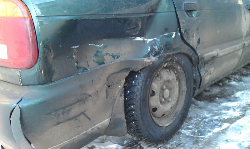

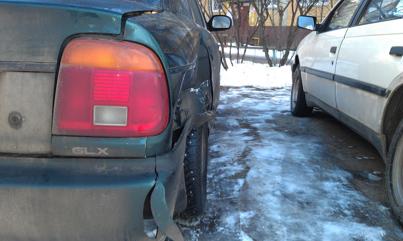

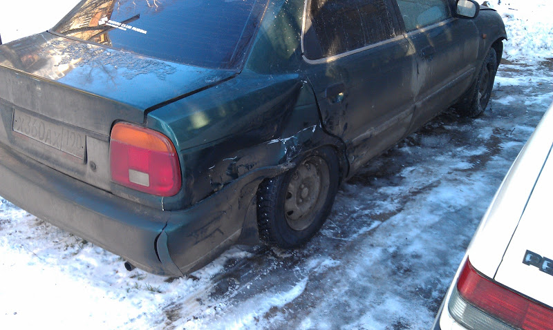

    Случилась со мной неприятность 5-го декабря, в меня влетел мальчик на BMW.
    Вот теперь и думаю что делать с машиной. Пилить ее желания нет т..к. до ДТП была в идеальном состоянии, пару дней ранее проходил техосмотр на ней, без проблем.

    Не знаю что и сказать !
    ...у нас на рзборках цены : крыло - 40$, фара - 40$, пер.бампер - 80$... всё оч хрошего качества !
