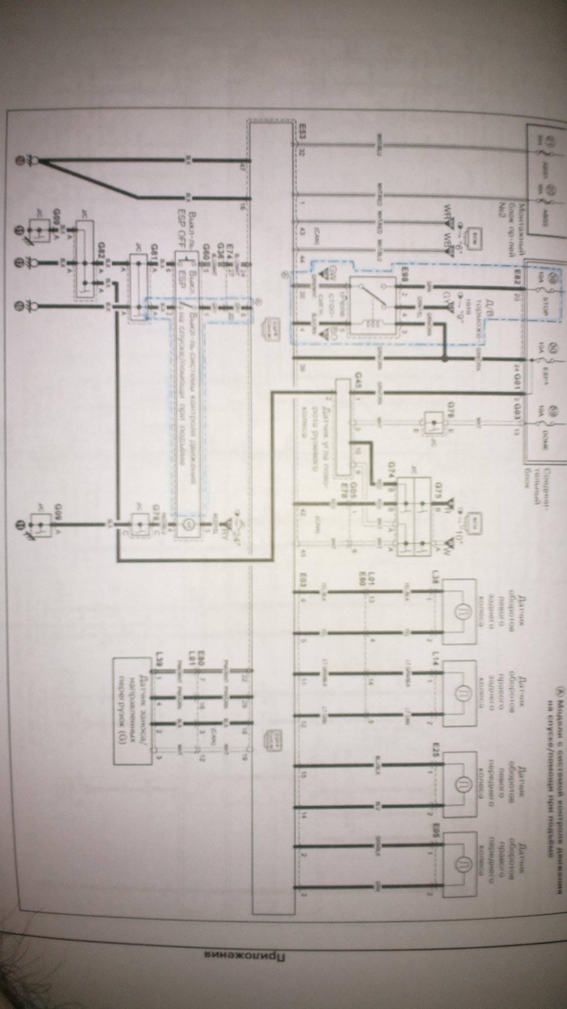

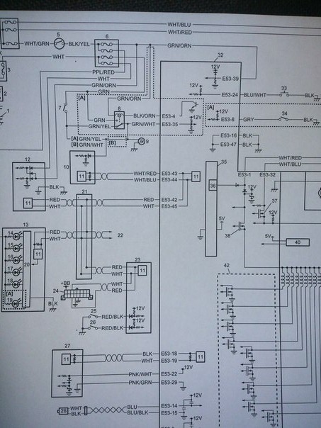

теперь надо проверить может на гр.витару возможно отдельно кнопку заполучить.......
lkjhgfdsa4
5 Сентябрь 2010
питер
viva
а вам красота нужна или чтоб система работала?тупо можно тумблер воткнуть чтоб на массу замыкал.другое дело поддерживает ли блок ABC данную функцию на автомобиле?и если да то 4 провода в салон от блока,реле и кнопка вот всё что нужно:)))
Tinpu
AC/DC
19 Май 2010
185
Ростов на Дону
№1 Suzuki Grand Vitara 2,4 JLX ZMA 2008 , №2 Suzuki Grand Vitara 2,4 JLX-EL 2012 ZMA ( без FL )
Да , ну какой тумблер .......надо чтоб по человечески.......тем более , что реле на некоторых стоит...
lkjhgfdsa4
5 Сентябрь 2010
питер
viva
6. Коммутационный блок в сборе
7. Выключатель стоп-сигналов
8. Реле стоп-сигналов
9. Стоп-сигнал
10. Электронный блок управления двигателем (ECM)
34. Выключатель системы управления движением на спуске
[A]: Модель с системой управлением движения на спуске
B]:Модель без системы управления движением на спус
32. Гидравлический блок / блок управления ESP ® в сборе
Tinpu
AC/DC
19 Май 2010
185
Ростов на Дону
реле стоит с обратной стороны на панели управления ( климат....и.т.д. ) правильно ?
