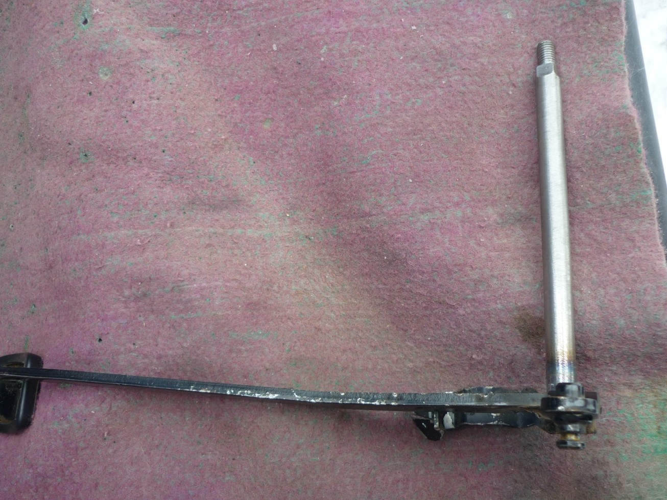

не получилось найти педаль сцепления б\у, новая на экзисте по срокам и по деньгам не подходит, вышел из положения заказав токарю вал педали приварил в правильное положение, ну и поставил с заменой тросика и втулок, буду пробовать эксплуатировать, но педаль б\у родную всёже буду искать.

Вопрос странный однако . ну как всегда начинаешь крутить ,а там по ходу разберешься . Вопрос интересен скорее тем , чем вызванно желание "заменить педаль сцепления" , неужели поломалась пополам ?

Педаль сменить можно и не трогая узел, мне мастера сменили за 10 минут, пока я за лимонадом ходил. Каким образом - не сказали - редиски.

педаль сцепления сломалась конечно же не пополам, слабое место там шлицы, они и вышли из строя. а лишние темы сейчас уберу.

у меня тоже сломалась где шлицы, так как вал стал короче, не стал париться и наращивать сваркой, выточил новый вал примерил и вварил, а снимать педаль довольно просто: открутить гайку которая крепит кронштейн троса к концу вала, снять кронштейн со шлицов вала, и самое главное!!!!! открутить, отсоеденить разъёмы, и снять блок управления двигателем (компьютер), и покачивая вытащить педаль, со сдвигом в лево, вместе с валом из педального узла.
