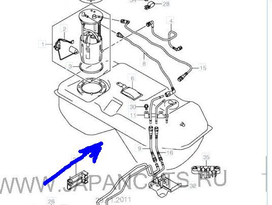

Так как датчиков топлива два, то BCM использует несколько значений уровня топлива - raw fuel data (показания датчиков), stable fuel data (минимальный уровень из двух) и indicated fuel data (непосредственно указатель топлива). Значения совпадают только при одинаковой калибровке обоих датчиков и длительном горизонтальном положении автомобиля.
покажи там выше на картинке второй... или я чего то не совсем понимаю...
на картинке в баке стоит один простой поплавковый датчик.

ну и?? ДАтчик по прежнему один, в твоей картинке за нумером 21
глянь спецификацию к обеим картинкам, везде указано 34810-65J10 GAUGE ASSY кол-во -1
хотя может ты и прав... надо книжку смотреть, может написано чо

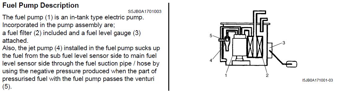

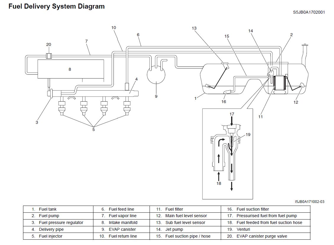

Датчика два, вот из книжки кусок.
Тот, который за номером 21 - просто датчик,а рядом - насос в сборе с датчиком.
Один за номером 34810-65J00, второй - 34810-65J10.

Там два датчика, по одному на каждую половинку. Показывает он что-то среднее, как-то суммирует.
Заборников там как-бы тоже два.
Поровну бензина по полужопинкам бывает только когда уровень выше средней перегородки. А в во всех иных случаях при работающем бензонасосе в полужопинке где стоит бензонасос - всегда больше, причем больше ровно до перегородки, до перелива (если бензина конечно хватает). Насос постоянно качает бензин из второй полужопинки в первую, непрерывно. Лишнее переливается обратно через перегородку.
При остановке бензонасоса возможно уровни в полужопинках выравнивается, тут я не в курсе.

Перекачка из второй полужопинки в первую идет именно насосом, специальным выводом.
Поскольку качать напрямую насосом нельзя - вторая половинка всегда обсыхает раньше первой, причем намного раньше - сделали специальную систему, о которой вы пишете, но работает она не на обратке. Обратка просто сливается в бак, не более того.
По прилагаемым схемам думаю все будет понятно.
По терминологии этой гидросистемы насоса - по англицки это кажется называется трубка Вентури, а по нашенски вроде как эжекторный насос.
Но зуб про термины не дам :)

из первой картинки картинки мы видим следующее, под номером 17 это трубка возврата топлива, а к ней уже подсоединен заборник из второй половинки, разве не так? и на ней вовсе не видно, что насос качает из обеих половинок, посмотрите повнимательней на картинку, плюс ко всему мне посчастливилось учиться на курсах в "сузуки мотор рус" где эта система подробно была раскрыта.

спецагент,
позволю себе не согласится с вами про обратку.. вы не внимательно рассмотрели первую картинку.
Предлагаю к рассмотрению обрезанный вариант с моими пометками.
Обратите внимание, что трубка обратки №1 просто заканчивается в баке.
А трубка №2 исходит из насоса, заканчиваясь вот этим вот узлом №3 (название которого мало кто помнит и знает).
По всему выходит примерно так как и говорит Фракс
Из первой фразы мы видим что на картинку вы не смотрите и читать не умеете.
Внимательно смотрите на картинку - там написано:
17 - Pressurised fuel from fuel pump - это топливо под давлением из топливного насоса.
Обратка на картинке никуда не подсоединена. Для прояснения вопроса с обраткой я дал вторую картинку, где нарисован только блок насоса.
Там сверху 2 трубки - выходная к двигателю и обратка. Обратка никуда не подсоединена, просто сливается в стакан с насосом.
Не так. Выше объяснил.
Собственно сам бензонасос качает непосредственно со дна стакана в котором находится.
Качает в напорную магистраль и в эжекторный насос Вентури.
Эжекторный насос, используя давление создаваемое насосом качает топливо из второй половины в этот же стакан. Обратка стекает в этот же стакан.
