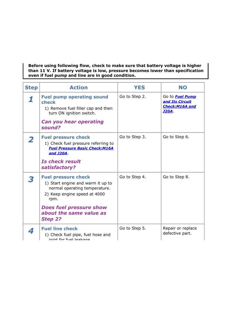

Замечу, что в SM нет ни слова про измерение давления при оборотах двигателя отличных от холостых или от нулевых. Откуда вы взяли цифру 4000 оборотов, которую приводили выше?
Раздел 1G Fuel System - Diagnostic Informations and Procedures - Fuel Pressure Check - Step 3.

Меряют при разных оборотах движка давление, чтобы проверить, что насос нормально давит и при сильно открытых форсунках видимо.

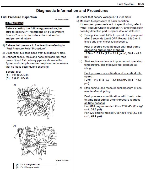

Этой таблички в pdf-версии мануала нету. А в xml-версии есть.
Но проверка независимости давления от оборотов - это проверка регулятора давления, у него есть вакуумная трубочка для учёта степени открытости заслонки. Иначе при газовке открывались бы форсунки и сильно падало бы давление. А регулятор призакрывается при ухудшении вакуума и поддерживает давление постоянным.
