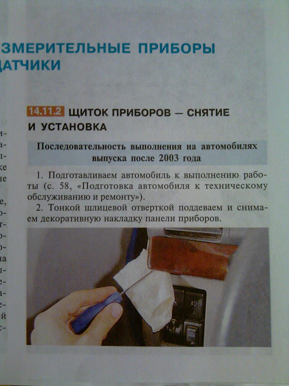

Про панель ответьте пжл.

Блин,я за Вами не успеваю - печатаю очень плохо...Масло 5W40. Про приборку,спросите лучше в теме Замена лампочек в приборке на диоды - нужна помощь.Как я пишу,так час объяснять буду.Кстати,лампочки меняются с тыльной стороны и я не помню,можно-ли забраться под стекло.Считаете код - отпишитесь , интересно же...

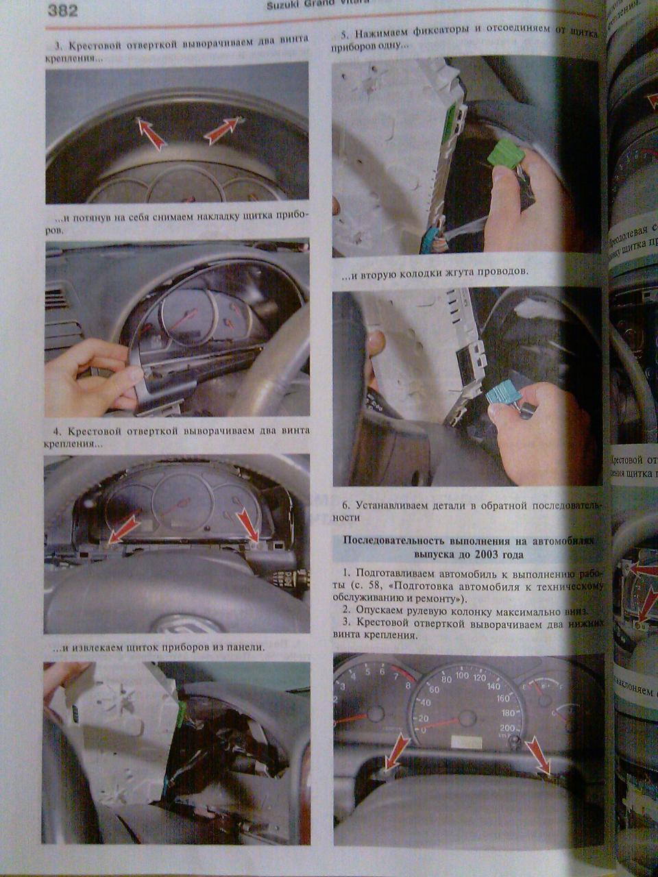

наверно не ошибусь, если скажу, что у Вас светодиоды, лазить туда бессмысленно
Значит можно смело снять панельку, а то пугали типа стрелки упадут и.т.п. Мусор протереть надо.
Спасибо

Скиньте в личку вашу почту.
Пожалуйста скиньте эти 2 страницы в нормальном размере мне в личку. При много благодарен.

Ради одной страницы покупать книгу? Тем более у меня она есть до 2004 года Гран Витары и Эскудо.
