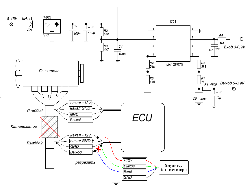

Вот это вроде его схема

Про втулку Байан.
А волшебное чудо устройство оно именно для машин с двумя лямбдами? Если нет, то скорее всего зажгется чек энджин...
По крайней мере я пока не видел эмулятора двух лямбд.

Zoran, по схеме именно к второму датчику подключается который после катализатора

Посмотрел схему. Похоже эта штука требует исправных лямбда зондов и не имеет связи с первым, какая то байда, ну ладно бы еще второй выкидывался и эта хрень подключалась бы к первому- и работать могла бы хорошо и экономия....

ну вроде как должны быть исправны датчики, а то что ставится на второй после катализатора так логично, это же эмулятор катализатора, а не лямбд

Конечно это развод. На двигателе Джимни 2 кислородных датчика. Первый сразу на выпуске. Его назначение следить сколько кислорода после сгорания. Если кислорода нет то или процесс правильный и сгорание смеси оптимальное, или смесь обогащена и тогда расход бензина больше, да и катализатору плохо. Если кислорода много-значит смесь бедная и двигатель не дает мощности (особенно момента). Да и окислов азота больше. Процессор настроен держать кислорода чуть-чуть, чтобы не допустить обогащения смеси. При этом учитывается и положение дросселя и обороты (иногда и температура и пр.) по специальной таблице в памяти. Второй зонд на выпуске не столь важен-помогает первому и скорее контролирует работоспособность катализатора. Для получения максимума мощности (особенно момента) при смене оборотов нужно обогащение смеси относительно идеального. Для этого перешивают упомянутую таблицу- мощность растет, экономичность падает и катализатор может и сгореть от дожига в нем бензина. Поэтому спортсмены его выкидывают, он так же повышает и сопротивление выпуску. Просто выкинув катализатор и как то подправив сигнал зонда без изменения таблицы, вы введете процессор в неконтролируемое заблуждение. Мотор конечно будет работать, но точно только хуже. С карбюратором было проще- ввел обогащение смеси сдвинув иглу или рассверлив жиклер, выкинул нутро глушителя, упростил воздушный фильтр (даже выкинув и его) и прирост мощности налицо. С компьютером управляющим впрыском эти финты не проходят, нужно обязательно менять таблицу (перешивать). Для Джимни насколько я знаю этого не делают. Забудьте об этой чуше а так же присадках к бензину и маслам реметаллизаторах, катализаторах, повышателей мощности и т.д. Профессионалы на заводах и КБ основные процессы делают оптимально.
