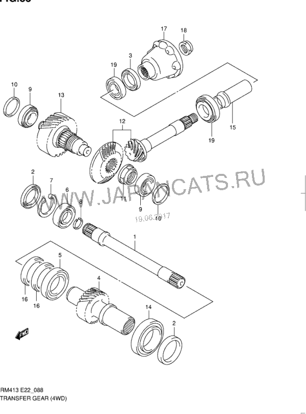

Приводной вал выпал из раздаточной коробки и сместился в гранату с правой стороны. Этот вал просто засунули обратно в коробку,
Действительно промвал левым своим концом свободно вставляется в коробку и никак не фиксируется от продольного перемещения. http://www.japancats.ru/Suzuki/Part...21-4ccd-97b6-a36c9e82d58a&Title=ТРАНСМИССИЯ ([%20%2088%20]%20%20ПЕРЕДАЧИ%20ТРАНСМИССИИ%20(4WD))
Но правый его конец сидит в подшипнике (6) упираясь в него буртиком. Подшипник сидит в теле раздатки и зафиксирован от сдвига вправо стопорным кольцом (7). Граната насаживается на промвал до упора в подшипник, поэтому вал никак не может "сместится в гранату".
Либо вы что-то неправильно поняли, либо у вас лапша на ушах. Если вы все-таки настаиваете что вал вышел наружу, то это возможно при отсутствии стопорного кольца (7). При этом он вышел вместе с подшипником, захватив с собой сальник (2), и не В гранату, а ВМЕСТЕ С гранатой сместился на величину её свободного продольного хода.
Если нет стопорного кольца (7), то всё повторится.
Остается непонятным, либо вы говорите о промвале, который вышел из коробки и из раздатки вместе с подшипником, либо о "приводном вале", который называется "приводом", тогда просто внутренняя граната этого привода вышла из раздатки (а не из коробки), это то о чем я писал в самом начале.
Задний привод кстати тоже работает, значит вискомуфта не сильно пострадала.
Крутится только карданный вал, машина стоит на месте.
Но машину вискомуфта сдвинуть с места уже не может.
Не вижу смысла продавать из-за этого машину. Во-первых за такие деньги вы её не продадите. Во-вторых нет уверенности что в следующий раз вы не огребете что -нибудь похуже.
Вам повезло что не загубили шлицы и всё обратно вставилось, осталось сделать что бы не повторилось. А с вискомуфтой решите потом.
Этот приводной вал меняли, на нём штрихкод, который полностью соответствует данной модели.
Никогда не видел чтобы штрихкод наносили прямо на железку. Обычно на этикетку, а уж её на железку. И что, этот вал купался там целиком в масле, и этикетка осталась на месте? Не клеят этикетки на детали, которые потом будут работать внутри механизма. Деталь в пакет, а на него этикетку.
Я думаю вы путаете промвал который внутри раздатки, с приводным валом (палкой) соединяющей две правые гранаты (внутреннюю и наружную). Не нем действительно есть этикетка со штрихкодом.

Для начала определимся с терминологией. Тот вал который внутри и торчит из раздатки, будем называть промежуточным валом (промвал).
Две гранаты объединенные между собой палкой, будем называть приводом.
Номер который вы сейчас предоставили соответствует промвалу от переднеприводного Игниса. Причем это номер промвала в сборе с подшипником, кронштейном, сальником. Деталь (1). http://www.japancats.ru/SUZUKI/sche...4784-899a-5699aaa62cf3&pid=C2704011&office=ru
Теперь понятно почему на вашем валу всё-таки есть этикетка. Потому что он от переднеприводного авто, а там промвал крутится не внутри раздатки (её ведь там нет), а на улице, и никому не мешает. У вас эта этикетка когда-нибудь смоется маслом, и забьет какой-нибудь масляный канал. Не бывает этикеток внутри механизма.
Ваш правильный номерочек 27811-86G60. http://www.japancats.ru/Suzuki/Part...21-4ccd-97b6-a36c9e82d58a&Title=ТРАНСМИССИЯ ([%20%2088%20]%20%20ПЕРЕДАЧИ%20ТРАНСМИССИИ%20(4WD)) Деталь (1).
Я конечно допускаю что шлицы у этих валов скорее всего одинаковые, посадка под один и тот же подшипник, но длина у них одинаковой быть не может. Я уже говорил что привода у 4WD и 2WD разной длины. Раз у переднеприводного привод короче, значит промавал длиннее, ведь общее расстояние от коробки до колеса одинаковое у всех.
Дальше становится понятным почему он выпал.
Предыдущий хозяин менял промвал (вот только зачем?), купил по ошибке от переднеприводного промвал в сборе 27800-86G40. Всё лишнее выкинул, насадил подшипник и сунул на место. Только вал оказался длиннее, и подшипник не дошел до места своей посадки в тело раздатки, разумеется и стопорное кольцо туда не полезло, думаю и сальник не встал. А так как вал существенно длиннее, то подшипник сейчас болтается на месте где должен стоять сальник, и разбивает место посадки.
Как только этот длинный промвал подружился с длинным родным приводом? Ведь им обоим длинным там должно быть тесно. Или привод тоже меняли на короткий от переднеприводного. Посмотрите номерочек на этикетке палки привода.
Кто ж вам это всё на место вставлял и сказал что всё нормально? Уж не офицалы ли?

Тот вал который внутри и торчит из раздатки, будем называть промежуточным валом 27811-86G60 (27800-86G40).
Две гранаты объединенные между собой палкой, будем называть приводом 44101-86G10 (44101-86G11)
Давайте точный ответ.
Остается непонятным, либо вы говорите о промвале, который вышел из коробки и из раздатки вместе с подшипником, либо о "приводном вале", который называется "приводом", тогда просто внутренняя граната этого привода вышла из раздатки (а не из коробки).

Уже становится истерически смешно. Надо будет потом этот диалог Хазанову подарить.
Всё именно так и было! На приводном вале наклеена этикетка со штрихкодом 27800-86G40
Я и с самого начала говорила вам и приводе, который выпал из раздатки.
На приводе у вас номер 44101-86G11.
Если промвал у вас не выпадал из раздатки, то где вы прочитали этикетку 27800-86G40?
Я планировал рассказать как подогнать 27800-86G40 под 27811-86G60. Но если он у вас на месте и ничего с ним небыло, а просто с его конца свалилась граната, мы выяснили что привод ваш 44101-86G11 не короткий, значит слетел из-за того что был плохо одет или отсутствовало стопорное колечко на самом конце промвала. В этом случае и рассказывать нечего.
И всё-таки ответьте, где вы прочитали код 27800-86G40?

Резон, почитай. Может разница между 10-м и 11-м в наличии или отсутствии большого стопорного кольца внутри гранаты (чтоб внутренности не вынимались)?
Мурка вам тоже полезно почитать эту тему, но вопрос заданный Резону, вам не относится, не забивайте себе голову.
да да да! Было именно так! Ну сколько ещё повторять?!
Добавлено через 6 минут
Я уже сама не знаю от куда он взялся. Сама запуталась и вас запутала, под машиной его нигде нет. На приводах этикетки родные 44101-86G11 и 44102---G00 соответственно на правом и налевом, больше я там ничего не увидела. Думаю, пора закрывать тему. Всем огромное спасибо за мудрые советы. Малышку игнис оставлю себе, у меня теперь есть кому её ремонтировать если что.
Именно так, только речь в цитате идет о промвале. Видно гиблое это дело, с женщиной о железках разговаривать.
не было никакого промвала, был привод, выпавший из раздатки вместе с гранатой и прочими внутренностями...
