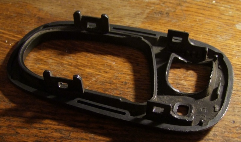

А именно как в свифту 92г. говорят модельный ряд 93 снять обшивку двери:
Снимается внешняя "защита" ручки открытия - там защёлки сверху,снизу, справа, слева.(надо надавливать с внутренней стороны),(получается защёлки находящиеся на "защите" "надеваются" на "корпус" в котором находятся ручка и рычажок закрытия, открытия)

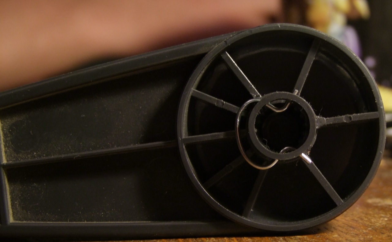

И самое хитрое снять "весло" опускания, поднимания стекла:
Там есть скоба. Как стояла не помню да и нарн не важно. В общем надо подцепить (отвёрткой длинной и тонкой (плоской) со стороны самой ручки) язычёк этой скобы и он должен отойти. Только тогда можно будет снять ручку. Если ничего не снимая потянуть за ручку - то получится, как у меня мал.поломка(((
Дальше ничего сложного: вся обшивка крепится на защёлках. Берём (удобнее снизу начать) и отрываем (только без фанатизма) обшивку от двери. Потом поднимаем вверх и готово.

Ручка поднимания опускания стекла ставиться очень интересно:
одеваем сразу скобу и засовываем пока не защёлкнится...

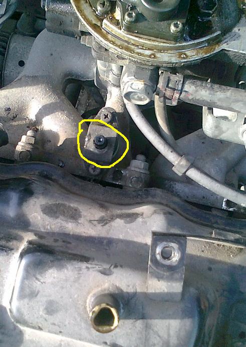

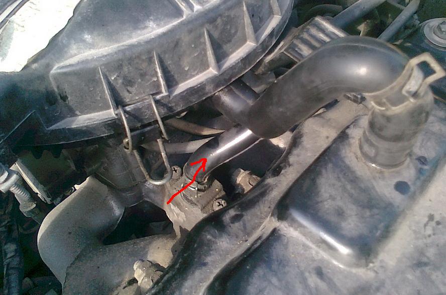

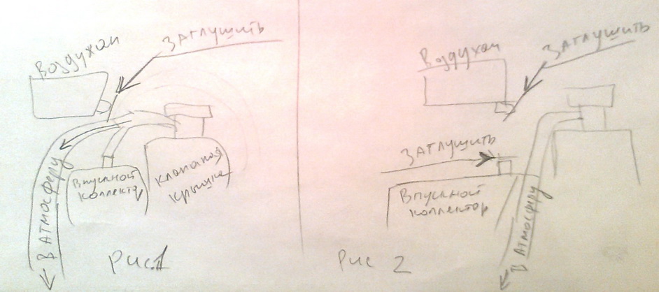

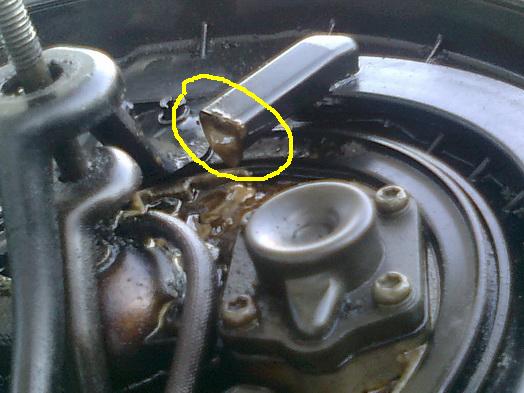

Новая беда. Какая то эмульсия поступает в инжектор рис 1
и вода поступает из этого места рис 2
патрубок, по которому тосол поступает в инжектор, идёт в воздухан рис 3. Снял патрубок, а в нем тосол.
Подскажите что это такое рис2., это же впускной коллектор, откуда там вода? Как лечить?

так по электрике я те не чем не подскажу ищи где то контактов нет. а вот по этому
во-первых -это не тосол а конденсат( при условии что тосол у тя не уходит не куда держиться один уровень) значит это конденсат. во-вторых -то что на колекторе трубочка рисунок2 тудой вода ни как не может поступать это так называемый сапун.Сними крышку заливную масла и на ней снутри то же будет такая эмульсия. если будешь дальше так ездить с такой хренью уложишь моник и может мотор в худшем случаи. лечиться все оч просто на воздухане дырку затыкаешь чем нибудь ток наглухо, а на трубку на клапоной крышки надеваешь патрубок и выводишь под машину просто:D. ток не в коем случаи не глуши этот патрубок а то будет пробивать прокладку под клапоной крышкой , от давления . у мня такая же хрень была на старом двигле то же заливало моник этой эмульсией. на новом тоже есть немного такой хрени , ток мотор живой очень компресия в каждом цилиндре по 13 на прогретую , а на холодную будет 10;).так что это эмульсия обычное дело на стареньких машинках так что не переживай. главное что бы тасол не куда не уходил

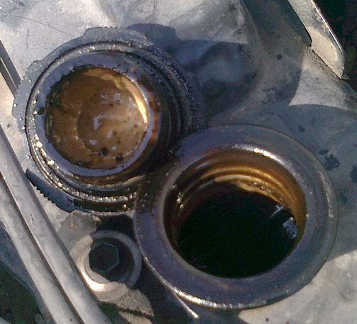

помогите советом, пожалуйста. движок G13B, полез менять воздушный фильтр и обнаружил лужу масла в корпусе воздухана. очевидно, через сопун набралось.
и, соответственно, заслонка вся в масле и всё вокруг. сосед (закоренелый жигулист))) предложил какой-то аэрозольный очиститель карбюраторов, но на сузучке-то вроде форсунка там стоит. это её не убьёт? и нужно ли вообще обращать на это внимание? всё ж не карбюратор, отражается ли масло на заслонке и стенках на качестве смеси?
как бороться с маслом в воздухане? свечи засирает с завидной регулярностью, хотя компрессия вроде нормальная - 9,5 во всех цилиндрах

Забрасывает через патрубок на клапоной крышки и в воздушный фильтр, а там на форсунку и т.д. Ну на работу движка я думаю не так сильно влияет ведь у тя же не забрасывает литрами :D, но лучше выведи его в атмоферу ( читай в предыдущем сообщении) как это сделать.А по чисть форсункаи то можно, я чистил спреем ( прыскаешь в моник и газуешь что бы не заглохла). Насчет засираня свечей - выведи трубку клапоной крышки в атмоферу и покатайся недельку и посмотри засирает свечи .А какой у тя нагар на свечах??? И опиши как машинка работает( ровно или нет, есть провал газа , как заводиться пойтрам, ну так далее.) Чуть что пиши подскажу;)
по крышке я сразу определил что в масле вода, хотя в масле (на щупе) эмульсии нет.
Что это такое из впускного коллектора (клапан какой то-что ли)?
Как правильно вывести патрубок в атмосферу рис 1 или рис 2?
Это клапан через который поступают картерные газы на дожиг. Масло и у меня немного идет оттуда и засирает ДЗ, от этого она иногда "залипает". Брешь карбклинер и смываешь всё это, но ни в коем случае не глуши этот клапан - так должно быть, это нормально!
А вот то что у тебя эмульсия а не масло (в голове должно быть масло, никакой пены!) это плохо, похоже антифриз где-то поступает...
