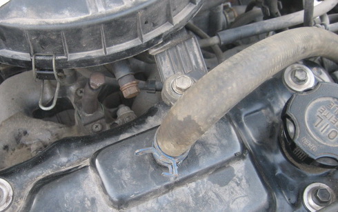

Это клапан через который поступают картерные газы на дожиг. Масло и у меня немного идет оттуда и засирает ДЗ, от этого она иногда "залипает". Брешь карбклинер и смываешь всё это, но ни в коем случае не глуши этот клапан - так должно быть, это нормально!
А вот то что у тебя эмульсия а не масло (в голове должно быть масло, никакой пены!) это плохо, похоже антифриз где-то поступает...
Клапан этот снял, завёл авто. От туда не дует и не всасывает. Клапан работает на всасывание. Торопился и заглушил его -незнавши, и вывел из клапанной крышки в атмосферу шланг. Когда снял патрубок с клапана там была вода. Думал -тосол, но проверивши на вкус--вода. От куда она там-ума не приложу. Потом сделаю фото.
Как правильно вывести в атмосферу, с этим клапаном?
Просто одеваешь шебольшой шланг и опускаешь вниз что-бы вся эта пена на землю капала а не в БДЗ.
Всасывает блок дроссельной заслонки (точнее поршни), еще слегка давит из картера - газы прорываются в цилиндрах, а из верхнего патрубка (выходит из головки блока цилиндров) просто потихоньку вытекает. На работающем моторе открой маслозаливную крышку - увидишь как крутится распредвал и вовсю плюхает масло (брызжет).

Этот клапан, во впускном коллекторе работает как нипель (только на всасывание). Из этого отверстия, где стоит клапан нет ни каких движений на разных оборотах.
Вот так сделал. Что не правильно-поправьте.

mikser4u все нормально,но клапан надо было потсоединить все таки.mikser4u если твой не работает купи жигулевский он почти такой . сфоткую у себя покажу как я сделал . AntonReut причем сдесь клапан и масло?? Разве у тя масло закидывает через этот клапан??чет я не понял, то есть по твоим славам при сгорании образуеться вода??? А мне всегда говорили что при сгорании образуеться тепло и выделяеться CO-CH )))) а про воду как то не слышал)))). Вода в глушаке это конденсат
Фотку выложи, клапан рабочий. Туда дуй, от туда ___уй (не дуй). Из гнезда при любых оборотах ни какого движения. Я подумал, раз клапан на всасывание стоит и с фильтром не будет связан-выход в атмосферу. Значит лучше заглушить, чем из атмосферы будет засасывать.

я совсем забыл сказать что я наваривал вторую трубку на клапоную крышку , работа не из легких))) сфоткую покажу

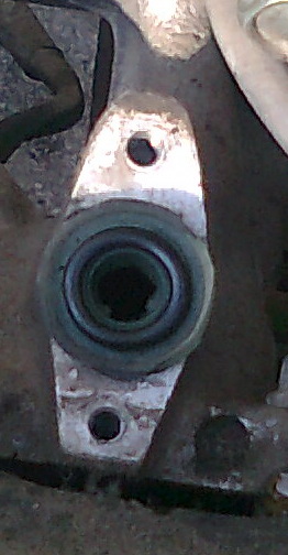

Подскажите пожалуйста, какие сайлентблоки используются в задней подвеске в цапфах. По каталогу нет возможности выбрать отдельно сайлентблок (он продается с цапфой в сборе по 100$ каждый) а размеры нигде не указаны чтобы подобрать.
Снять нет возможности, на СТО сказали что нужно их выжигать.
Заранее благодарен.
Да, с сайлентблоками задних рычагов засада... Как вариант обмерить старые и изготовить на заказ из куска резины, или обратиться вот в эту компанию "точка опоры": http://crt.ru/ они из полиуретана изготавливают сайленты, думаю будет дешевле новых рычагов в любом случае.

Например: http://crt.ru/nodes/46325.html
А дальше - звоните договаривайтесь.
