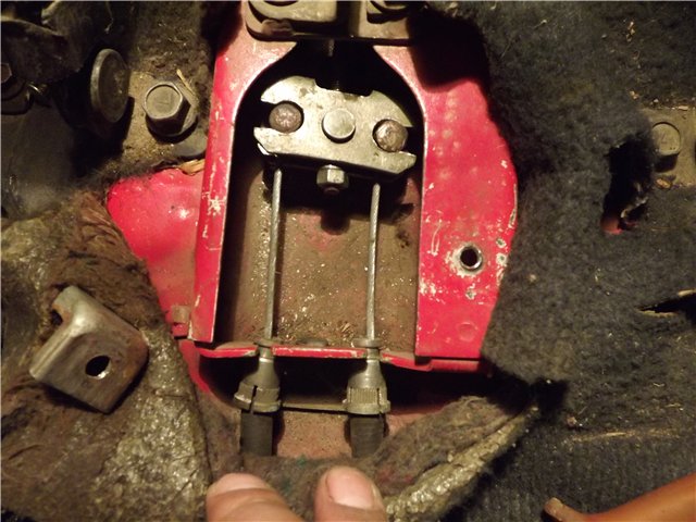

Ни каких. Единственное- надо скобку за которую тросики цепляются в салоне поставить от ОКИ а родную убрать (это там где подтягиваем ручник) Переделок ни каких не требуется, всё подходит.

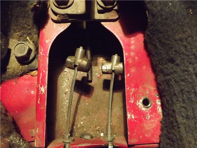

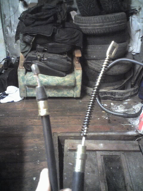

Трос ручного тормоза от ОКИ подходит без переделок .Единственное условие, надо скобу в салоне за которую цепляются концы троса тоже от ОКИ поставить.
Я правда понял об этом когда сделал как на фото. Ещё, по прошествии времени не могу вспомнить, подрезал кожух троса или нет...

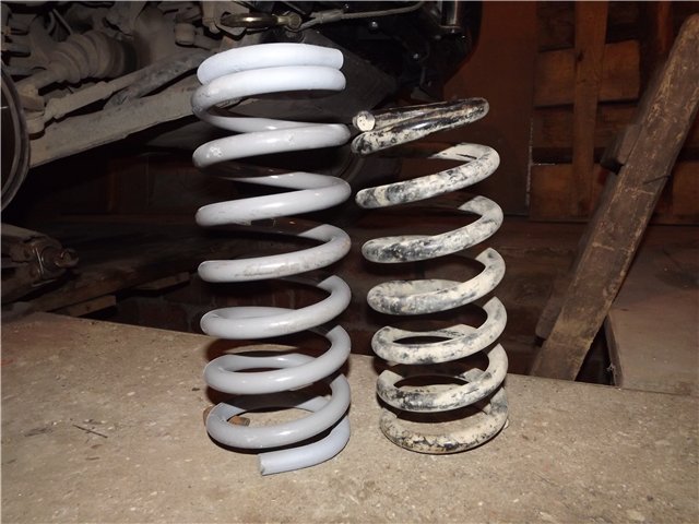

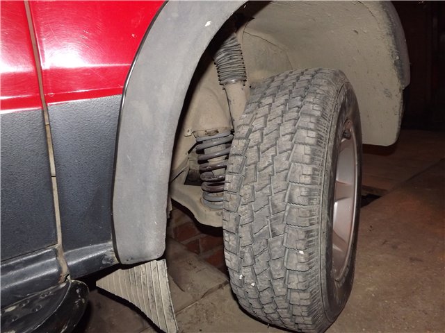

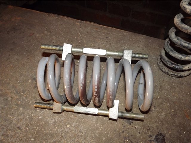

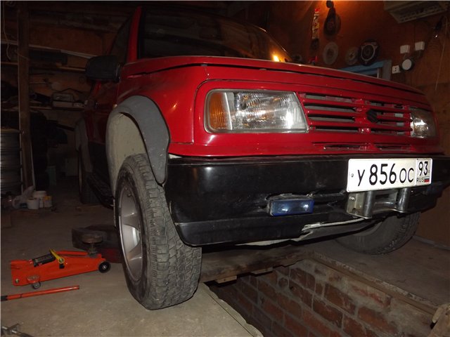

Вот дешёвый и думаю приемлемый вариант передних пружин. Использовал от Нивы Шевролет. На фото слева. С права родная.
Нивовская чуть больше в диаметре. Поэтому верхнее кольцо пришлось прогреть в трёх местах резаком и с помощью кувалдочки подстучать до нужного диаметра. Встала отлично. Машина приподнялась от асфальта до верхней кромки арки на 215х70R15 колёсах 81 см.
Сделаю развал проведу испытания, отпишусь
Пружины от Нивы Шевролет 1000руб. пара, в любом магазине.
Пружины от Витары 4800руб. пара, под заказ.
На 235х75R15 должно быть супер идеально.

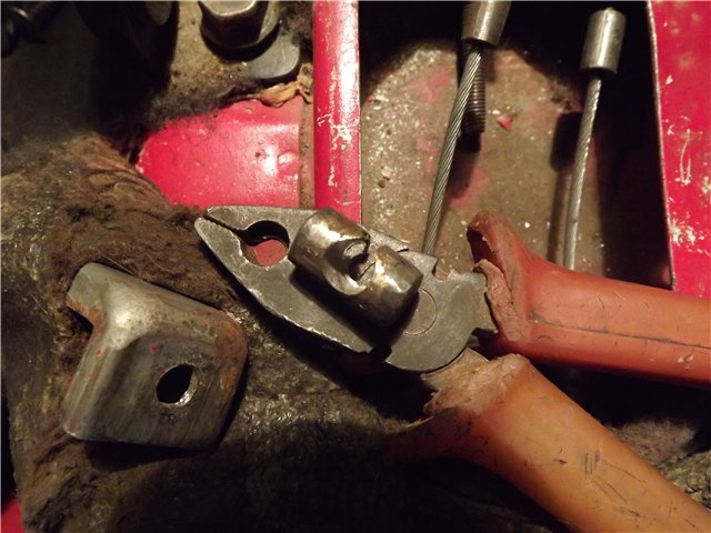

Да, мне тросс попался другой . Сфотал его до установки. Бобышка квадратная , а не круглая, И сами жилки троса крупнее . Никак фотоаппаратом не обзаведусь, так что 1.3 мегапикселя.

Да в принципе квадратная бобышка или круглая не важно. ;)

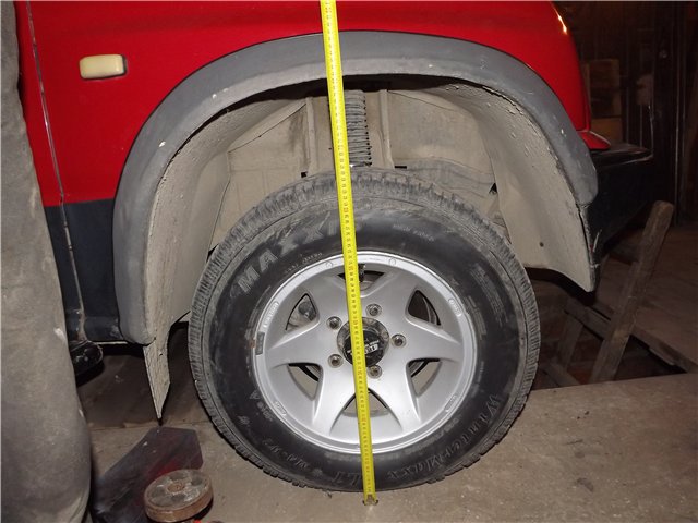

А не высоковатоль?
Это у меня стоит зимняя резина низковатая. Переобую в 235х75 думаю будет самое то. В общим испытания покажут.

Есть такой момент, что у тебя остался очень маленький ход подвески вниз , а что бы его увеличить , тогда уже проставку нужно колхозить в амортизатор и удленнитель отбойника. А как это у тебя колеса не разваленны как у татры после подъема?
А вообще задумка с пружинами от Шнивы замечательная!
